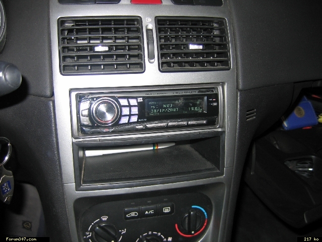

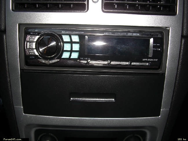

Slt,
Moi ce que j'ai fait j'ai inverser le vide poche pour le mettre en haut.Et l'autoradio en bas,comme sa c'est beaucoup mieux je ne voit plus le décalage qui faisait vraiement pas beau. Confused

MessagePosté le: Dim 23 Déc 07 à 18:40    Sujet du message: Répondre en citant
je precise que moi en dessous s etait un peu peter par la radio precedente

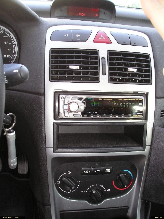

MessagePosté le: Dim 30 Déc 07 à 19:35    Sujet du message: Répondre en citant
Je le trouve bien, plus difficile à régler que mon ancien (le 1505r), mais je reste fidèle à la marque le son est excellent. le bouton retractable fait un "toc" mais je le sort jamais, commande au volant ou Ir. Une fois poser c'es le meme problème que pour les autres autoradios, ça fais un décrocher autour.
voilà mon ancien:
voilà mon actuel:
L'affichage est sympa aussi.

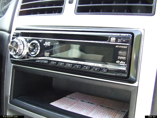

MessagePosté le: Dim 27 Jan 08 à 13:45    Sujet du message: Répondre en citant

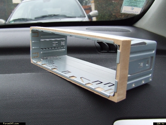

Moi aussi quand j'ai changé mon autoradio j'ai trouvé que la finition été pas terrible.
Donc j'ai fabriqué une cale en medium que j'ai ensuite peinte couleur alu.
Si tu lustre ta caisse, elle brille!!!!

j'aime beaucoup le rendu de ta cale, mais il me reste une question :
comment elle tiens?

tu peux nous donner les dimension de ta cale elle fait combien d'epaisseur ?

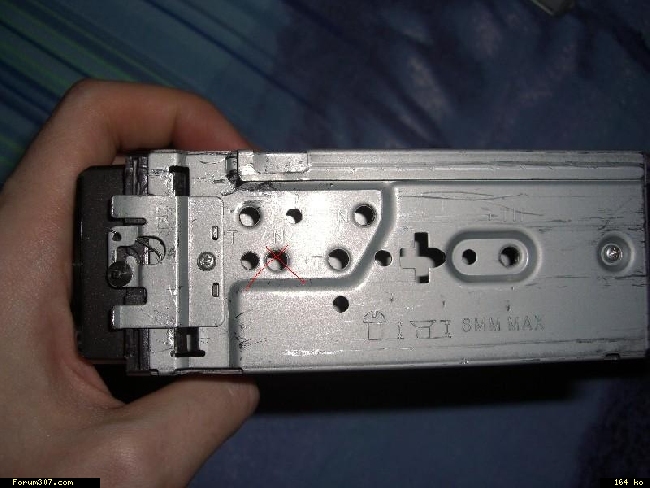

La cale fait 15mm
Enfaite la cale est prise avec la cage en acier qui tiens l'autoradio donc pas de vis ni de colle.

307-76 a écrit :
La cale fait 15mm
mais la cage n'est donc pas enclanché ?
je me pose la meme question, si tu tire dessus, y a tout qui viens???

Peut etre pas, sur la cage y a des des ergos que tu plies alors ça dois tenir

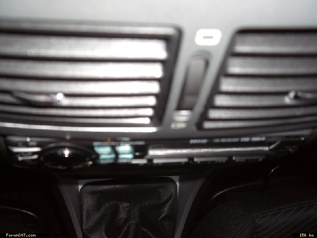

drzeng
Inscrit le: 02 Mai 2006
Messages : 12519
MessagePosté le: Dim 27 Jan 08 à 23:12    Sujet du message: Répondre en citant
si tu regade sa 2eme photo, on voit que la calle occulte la majeur partie des ergots.
je serais prenneur d'une photo de la cale en position mais sans l'autoradio dedans.

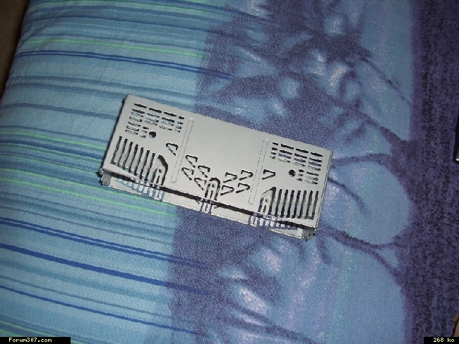

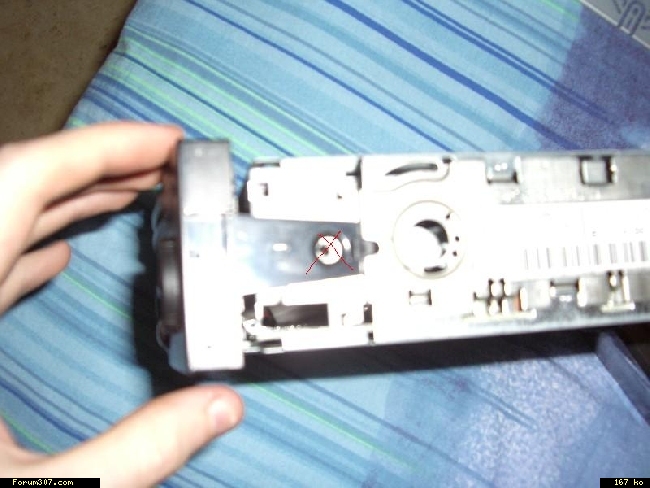

Bonjour a tous,alors voila moi aussi j'ai changé mon poste et la finition etait pas super.
je n'est pas utilisé le support fournie
j'ai recupere les attaches (un genre de griffes) de mon rd4 qui se trouvé la
je les ai fixé sur mon autoradio a cette emplacement la
et voila se que ca donne maintenant
Voila je precise j'ai un poste alpine donc je ne c'est pas si cela fonctionne pour un poste d'une autre marque,mais je trouve la finition impecable maintenant
