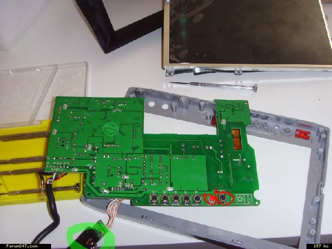

voila j'ai fait l'installation dans ma 307 d'un écran dvd
le probème c'est que le son sort de 2 minuscule enceinte qui se trouve derrière mon écran donc autant vous dire que la qualité du son est pas top.
dernièrement j'ai vu un post sur le forum qui explique comment mettre une auxiliaire sur un RD4 mais moi j'ai un RD3
j'ai trouvé que ça comme tuto:
http://www.forum307.com/prise-auxiliaire-rd4-peugeot307.php
http://www.206cc.net/forums/viewtopic.php?t=13455
maintenant je vous explique ce que je veux faire.
je voudrai branché la prise "casque" qui se trouve sur mon écran pour la relié au poste.
pensez vous que cela peut marché comme si l'on branchai un MP3?

la prise du casque dont je vous parle est celle entouré en vert sur la photo

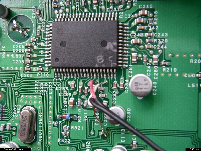

j'ai suivi le tuto mais le hic c'est qu'il doit y avoir plusieur version de RD3 car je ne trouve pas les meme composant.
la photo du tuto:
[/quote]
et la mienne:
la photo du tuto:
et la mienne:
oui ta raison!! Sad Sad Sad Sad

MessagePosté le: Dim 18 Nov 07 à 19:13    Sujet du message: Répondre en citant
si je suis le montage fait sur l'autre poste ca serait ca:
En partant du bas:
4ème borne
6ème borne

MessagePosté le: Dim 18 Nov 07 à 19:21    Sujet du message: Répondre en citant
c'est ce que j'étai en train d'essayé de comparé.
apparement ça serai ça.
y a t'il une 3 eme personne pour confirmé car comme personne n'a fait la modife sur celui ci je stress un peu lol

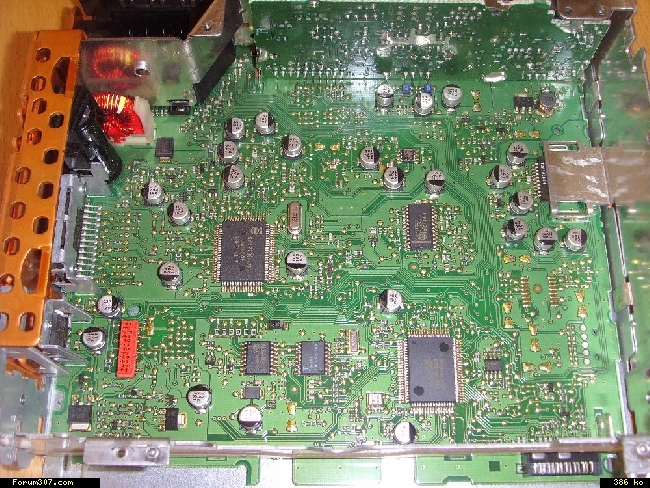

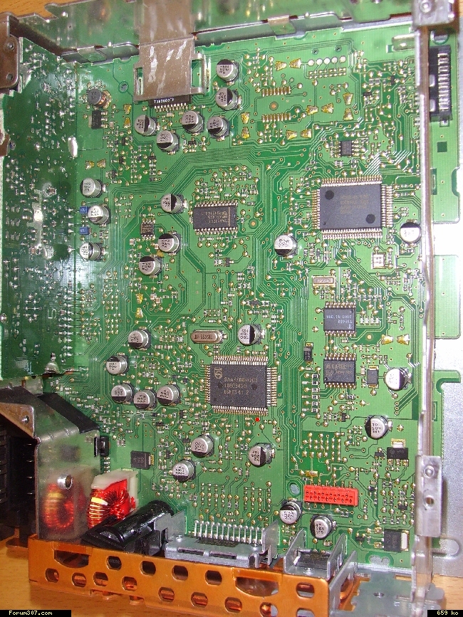

MessagePosté le: Dim 18 Nov 07 à 19:29    Sujet du message: Répondre en citant
je mets la photo en meilleur qualité.
par contre la 4eme borne oui mais la 6eme il n'y a pas de circuit...
et le RD3clarion

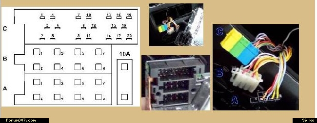

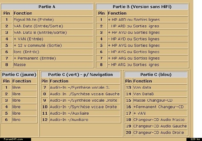

bonjour , j'ai lu sur le net que des personnes avait réalisé une sorte d'emulateur de chargeur CD pour le RD3 , je suis entrain de le réalisé , me manque plus que quelques composant et le passage chez peugeot pour activation du chargeur et je pourrais commencer mes test ... je vous tiendrais au courant car je pense que cela va plaire a plusieurs personnes
307 T5 XS Premium + emulateur chargeur CD + Regulateur de vitesse + RT3 couleur monté.
cric42
Inscrit le: 14 Jan 2008
Messages : 96
Localisation : saint etienne
MessagePosté le: Sam 19 Jan 08 à 10:17    Sujet du message: Répondre en citant
sur la partie verte de la prise du chargeur qui se monte derriere le poste on peut lire que les broches 7/8/9/10 serve pour une synthese vocale est-ce qu'on ne pourrait pas y soudé un fil de casque avec un jack de 3,5mm ou les ecouteurs serait enlevés et les fils qui les alimentaient seraient soudé sur ces broches?
