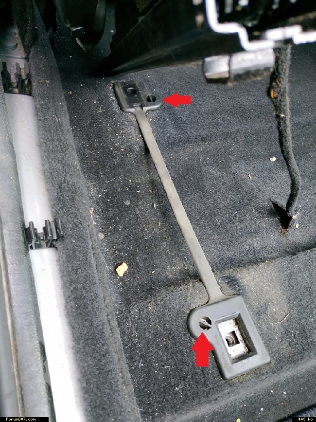

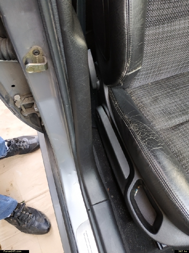

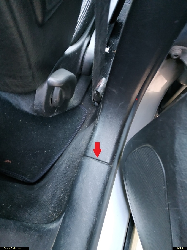

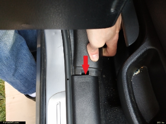

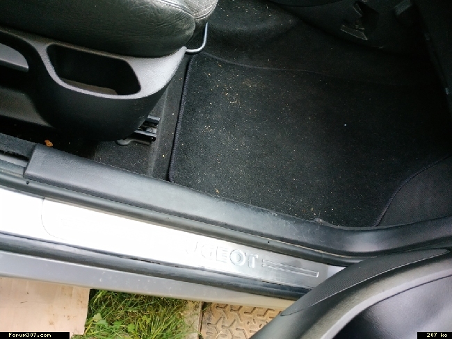

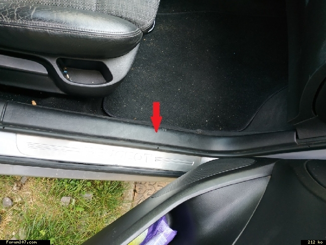

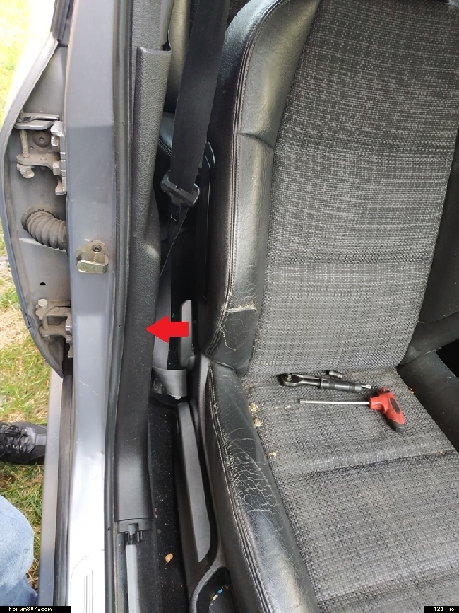

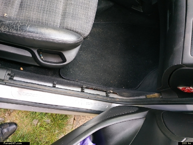

Donc commencer par enlever le plastique devant la porte.
ensuite enlever le cache plastique sous la ceinture

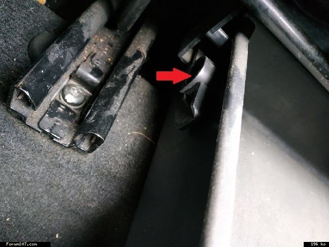

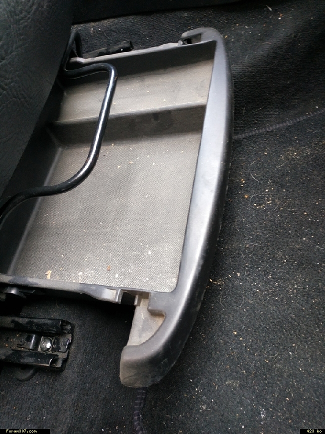

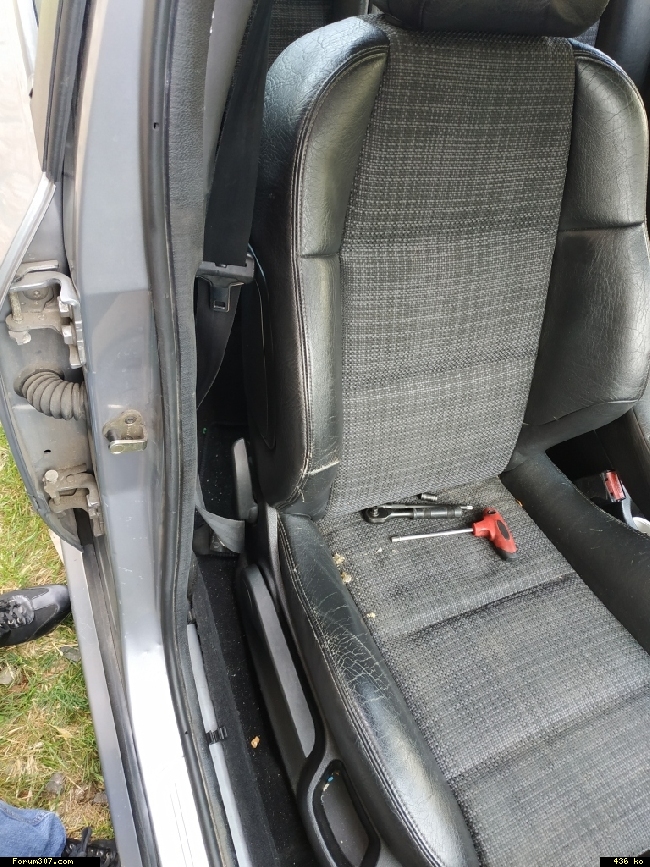

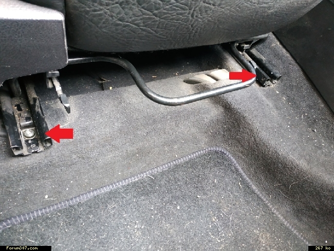

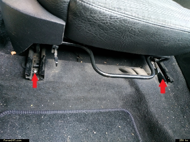

Pour ceux qui ont un tiroir sous le siège enlevez le, lever le rond et faites-le déclipsez.

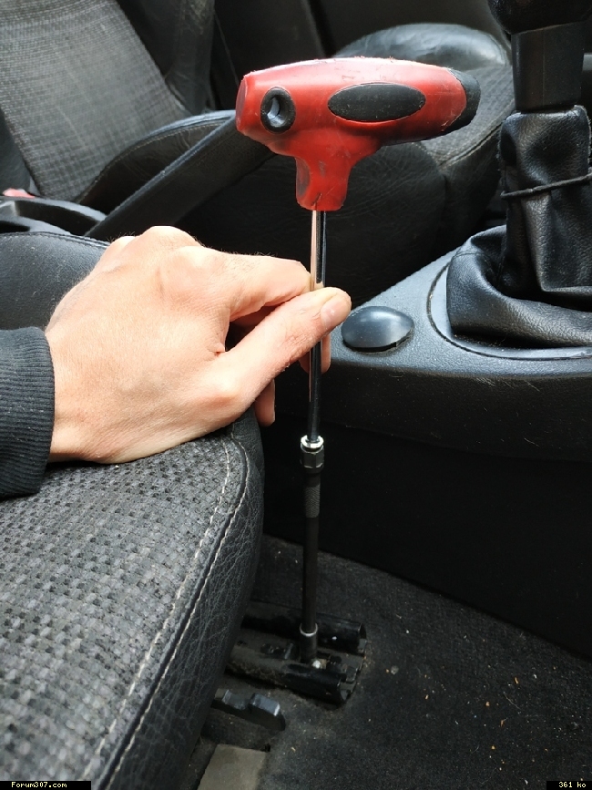

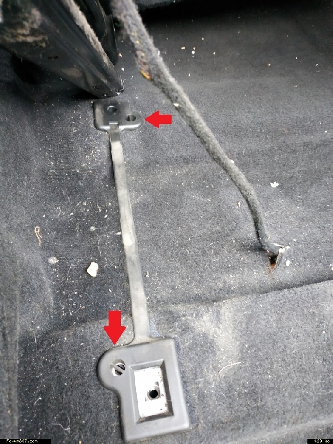

Dévisser les deux vis en reculant le siège a fond avec du torx T40. Le mieux est d'avoir une grande rallonge.

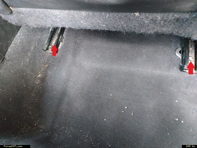

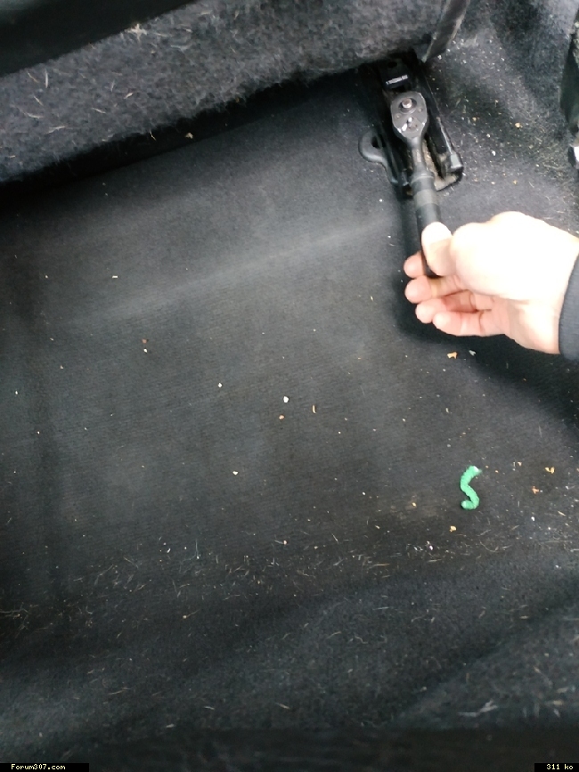

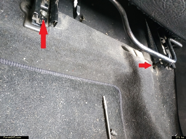

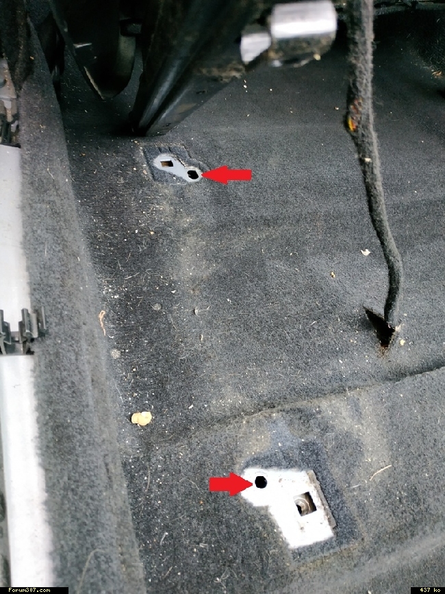

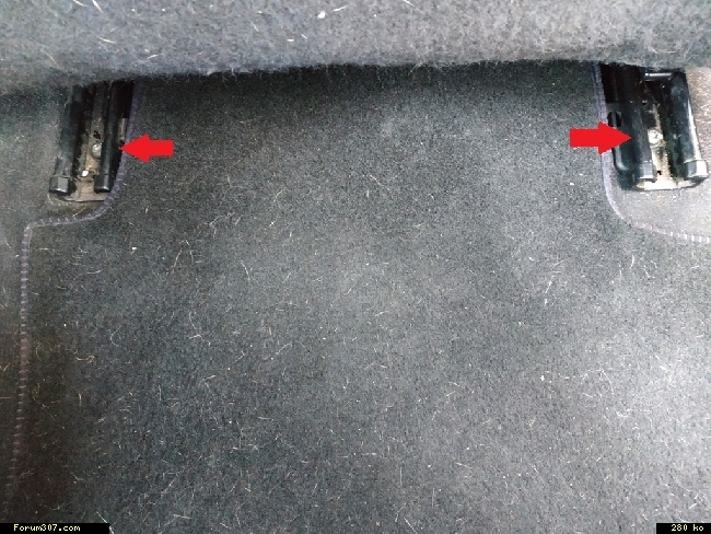

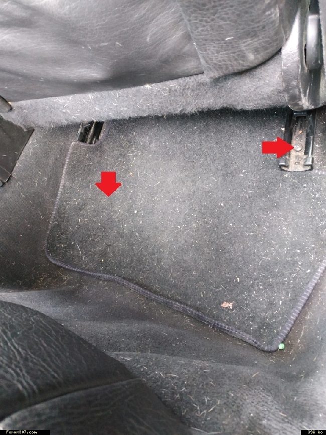

Avancez maintenant le siège a fond, et passez au vis derrière, enlever le tapis si vous en avez un, et dévissez les deux vis, j'ai opter pour un petit cliquet car peu de place.

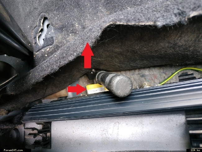

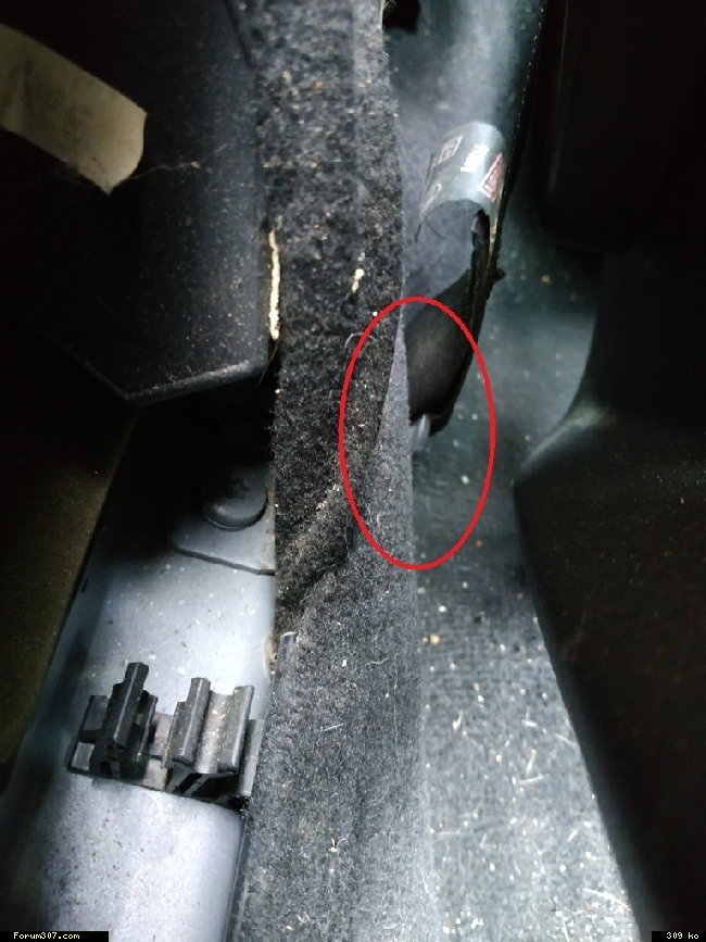

Enlever le cache plastique qui retiens la moquette du siège, faites gaffe c' es clipsez, c'es fragile du plastique.

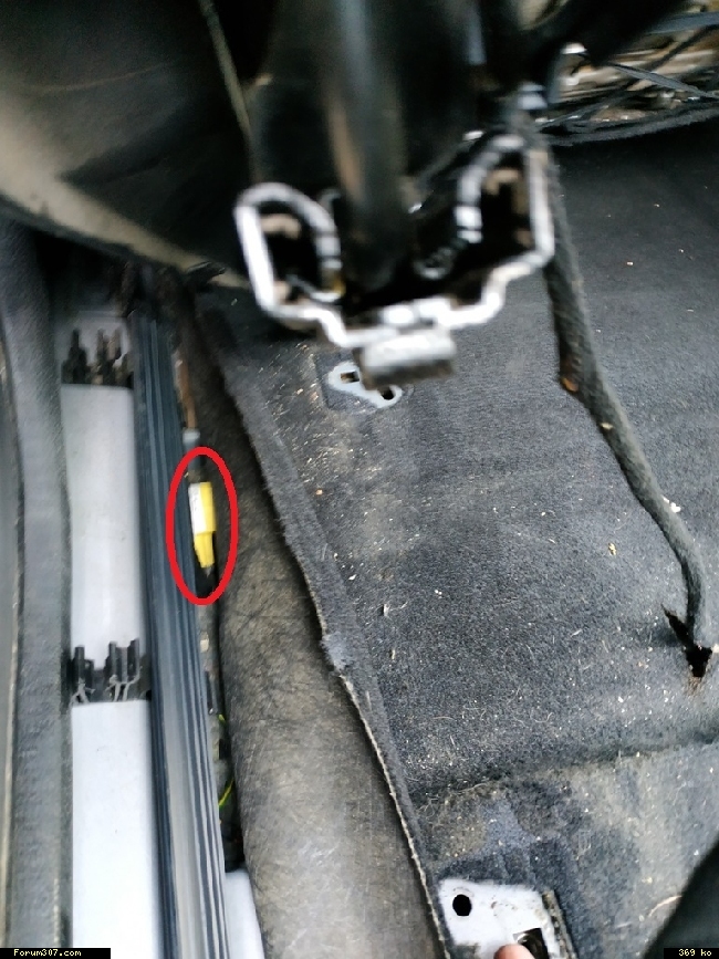

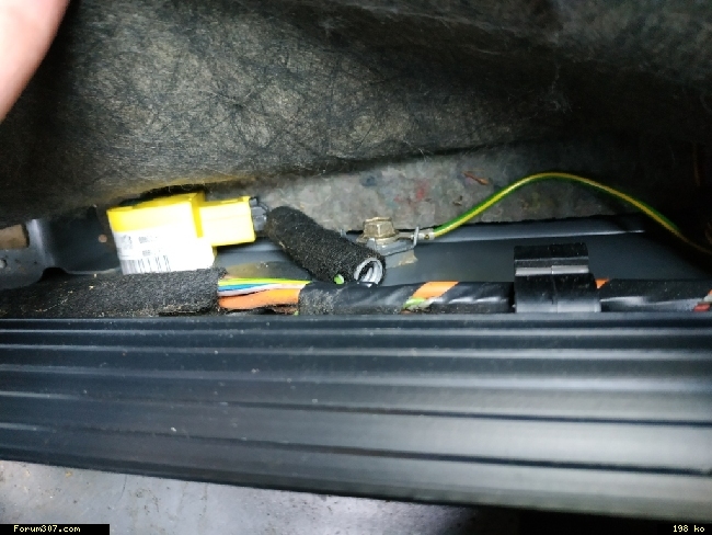

Tirez sur la moquette vous verrez le capteur
Si vous voulez plus de place vous pouvez dévisser la ceinture douille de 16. Je ne l'ai pas fait.

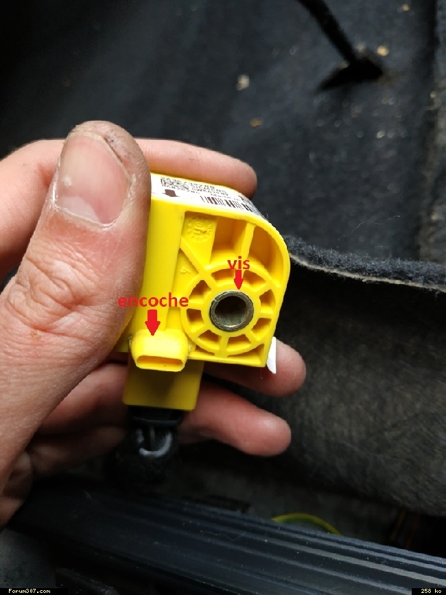

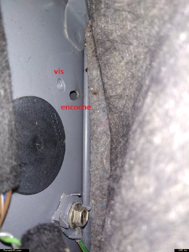

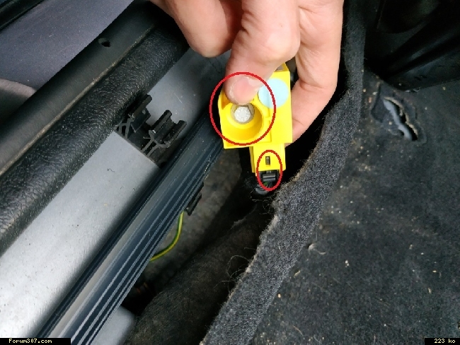

Prenez la douille de 8 avec petit cliquet et essayer de dévisser le capteur, je dis essayer car c'es pas facile.

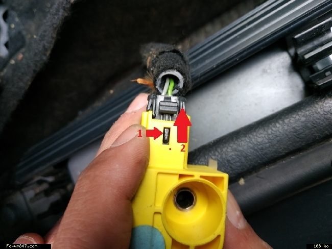

Déclipsez la cosse.
Clipsez le nouveau et remettez l'encoche dans le trou et le vis on ne peux pas se tromper.

Vissez les vis devant juste quelque cm de facon a tenir le siège car pour moi a cette étape le siège n'était pas encore droit.
Vissez les vis du siège a l'arrière
Une fois vissez revissez entièrement ceux a l'avant.
redonnez un coups de vis au vis arrière du siège pour être sur que tout est bien vissez et remettez le tapis si vous avez.
N'oubliez pas de remettre le tiroir sous le siège pareil remetre le rond dans l'encoche pour clipsez.
remettez le cache de la ceinture en premiere car sa seras plus facile, clipsez bien devant et derrière.

merci frelon
on sait où c'est maintenant et la forme de la pièce .

Oui avant de changer j'ai galérer a trouver ou c'était et a quoi il ressemblait donc si sa peux aider.
