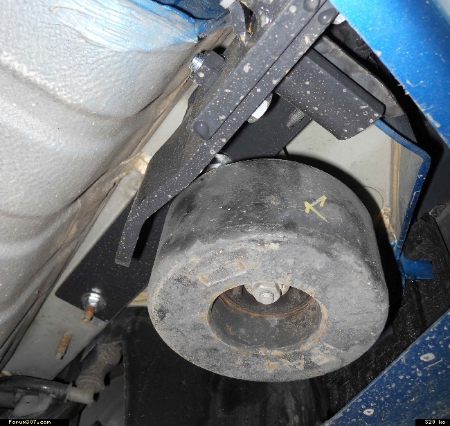

salut a tous ,
nouvellement propriétaire d'un 307 CC je viens de passer dessous l'auto et j'ai vu 2 gros poids en fonte ou acier a l'arrière
A quoi cela sert ? pourquoi mettre de gros poids a cet endroit ?
c'est pas bon pour la consommation
c'est un CC de 2006 T6 , version 2L 141 chv sport
si quelqu'un peu m'éclairer
307 CC 2L 141 Ch de 2006 avec 18000 klm

en installant mon radar de recul j'ai vu 2 gros poids rond en fonte juste dans l'angle sous les feux ar et de chaque coté de l'auto
tu n'as pas cela toi ???

Voici le poids en question , le gros truc rond

Salut
Ca ne serait pas pour le passage au marbre??? (j'ai un doute)
J'espère pas pour toi

T'es sur que c'est pas du plastic ou caoutchouc?

c'est des poids effectivement, présent sur toutes les CC!

Mais alors quel est l'utilité ???

Apparemment ces poids sont en fait des contre poids pour équilibrer les masses lors des manoeuvres de toit.

Peut etre qu'il n'y avait pas assez de poids à l'arriere donc c'est pour ça qu'ils ont placé ça, pour equilibré...

Je ne me souviens pas avoir vu cela sur ma version, mais s'ils y sont je penche pour l'avis de Julien.
