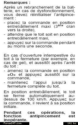

bonjour à tous, j'ai un souci avec mon toit ouvrant ; quand j'essaye de l'entrebailler ou de le fermer, il se ferme presque et se réouvre comme s'il un objet déclanchait l'antipincement.

C'est le même problème que les vitres électriques, il faut réinitialiser le toit ouvrant pour revenir à la normale. Mais j'ai pas de toit ouvrant, je ne sais pas le faire !

Les graisser ne devrait pas changer grand-chose. C'est un bug électronique. Il faut réinitialiser les vitres pour revenir à la normale. Pour cela, mettre la clé de contact sur la position "accessoires", c'est à dire le 1er cran, avant le contact. Puis...
