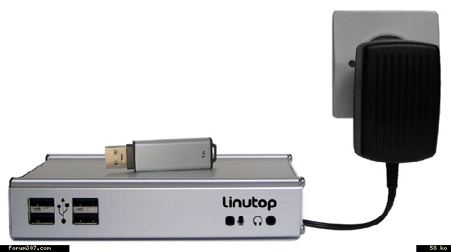

voila je vais vous devoiler mon future projet. Je pense installer un écran tactile à la place de l'odb standard et le brancher à un client leger de ce type:
le tout piloté par un windows XP qui sera installer sur une clef usb de 2go permettant ainsi de manager tout l'installation audio et video. En effet je pense récupéré l'entrée du chargeur cd du RD3 et la brancher sur le client leger afin de gerer le son par l'intermediaire du poste. Le client leger équiper de plusieurs entrées usb ( 4 au totale ) jourra le role du cerveau de l'installation. Permettant ainsi grace au mediaplayer (integrer dans windows) ou autre de je jouer des MP3 et divx sur l'ecran tactile. Et pour finir je pense le doter d'une clef usb Wifi me permettant de me connecter et de surfer sur le net depuis la voiture en deportant biensur l'antenne je ne sais ou encore .. LE tout est encore dans ma tete mais je commence les testes dans la semaine avec le client leger et windows XP. Est ce que quelqu'un à deja réaliser ce genre d'installation aussi complete permettant ainsi d'avoir un vrai pc dans la voiture ???? J'aurai besoin de connaitre la taille de l'ecran qu'il est possible d'integrer dans la casquette d'origine peugeot? Quelqu'un connait il le prix de la casquette peugeot pour ecran ? merci d'avance et bonne journée

Je crois que la Linutop est équipé d'un prcoc AMD Lx 700 soit l'équivalent d'un Pentium III 700 Mhz en théorie.
C'est en effet une bonne base, mais comment faire tourner Windows XP dessus ? Il n'y a pas de Disque dur et ca marche à base de Clé USB.
Windows CE sans doute, mais XP est trop gourmand et lourd.
Je peux me tromper mais il est livré avec une distro Linux, alors pourquoi ne pas l'utiliser, c'est beaucoup moins lourd en ressources.
C'est en tout cas une bonne idée de travail. Tiens nous au courant.

Pour le prix c'est 300€ pour le moment. Shocked
C'est un produit intéressant mais pas très performant malheureusement. Voici un petit test que j'ai lu sur clubic .

effectivement il est livré avec une distrib linux que j'ai deja teste ( je l'ai recu à mon bureau depuis 1 mois) mais beaucoup de bug, impossible d'integrer un ecran tactile probleme de drivers ....... C'est pas une distrib linux du type red hat ou tout est disponible. Je suis actuellement en cours de test pour passer xp sur la clef usb y'a quelques modif à faire, mais rien de spéciale. J'espere que sa ne ramera pas trop sinon je desactiverrai une bonne partie des clef de registre dispo pour windows ainsi que mal de service type firewall etc.. Le disk dure pas de soucis tu le met en USB un truc de 30go en 5p1/2 serai pas mal. Je compte déporter les lecteurs USB afin d'y accéder sans rien demonter. Pour l'ecran tactile il est bien plus simple pour gerer l'OS. Pour le prix de l'installe complete finie je table sur 500€ tout compris installé. Vos avis m'interresse ...... à bientot
