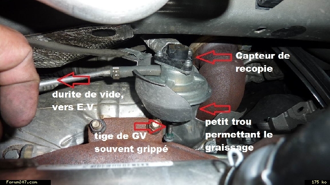

GV Grippé ou EV HS, ça le fait aussi sur les Golf 4 115.

GV grippé ? .... Géométrie variable ?!
Qu'est ce que c'est ?
le turbo est à Géométrie variable !

le problème viendrai du turbo (la gv grippé)
sa me la fait y a peu de temps j'avais rien a bas régime (inférieur a 2000 tour) donc aucune puissance pour s’élance et par contre j'avais pleine puissance au delà
après remplacement du turbo problème résolu
et après son remplacement j'ai ouvert en deux l'ancien et les palier était bien grippé
il faut faire un diag avec pps et voir défaut si il y a (pression trop faible ou pression trop forte) et aussi regardé les valeur !
bon courage!

Connecte un PP2000, fait une lecture du capteur de recopie turbo, fait bouger la GV à la main, ça doit passer de 0 à 100%... Toutes les 136 déconne à se niveau, alors pourquoi pas la tienne ! Ca te permettra de te focaliser sur le reste si la GV fonctionne.
Tu peux aussi tenter de rouler zen jusqu'à 2900tr, puis, pied au plancher. Si ça accélère fort, enfin, comme un 136 qui n'a pas de problem, alors y'a peut-être un EGR qui déconne.

y a aussi les petite durite de dépression si son poreuse l'or du forte pousser sa ba sa fuite alors qu'en progressif c suffisant (durite de dépression commande le doseur d'air, la commande de la gv,)
les électrovanne tu les trouve sur le compresseur de clim et derrière le moteur juste au niveau de carter distri en haut

sur ton doseur d'air il y a 2 capteur regarde par la aussi
un pour la pression et un pour la température

Ton problem concerne bien la GV, et EV qui commande GV, enfin, tout ce qui traine autour de ça... Peut-être GV Grippé. Pour l'EGR, ça doit être intermittant, non ? Si non, alors faut désactivé électroniquement.
Ton débitmètre est HS... Normal, c'est une Pigeot. C'est un peu comme une cartouche d'encre chez Epson... C'est du consommable.
Pour le reste, faut pas en tenir compte.
Pour l'explication de la réaction de ton véhicule : Si tu ne dépasse pas la consigne de pression turbo, ça accélère bien, mais si tu appuies trop fort, ou trop vite, la GV ne suit pas, du coup, trop de pression, et PAF, ça régule à fond, donc, plus de pêche.

J'ai trouvé plusieur forum ou il parle d'un petit Y en plastique au niveau de la sortie de la boîte a vidé qui raccorde des durites de dépression et qui est souvent mort et fuyant . Ça peut être ca ? Car les symptômes ont l'air similaire au miens
Il faut vraiment que je trouve , parce qu'un garage va me prendre pour un con et tout me changer pour espérer réparer et ça va me coûter plus cher que le prix de la bagnole ...

Je peux pas te répondre mieux :
