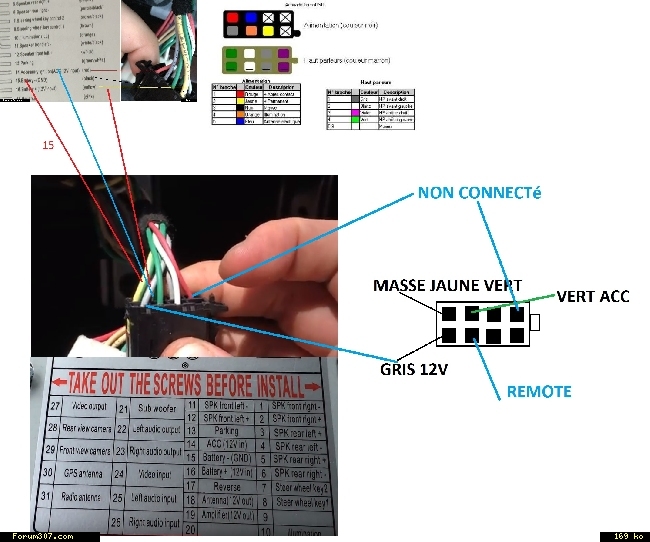

Lisez le sujet en entier...entre l’interface et l’essai d’un second autoradio !! Rolling Eyes
Et puis rendre l’autoradio, bon courage. Frais de retour et attente de l’expertise.
MessagePosté le: Ven 29 Juin 18 à 18:38    Sujet du message: Répondre en citant
Plus de son, plus d'image... Rolling Eyes Ah oui, le fusible est grillé, c'est pour cela. Monsieur VERT ...
momo67
Inscrit le: 30 Avr 2016
Messages : 1077
Localisation : 67200
MessagePosté le: Ven 29 Juin 18 à 22:24    Sujet du message: Répondre en citant
un truc con utilise le cable noir du poste vers le plus de la voiture .
et le jaune ou le rouge vers la masse de la voiture sait on jamais.
