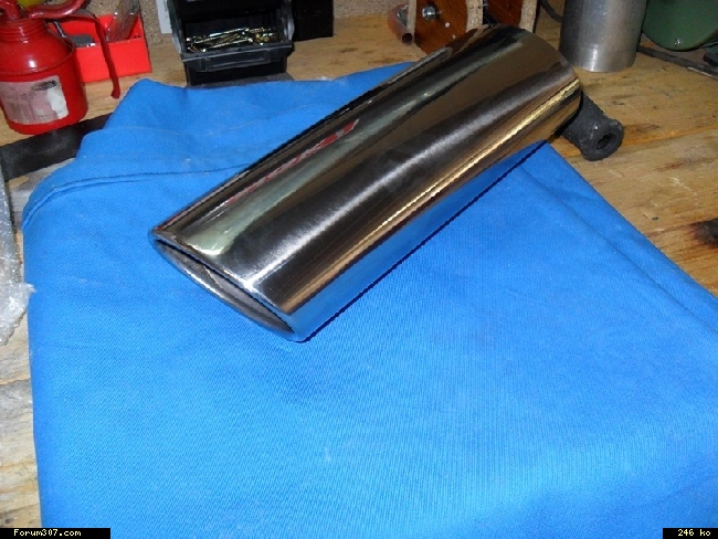

MessagePosté le: Mar 23 Avr 13 à 19:23    Sujet du message: Répondre en citant

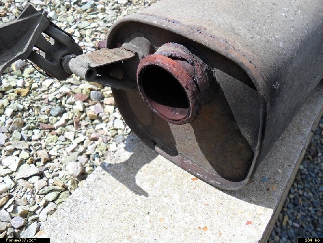

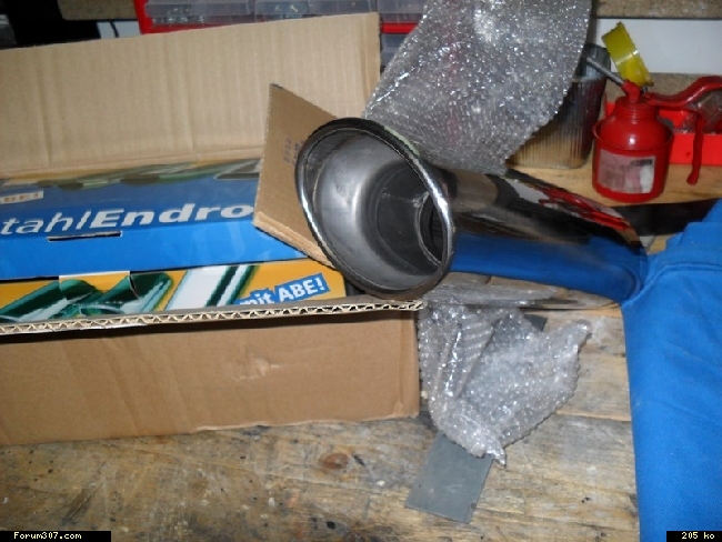

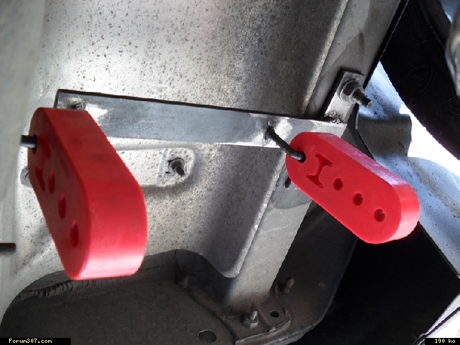

Salut, je donne un peu de nouvelles car je passe un peu moins ici, je vais vous poster quelques photos de la modif silencieux même si je suis un peu déçu, ça c'est pas totalement passé comme je voulais Rolling Eyes

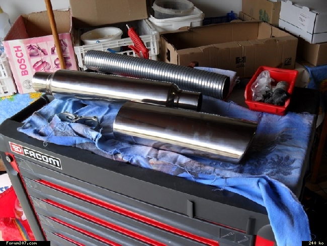

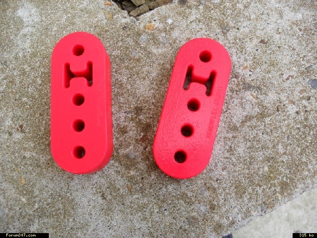

Silentbloc powerflex Super content :D
Embout 120*80, parfaitement ce que je cherchais Super content :D biseau assez prononcé, nickel et le genre de "réducteur" à l'intérieur. Pas d'écriture dessus, et environ 30cm de long donc ça fait de la marge et je peux le couper si besoin
On prépare tout, embout, silencieux, flexible et colliers Razz

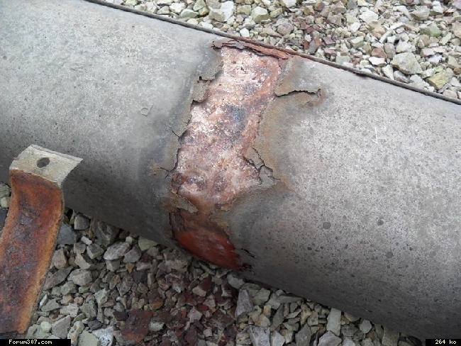

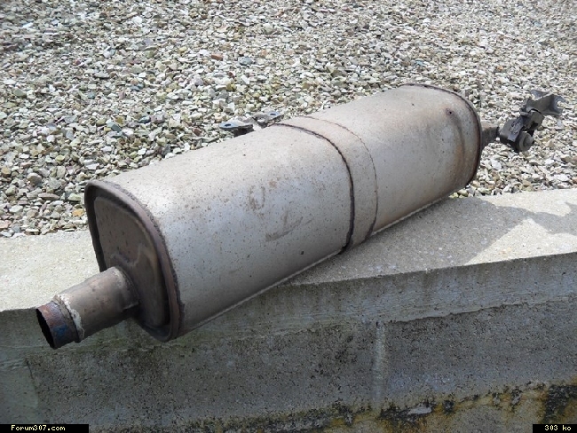

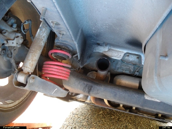

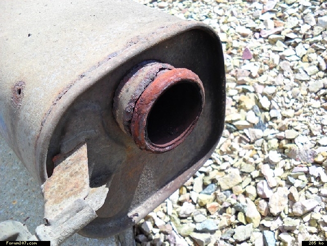

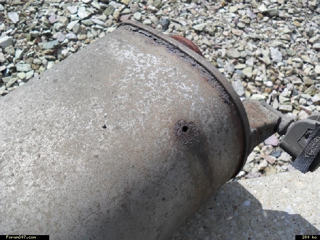

Ensuite dépose du silencieux, c'est là que je me rend compte que finalement il est plus attaqué qu'il en avait l'air Laughing
Tient, un trou !

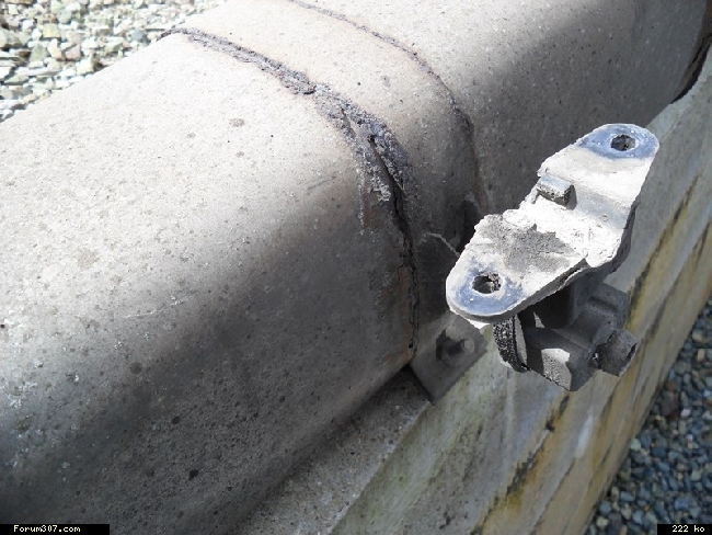

La collerette commence aussi à fatiguer Rolling Eyes

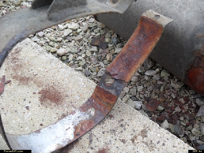

Je décide de retirer la sangle d'origine, dans l'idée de la raccourcir pour éventuellement pouvoir la réutiliser sur le nouveau.
Résultat :
Je ne la réutiliserais pas Laughing
Sous la sangle aussi c'est bien attaqué, quelques coups de marteau et ça s’effrite tout seul

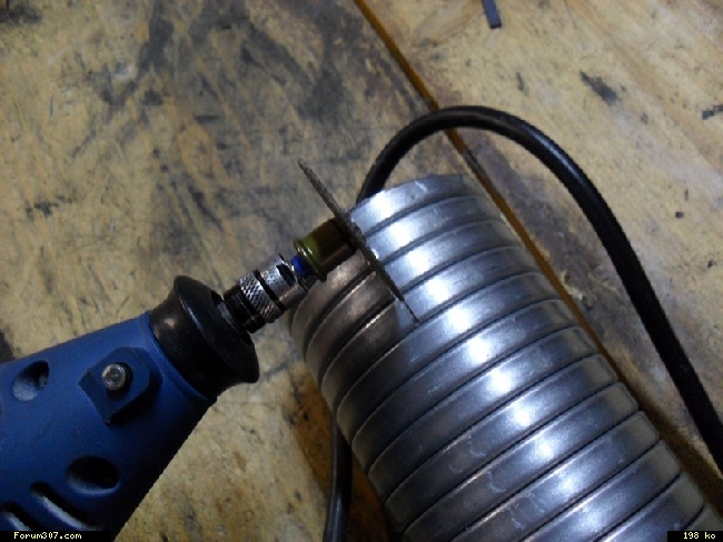

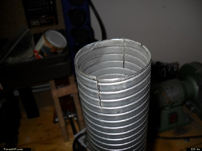

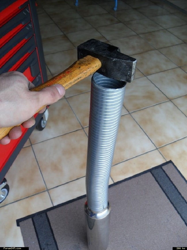

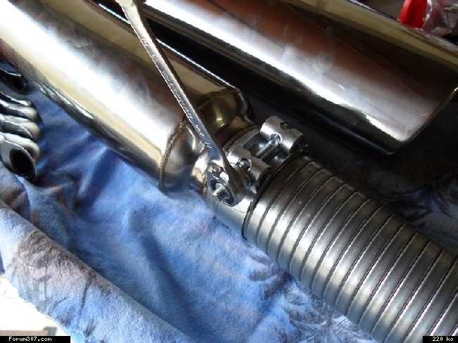

Ensuite je fais 2 encoches sur le flexible, pour le serrage du collier ensuite. J'ai utilisé le dremel pour pas avoir des encoches trop larges.
On enfonce bien le flexible sur le silencieux
On serre le collier, Laughing
Et là on sort l'artillerie lourde pour s'attaquer aux choses sérieuses Super content :D

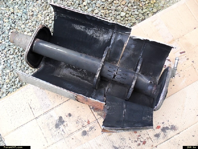

Anatomie du silencieux Cool
La partie à garder à blanc

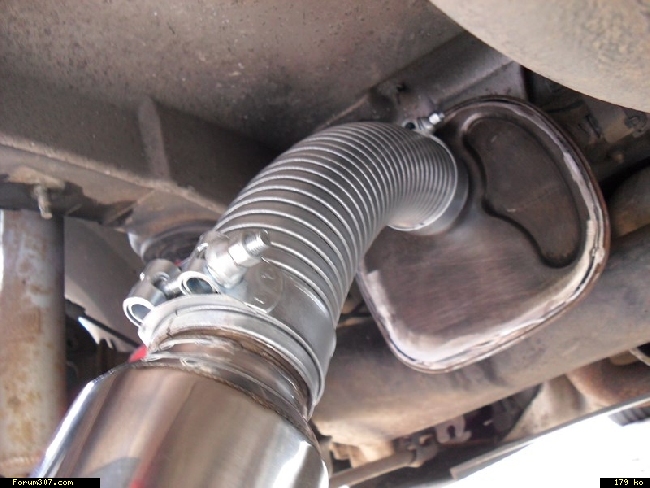

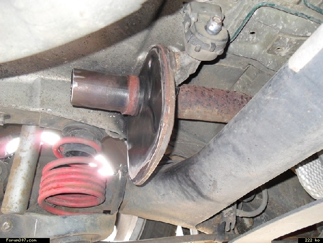

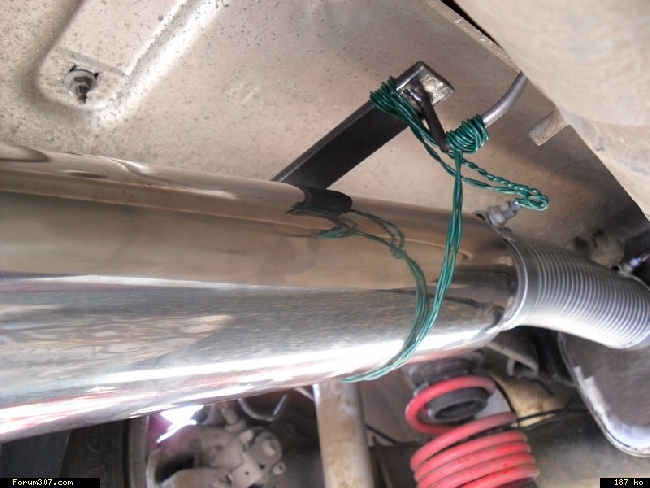

Pose de l'ensemble flexible + silencieux
Et là je me rend compte que ça n'ira pas comme je veux, mais je m'y attendais un peu. Le flexible ne se tord pas assez sur une petite longueur, pour lui donner la forme que je veux (silencieux bien droit, et pas vers le bas)

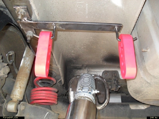

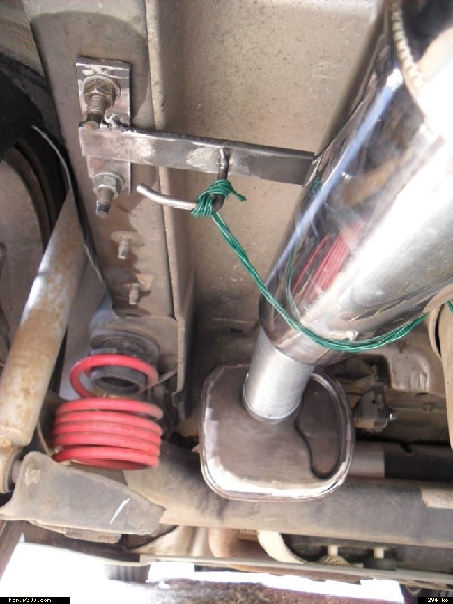

Donc montage provisoire, en plus mon embout est plus large que le silencieux, et aussi haut, donc ça fait pas top à mon gout. Je suis en train de voir si je peux pas trouver un universel plus gros et juste changer la sortie.
J'ai fais un petit support silencieux maison avec des fer plat, et tige acier vu que je ne réutiliserais pas le silentbloc d'origine (sauf à l'arrière au niveau de la jonction) et plutot content de moi Super content :D
Il sera refais plus tard car la tige n'est pas du bon diamètre (trop petit) il me faut du 10mm pour que le silentbloc tienne bien dessus.
Ensuite ce sera peint en noir haute temp.

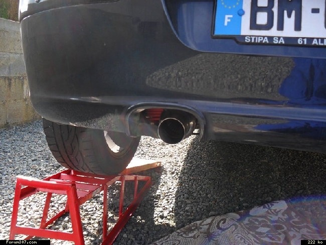

Et provisoirement, je roule comme ça :
Et pour tout vous dire, ça bouge pas Monsieur VERT ...

Coucou (c'est nous ?) C'est le contrôleur technique qui aura une surprise Monsieur VERT ...

en tout cas c'est du joli travail, je pense que le résultat sera bientôt au top bonne continuation Wink Wink Yeah ! Cool !!

je comprends pas pourquoi tu as garder la parti arriere de ton silencieux ??, pourquoi ne pas mettre ton collier sirectement sur ton flexible ???
sa fait un peu sale comme sa Sad

Bah parce qu'il faut la collerette d'origine pour pouvoir se refixer sans avoir à couper le tube intermédiaire Clin d'oeil ;)

le controle technique, elle en vient il y a un moi à peine, donc d'ici 2ans je pense que ce sera fixé proprement Monsieur VERT ...
J'ai gardé la plaque arrière du silencieux pour garder la collerette et la patte de fixation d'origine. Mai à l'avenir, je pourrais couper tout autour du tube pour ne garder que la partie ou la patte support est soudée.
sinon david, la tige qui sort du bac de roue de secours c'est seulement une tétine en caoutchouc je crois, donc ça me servira pas.
Le fer plat fait 26cm je crois, et ça m'étonnerait qu'il plie, le silencieux est très léger comparé à l'origine, et une fois serré j'ai tiré dessus vers le bas pour voir, et y'a quasiement pas de flexion. Il faut dire aussi que le fer plat est assez épais, il doit faire 4 ou 5mm je pense
