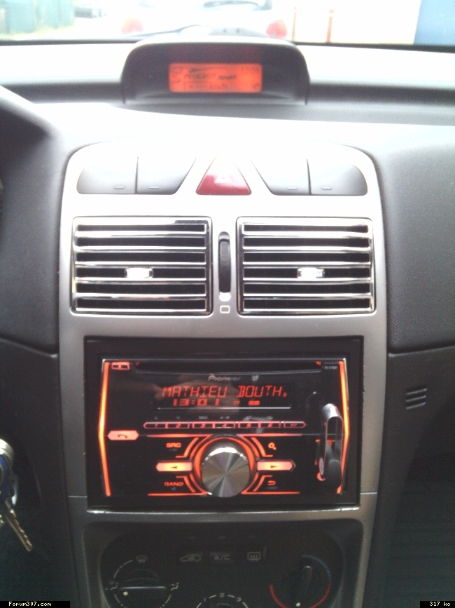

MessagePosté le: Mer 09 Jan 13 à 18:03    Sujet du message: Répondre en citant
bonjour a tous j'ai monter le modèle pour T5 sur un double din pionner et aucun problème tout marche .
bonne qualité et delai correct

MessagePosté le: Mer 16 Jan 13 à 15:40    Sujet du message: PAS MAL LE PIONNEER SUR T5 Répondre en citant
Sacré look, ça donne envie
