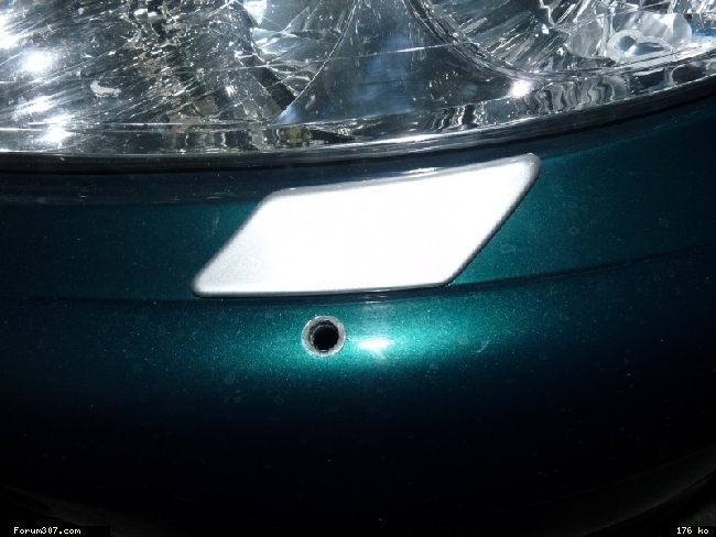

Voici quelques photos des laves phares d'origine.
Il me reste plus qu'à passer par le carrossier pour faire peindre mes gicleurs et changer mes boudins.

pour quo il y a un trou sur le boudin?

MessagePosté le: Sam 03 Oct 09 à 12:16    Sujet du message: Répondre en citant
J'avais monté dans un premier temps les kit de 307triskel Wink
http://www.forum307.com/viewtopic.php?t=21911&highlight=lave+phare

Et oui... Crying or Very sad Si j'avais su faire le montage d'origine, je n'aurais jamais percé mes boudins, tampis Wink

MessagePosté le: Sam 03 Oct 09 à 12:36    Sujet du message: Répondre en citant
307-xsi a écrit :
ca va te couté combien maintenant pour tout changer ??
Je vais essayer de voir avec le carossier pour reboucher le trou et repeindre le boudin.
Pour le tarif je sais pas je m'en suis pas occupé, mais je risque dans profiter pour faire plusieurs choses Wink

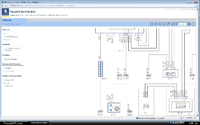

salut chock,
dit moi j'ai fait activer mes laves projecteur, je doit mtn le câbler,
peux tu me confirmer que c'est bien ca (car j'ai pas trouvé le fil 542 sur ma prise (donc au cas ou il n'y aurais pas de cable)
c'est le fil n°542 qui ce trouve sur la fiche 1 de la prise 28vois marron qui ce trouve sur le bsm...

Adam, sur ma T5, j'ai jamais réussi à faire fonctionner mes LP comme à l'origine, pourtant j'ai bien le branchement d'origine (vérifié avec karim), et j'ai vérifié l'activation au BSI à 3 reprises... Confused
Du coup je me suis rabattu sur un branchement maison simultané au LG, à partir d'un relais. Wink
