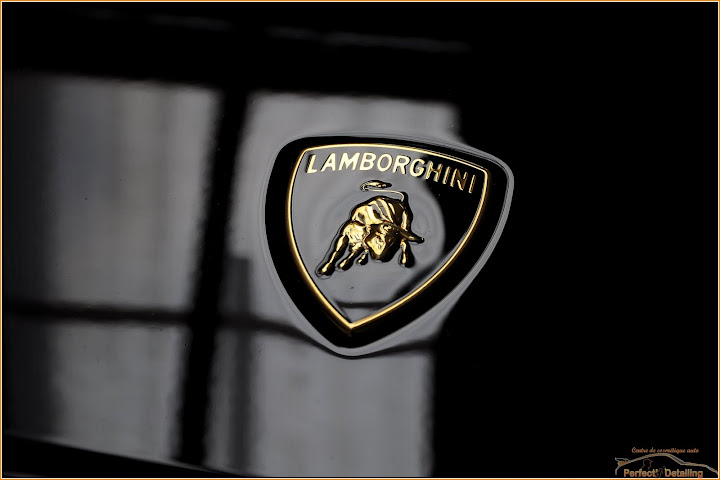

Reportage Lambo Gallardo VS Perfect' Detailing
Magnifique cette Lambo
LAMBORGHINI GALLARDO SPYDER
Bonjour à vous tous,
Aujourd'hui en ce jour de fête du travail Clin d'oeil ;), je vais vous présenter l'une des mes dernières réalisations effectuées sur une Lamborghini Gallardo Spyder de 2007 totalisant à ce jour environ 17000 kms:
Le propriétaire assez maniaque m'a fait appel pour effectuer une correction complète sur la carrosserie suite au rachat du véhicule et surtout en l'exposant au premier rayon de soleil Twisted Evil
La formule que nous avons choisi avec le client est la "Brillance" avec comme protection une Swissvax Concorso.
Voici le véhicule à son arrivée:
Dans l'ensemble le véhicule n'est pas sale du tout juste quelques traces dues à son utilisation:
Des moustiques suicidaires:
Je commence par nettoyer les jantes + étriers au VP Orange Gel:
[img]
https://lh5.googleusercontent.com/_6JmBu0cNGrY/Tbx_ozih_VI/AAAAAAAAGsI/3DUnOKsQGTQ/s720/DSC_0051.jpg[/img]
J'en profite pour retirer des traces de colles suite à un démontage de jantes pour peinture...
... mais aussi les anciens stickers de plombage:
Les arches de roues (inaccessibles) ainsi que les flancs de pneus seront nettoyées à l'APC 1:4:
A partir de cette étape, je n'ai malheureusement pas eu le temps de prendre de photo du prélavage + nettoyage + décontamination car j'ai du effectuer ça rapidement et sous une pluie torrentielle:
Une fois le véhicule rincé facilement (merci la pluie Super content :D ) je sèche l'auto (avec bien du mal)
Et maintenant le plus intéressant, je sors le spot Hiiiiii :) Hiiiiii :)
Je pense honnêtement que ces micro-rayures assez profondes ne sont pas apparues suite à un nettoyage "manuel" mais plutôt suite à quelques passages au rouleaux.
Je remarque aussi que le véhicule à deja subi une tentative de polissage ou du moins d'application de polish Clin d'oeil ;)
Après discussion avec le proprio, il semblerait que le véhicule ai subi un "lustrage" chez une concession prestigieuse du coin Super content :D
Pour la correction je n'ai pas voulu prendre trop de risque et j'ai donc opté pour ce combo:
- Pad LC Blanc + Power Finish (PO203S)
- Pad LC Bleu + Final Finish
J'aurai bien pu utilisé de l'Intensive Polish pour corriger plus facilement mais j'ai préféré passer plus de temps au PO203S et appuyé un peu plus pour ne pas prendre de risque et SURTOUT générer le moins possible de poussières Clin d'oeil ;)
Voici quelques avant // après:
L'aile arrière poli, la porte non:
En pleine action:
Le capot moteur en fibre TRES TRES difficile à corriger:
Avec le spot refletant sur la carrosserie, je me rends compte qu'un simple nettoyage des jantes + passages de roues n'ai pas du tout suffisant, je decide donc de déposer les 4 jantes pour les nettoyer correctement et en profitant pour brosser dans les moindres détails les passages de roues:
C'est nettement mieux:
[img]
https://lh4.googleusercontent.com/_6JmBu0cNGrY/TbyATblWOsI/AAAAAAAAGuI/iOQXwx6xuhI/s720/DSC_0122.jpg[/img]
Désolé pour la différence de luminosité, j'ai certainement bougé mon spot entre les 2 prises de vues Sad
Aspiration complète de l'auto:
Nettoyage et protection du cuir:
Je pense que vous avez compris que les 2 boudins de gauche sont nettoyés et ceux de droite non Hiiiiii :)
Une fois terminé:
Je passe vous en détail vite fait ce qui est "accessoire" sur l'auto:
- nettoyage du nid d'abeille au pinceau Large Sash Brush
- nettoyage des surfaces vitrées
... (etc etc)
Je passe ensuite l'auto au Cleaner Fluid + SV Concorso et voici le résultat:
On décide de la mettre en vitesse à l'extérieur et la ... :wub: :wub: :wub:
