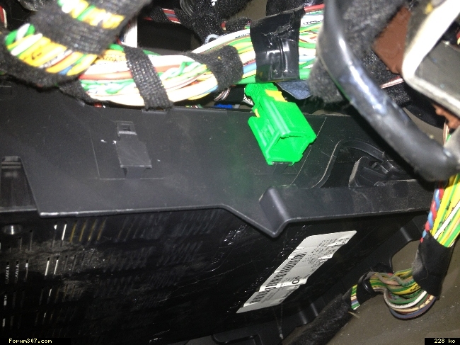

Suite des recherche du pré-cablage pour l'alarme j'ai trouver une fiche avec 2 fils près du BSI, mais j'ai rien vue dans l'aile.
Les photos
Modif: RT3 Couleur; rétro rabattables; radar de recul; interfaces lexia evolution XS PP2000.

MessagePosté le: Dim 25 Mai 14 à 12:57    Sujet du message: Répondre en citant
ta besoin de lunette damy pour l'aile Monsieur VERT ... je pense la voir moi Laughing ou alors c'est le cable du repetiteur Laughing ta du juste avoir le pré cablage comme moi sur le tdb.

Pas besoin de lunette c'est le cable du répétiteur que j'ai débranché pour sortir l'aile.
Pour la fiche que j'ai trouver a coté du BSI qui peux me dire si c'est bien le bon, d'après le tuto page 1 les cable de cette fiche remonte jusqu'au bouton.

mah34
Inscrit le: 05 Juin 2013
Messages : 3516
Localisation : Montpellier
MessagePosté le: Dim 25 Mai 14 à 13:30    Sujet du message: Répondre en citant
Pas pré câblé entièrement alor tu va devoir tirer les faisceaux toi même il ya que 3 cable a faire passer au coté l'habitacle Wink
oui les 2 fil de la fiche vert remonte au bouton
