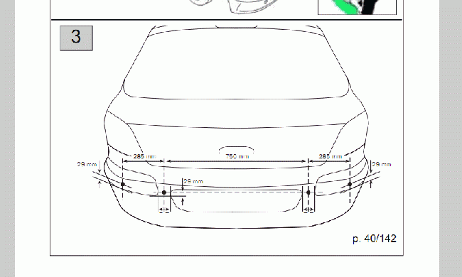

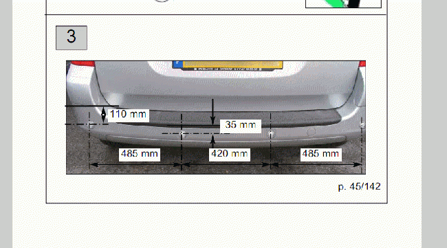

Personne pour transmettre les cotes exacte de perçage, sur un PC d'une 5 portes ? Sad

5 ou 3 portes c'est la même chose.
Ceux qui se trouvent à l'extrémité sont environ au niveau du milieu des feux arrière et ceux du milieu sont aux deux extrémité de la plaque.
Après si tu veux des côtes je les ai pas, mais faire des trous alignés n'est pas très compliqué non plus... Super content :D

Alignés sur le milieux des feux...T5 ou T6 ?
Je n'ai pas deux mains gauche, mais horizontalement et verticalement, on fait comment pour percer aux dimensions strictement d'origine ?
Aucun ne donne la même distance, même le tuto !

Moi je me suis basé sur le rond du milieu des feux T6, et après pour la plaque je me suis basé sur une photo et les MP des personnes du forum.
Après ya juste à bien mesurer et vérifier que les distances entre chaque capteur soit bonne et bien alignées, et le tour et jouer. regarde ma présentation et celle d'autres forumeurs pour te faire une idée

J'avais oublié...service box Embarassé.. Super content :D
http://public.servicebox.peugeot.com/docpr/AP/img/secom/fichiersFiche/ACC/CEN/07/0000969007/969007_T1.pdf

Tu te sers des 29mm sous les protections de PC.
Tu centres entre le bord de l’emplacement de la plaque d'immatriculation et la protection de PC et tu place les 285mm pour le perçage de la protection de PC.

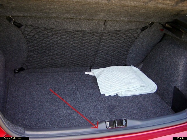

comment demonter ce plastique ??
merci !!

MessagePosté le: Jeu 04 Aoû 11 à 14:04    Sujet du message: Répondre en citant
c'est bon j'ai trouver !!!!! Monsieur VERT ...

voilà j'ai acheté le kit conrad, avec les connecteurs rapides, et je compte le monter sur ma T6 quand la pluie aura un peu cessée.
Une fois percé, et les 4 capteurs et fils des radar placé, je n'ai pas compris par où il faut faire passer le faisceau dans le coffre : c'est au niveau du feu ARD ? là où il y a le feu de recul ? Faut-il démonter le phare ? je me couche sous la voiture et je vois le passage ?
Après, J'ai compris qu'il fallait prendre le fil bleu (+) et une masse pour alimenter le boitier : on parle bien des fils du faisceau du phare ARD ?

alors perçage sans soucis avec les cotes données plus haut (29mm au dessus de la ligne des boudins, et centrés entre boudin et plaque, puis distance de 28.5cm).
