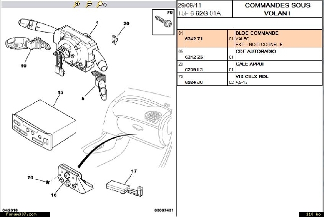

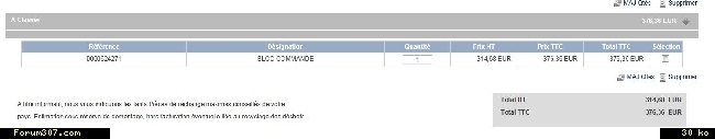

benzi a écrit :
Ça doit être un problème mécanique au niveau de la manette car moi quand je la bouge un peu les phares s'allument sans raison.
http://www.forum307.com/viewtopic.php?t=44967
Merci pour les photo c'est presque rien et c'est vendu si cher
