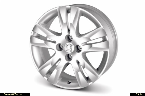

MessagePosté le: Mar 15 Nov 16 à 13:24    Sujet du message: Répondre en citant
je viens de voir ces jantes sur un 5008 que je trouve très belles!
Je me demande si question déport, ça passe sur 307 et quelle monte de pneus on peut mettre dessus
C'est de ce que j'ai vu sur le site peugeot le modèle quark.
ça irait pas mal sur une CC non?
momo67
Inscrit le: 30 Avr 2016
Messages : 1077
Localisation : 67200
MessagePosté le: Mar 15 Nov 16 à 16:27    Sujet du message: Répondre en citant
salut si sa peut répondre a ta question
http://public.servicebox.peugeot.com/docpr/affiche.do?ref=T87F554A20A&refaff=T87F%205%2054A20A&idFct=FCT0019
la 5008 a un et29 et la 307 et31
daprés le descriptif des largeurs des jantes sur la premiere page tu peux mettre du 205
