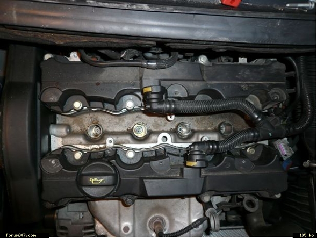

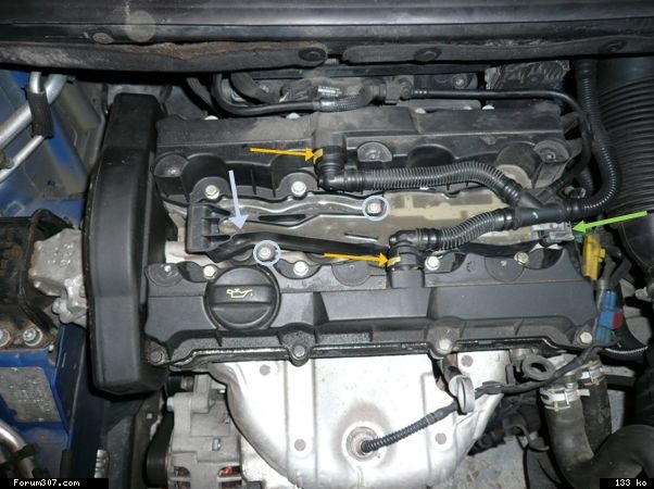

Bougies par ex Bosch N33 – clé à bougies de 16 (longue) – tournevis auto (empreinte en étoile torx)
Enlever le capot supérieur en plastique (6 vis)
Débrancher les deux tuyaux en appuyant sur les clips rouges (flèches oranges).
Dévisser les vis de fixation du bloc d'alimentation (flèche bleue), puis débrancher la prise (flèche verte). Enlever le bloc d'alim.
Les bougies sont insérées dans des tubes (d'où le besoin d'une clé à tube longue).

Comment se debranche la prise grise (fleche verte sur la photo) du bloc d'alim ?
Merci.
307 , 1.6e 110 ch , octobre 2005 ,finition executive...
NAVTECH 15
Inscrit le: 13 Fév 2006
Messages : 131
Localisation : AURILLAC
MessagePosté le: Sam 22 Mai 10 à 19:22    Sujet du message: Répondre en citant
Merci.
De mémoire je crois qu'ily a un clips a pousser sur la fiche.

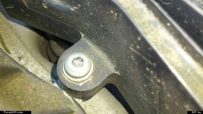

Pour ma part une tete de vis est morte impossible de l'enlever grrrrr
307XTP
Inscrit le: 06 Mai 2010
Messages : 85
Localisation : 67
MessagePosté le: Dim 09 Sep 12 à 14:23    Sujet du message: Répondre en citant
Perçeuse!

Voila la fautive :

De plus au niveau des fleches jaune dans le clips j'ai vu qu'il y avait un peu d'huile est-ce normale?

MessagePosté le: Dim 23 Sep 12 à 16:33    Sujet du message: Répondre en citant
En débranchant les deux tuyaux en appuyant sur les clips rouges (flèches oranges) j ai cassé un tuyaux.
Quelqu'un sait il ce qui passe dans ces tuyaux (air , essence ) ?
Est ce que le fait de poser du scotch sur le tuyau est une réparation fiable ?

MessagePosté le: Lun 24 Sep 12 à 07:58    Sujet du message: Répondre en citant
En principe c est de l air pour eviter les surpressions.

Bonjour, suite a vos photos, j'ai réussis a tout faire, mais il m'ais impossible d'enlever le dernier "bouton", gris sur le coté droit marquer par la flèche verte. Je n'arrive pas a le déclipser, alors si quelqu'un pouvais m'aider ? ^^. Merci beaucoup !
Wylf
Inscrit le: 17 Déc 2010
Messages : 2961
Localisation : laon
MessagePosté le: Mar 19 Mar 13 à 20:37    Sujet du message: Répondre en citant
tu a une petite languette dessus entre le faisceau et la prise qui le tien normalement, il te suffit de lever cette languette Wink

Je l'ai fait ce week end, aucun souci, sauf la prise de la bobine d'allumage que j'arrivais pas à déclipser, mais je l'ai posé la bobine délicatement sur le coté et voilà ! ^^

Pour le cache qui contient les bougies, j'avais 4 vis (contre 2 sur la photo)
Les clips sur les tuyaux sont jaunes et non rouges.
Pour ceux qui galèrent à ôter la prise (de la flèche verte), il faut se munir d'un petit tournevis plat et enlever la goupille en métal.
Attention, il faut y aller doucement et s'aider de l'autre main car on peut la perdre facilement (la goupille pas la main).
