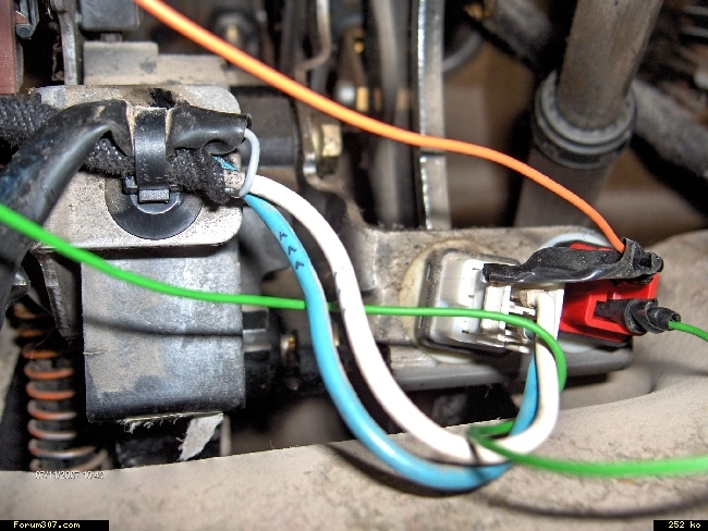

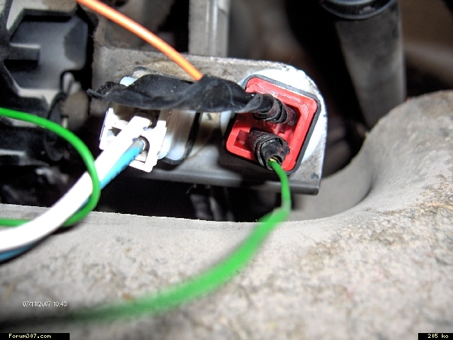

Voici ce fameux 2e contacteur de la pédale de frein
Comme vous le voyez il en a fait sortir 2 fils, le vert et l'oranger. Vous voyez qu'il a utilisé du ruban adhésif car il a pas trouvé les "têtes" metalliques qui permettent aux fils de s'enfoncer dans le contacteur mais on s'en fout!
Un contacteur est composé de 2 trous :le N°1 et le N°2.Je ne saurais pas les reconnaitre mais bref le fil vert doit partir du trou N°1 vers le calculateur moteur.Le fil oranger part du trou N°2 vers le BSI

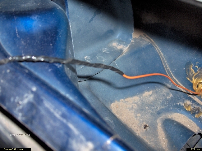

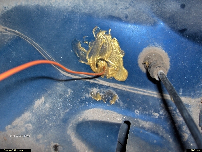

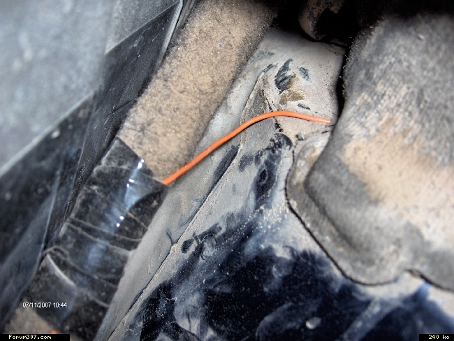

Pour passer le fil vert vers le calculateur moteur on a troué la tole derriere
le tableu de bord, sous le pare-brise comme suit
Ne pas oublier de mettre de la pate isolante ou de la silicone autour du trou pour eviter les infiltrations d'eau

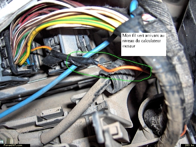

Au fait attention c'est bien le fil vert chez moi qui part vers le calculateur moteur mais la sur la photo il est otanger car le fil vert etait trop court donc il l'a prolongé avec du oranger
Bon donc voila notre fil vert (ki est devenu oranger sur mes photos) continue son petit bonhomme de chemin vers le calculatuer moteur:

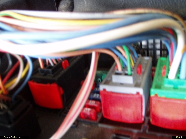

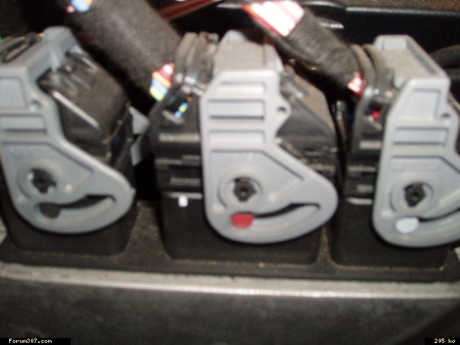

Il doit arriver au calculateur moteur au niveau du connecteur 48 voies marron et plus précisemment au niveau de la fiche M1 de ce connecteur marron

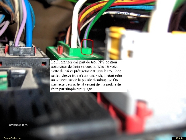

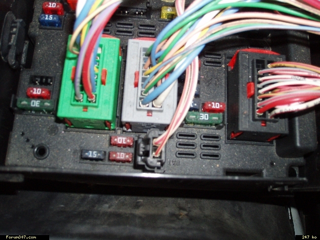

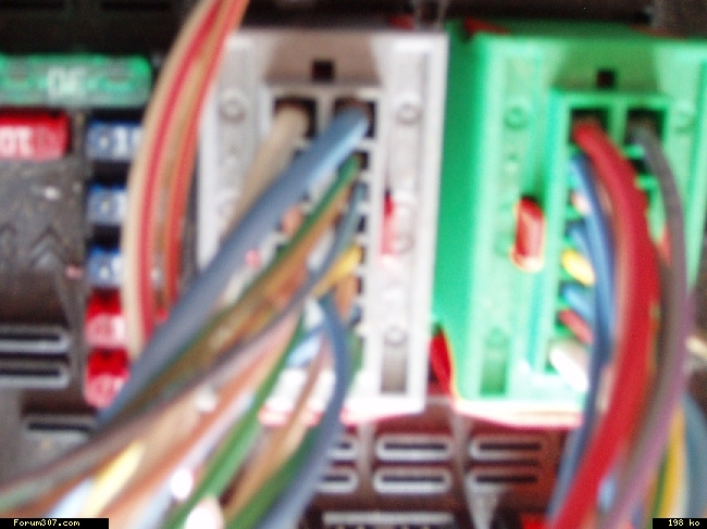

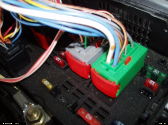

Maintenant occupons nous du fil oranger qui sort du trou N°2 de mon contacteur de frein et qui va vers le bsi
Voila c'est fini pour le cablage, vous voyez que c'etait tres simple, on n'a touché a aucune autre pédale, a aucun faisceau....

D'abord l'activation du bsi, très facile il faut aller cocher "présent" dans la case régulateur de vitesse (par défaut c'est mis sur "absent" sur nos 307)
Ensuite pour le calculateur moteur, sur la page "calculateur moteur" du diag il y'a un icone "bsi" en bas il faut cliquer dessus et la il vous mets un truc genre "informer le bsi?", il faut mettre oui!

bon moi j'ai déja commencé , j'ai branché sur le calculateur , sur la bsi , j'ai testé le contact de ce contacteur sur une autre voiture qui lui est en fonction quand la pedale de freins est au repos et inversement quand la pédale est enclenché.
N'ayant pas ce fameux contacteur pour l'instant j'ai donc décider de le brancher en direct (comme si ma pédale etait au repos ) mais la souci je m'attendait a ce que si je frenne ca ne l'arrete pas normal (je presice c'était juste pour un test ) et ce qui ce passee en fait c'est que il fonctionne bien mais si je l'arrete ou le met sur pause sans toucher ma pédale bien sur quand je le remet en fonction un defaut apparait ANOMALIE ANTIPOLLUTION et je suis bloqué à 2000 tours
Je précise tout de meme j'ai une 307 HDI 90 de 2001 avec calculo siemens SID801
j'ai branché un fil su le calculateur moteur voie E4 du connecteur noir
puis sur le connecteur de la BSI emplacement n°9
et le régulateur est bien télecoder dans le bsi et dans le calculo
