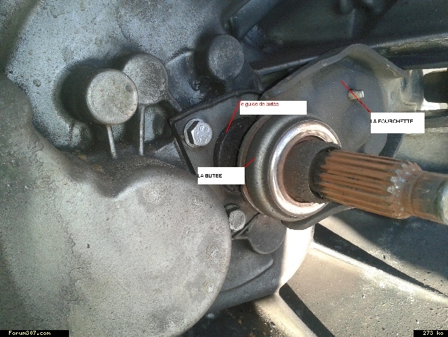

MessagePosté le: Mar 08 Jan 13 à 16:57    Sujet du message: des photos Répondre en citant
pour mieux comprendre le fonctionnement ci joints deux photos.

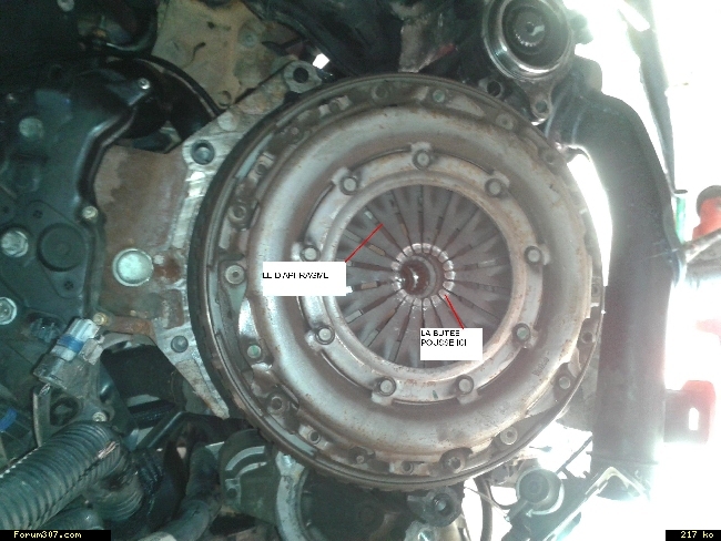

et le diaphragme

la butee
le diaphragme

la butee

la butee

la butee

bon du nouveau concernant ma panne, beaucoup de garage pens à la butée qui à traversé, du coup temp qu'a déposer la boite, je change l'embrayage.

moi j ai le même problème Butée HS
Ca couine en permanence.
Vendredi je vais changer tout ça !
