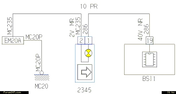

Slt,
petit schéma d'un répartiteur qui nous montre bien que c'est le BSI qui gére le truc!!

MessagePosté le: Mar 19 Fév 13 à 11:00    Sujet du message: Répondre en citant

MessagePosté le: Mar 19 Fév 13 à 17:48    Sujet du message: Répondre en citant
Le bsm pilote les clignotants Av
Le Bsi les répétititeurs et les clignotants Ar
Donc plus de centrale clignotants même sur phase 1
