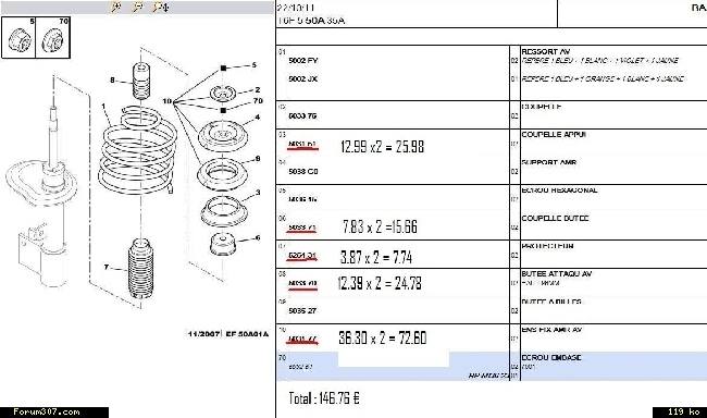

MessagePosté le: Dim 16 Déc 12 à 22:20    Sujet du message: Répondre en citant
Voici ce qu'il te faut en + des amortisseurs Franck, je t'en avais déjà parler sur mon topic si tu t'en souvient Clin d'oeil ;) (prix Hors Taxe)
