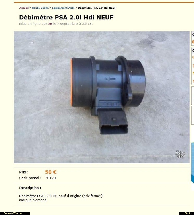

MessagePosté le: Dim 07 Oct 12 à 15:39    Sujet du message: Répondre en citant
le debimetre se trouve apres le filtre a air, il a une fiche electrique connecte a lui. tu le demonte et tu le netoye avec un degripant par exemple pour bien netoyer la sonde.
tu peut faire une recherche sur le forum sur le netoyage du debitmetre.

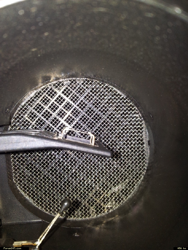

MessagePosté le: Dim 07 Oct 12 à 20:49    Sujet du message: Répondre en citant
voici un exemple en photo d'un debimetre (je pense que c'est pour une HDI 90).
l'interier du debimetre:
