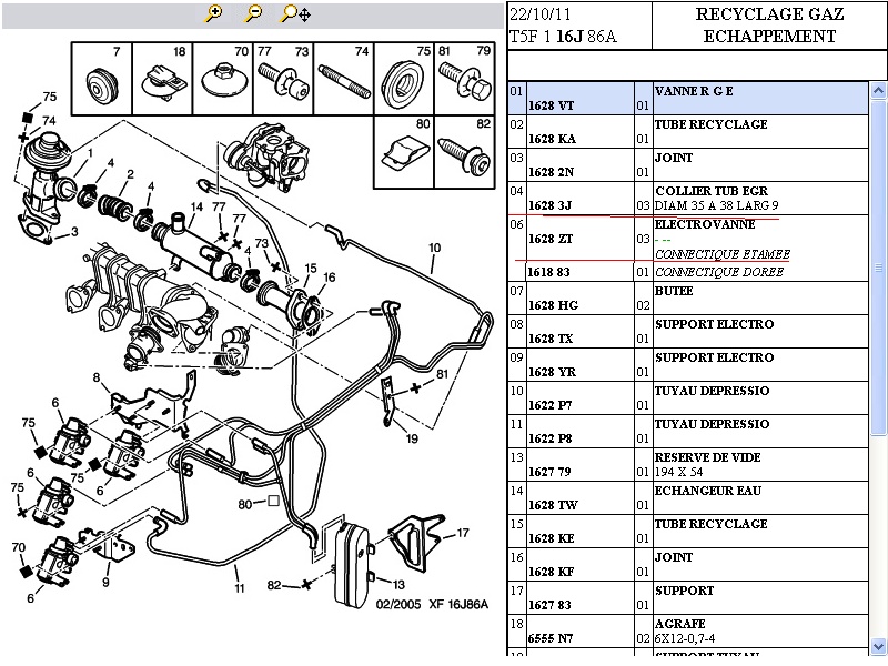

réf peugeot :
1628 ZT
Ah oki mais ça je crois qu'on m'a dit que c'était tout bon donc je peux la changer moi-même sans souci ? très facile à faire soi-même

C'est la dernière en face du carter d'huile je crois ?
Messages : 17036
MessagePosté le: Mer 19 Sep 12 à 13:33    Sujet du message: Répondre en citant
