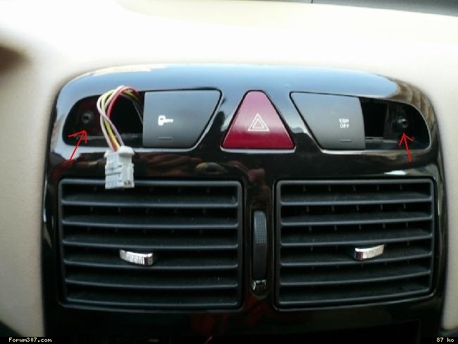

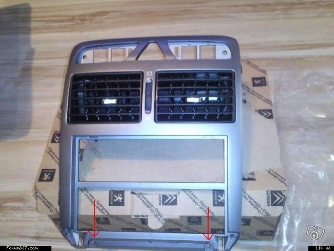

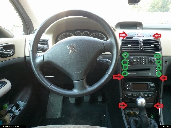

Axelbruhaux a écrit :
Moi il y a le haut de la console centrale que J'arive pas a enlever ou il y a les aération, comment tu as fais?
Prenez un tournevis plat de petite taille et insérez le sous le bouton. Faites ensuite légèrement levier pour que celui-ci vienne à vous :
Une clé TORX 15 vous sera nécessaire pour l'ensemble de la console. Vous avez deux vis aux extrémités, dévissez.
Il vous faut retirer la bas avant de continuer car d'autres vis, fixant le haut, sont cachées par l'élément du bas.
Ouvrez le cendrier, appuyez, tirer vers vous, il vient tout seul.
Dévissez les deux Torx que le cendrier cachait :
Puis dégagez le morceau du bas :
Le levier de vitesse est clipsé au bas. Vous devrez donc le décliper comme le schéma. Attention toutefois, soyez vigilant car nous avons du plastique entre les mains et il faut un peu de force à ce stade du démontage :
Tournez la base déclipsée, tenez la tandis que vous retirez le bas de la console.
Le bas de la console est entre vos mains
Retournons maintenant avec la partie du haut, dévissez les deux torx 15 que la partie du bas cachait :
Maintenant, la partie du haut est également entre vos mains :
Récapitulatif des emplacements des vis (en rouge)
Les photos ont été prises à l'arrache sur le net, j’espère que sa t'aidera
Impeccable grand merci...
Pour les aérations qui sont proche des vitres comment fait tu?
J'ai essayé vite fais avec un tourne vis sans forcer pour rien casser mais jai pas eu la sensation que celas venait ....

Axel, pour les aérations il faut que tu déclips le bas de l'aération ( moi j'ai du forcer un peu ) en faisant bien attention a ne rien abimer, ensuite tu lève le bas et hop. Attention car en haut c est des grandes pattes plastiques qui ne sortirons pas en forcant par le haut donc attaques bien par le bas, fait levier et ca viendra tt seul Clin d'oeil ;)

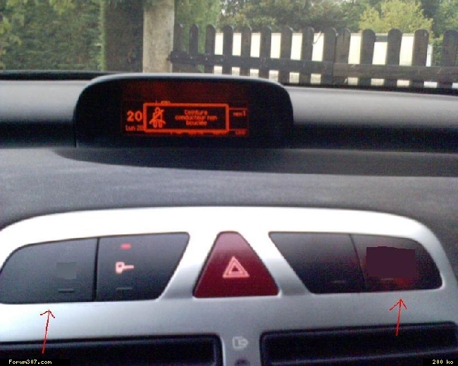

Davcoach pour quoi tu gris les 2 bouton sur ta photos ?
Dav t'est un tueur ! Lol
D'accord, je test ça car le noyer commence à me soûler
Merci a toi
C'était juste pour simuler des faux boutons mais j'avoue que c'est à chier Monsieur VERT ...

J'ai bien réussis à retirer les aérations à côtés des vitres .. Merci pour vos indications
