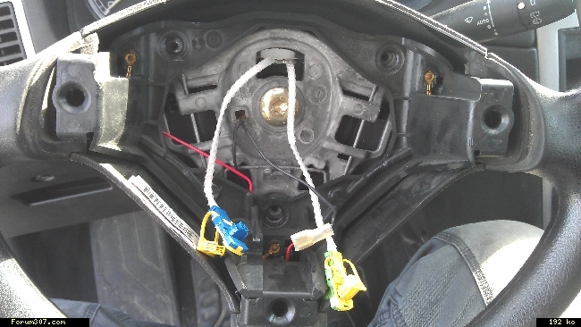

je viens d'enlever le volant en suivant le tuto (qui est tres bien fait, Merci)
je me suis rendu compte qu'il manque le connecteur gris qui va au klaxon
qu'est ce que je peu faire ?
Merci de votre aide

MessagePosté le: Dim 03 Fév 13 à 19:53    Sujet du message: Répondre en citant
Merci de votre aide
voici deux photos pour vous permettre d'y voir mieu,
peu on juste changer le connecteur ?
