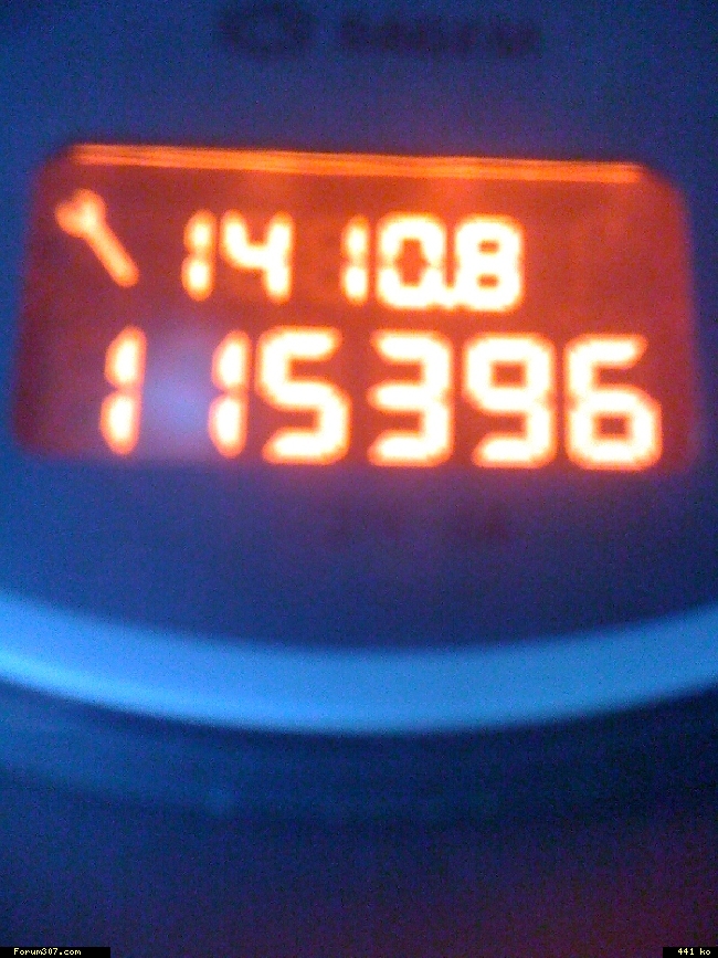

Le week end dernier, j'ai remarqué cet affichage (pas celui du nombre de kilometres parcourus) symbolisant une clé suivi des chiffres 1410.8 et qui augmente avec les kilometres parcourus, j'ai bien compris qu'il s'agit d'un compteur d'entretien, mais lequel???.
merci!.

ça dépend de ce qui a été fait à la précédente révision...
Mais ce qui est sure, c'est au moins une vidange huile moteur...

merci pour ta réponse Marco26, normalement celle de vidange s'affiche lorsqu'on met le contact, non?, celui-ci m'affiche 500Km, c'est pour cela que j'ai pris les devant pour la faire aujourd'hui si le temps le permet.

Les KM, c'est juste ton compteur journalier.
Rien à voir avec l'entretien !!
pour le remettre à zero, tu reste appuyé sur le bouton juste à coté.
Quand à la clé à coté, elle indique une révision. Reste à savoir si le compteur d'entretien a été mis à jour lors de ton précédent entretien.

Ah oui daccord!, merci, la révision doit étre la vidange moteur puisque cette derniére affichait 500km ce matin, oui elle avait été remise à zero en septembre dernier.

donc c'est ok.
