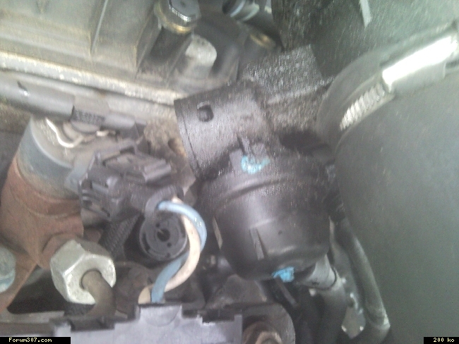

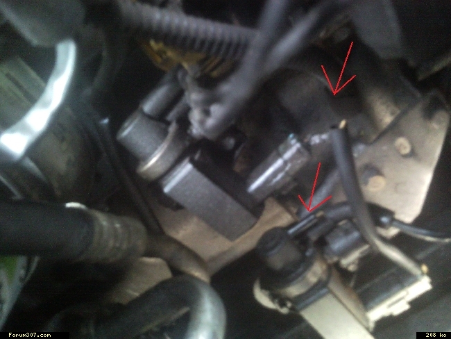

MessagePosté le: Mer 20 Juin 12 à 16:29    Sujet du message: défaut anitpollution avec perte de puissance Répondre en citant
bonjour à tous , voila j'ai comme vous tous une voiture trés trés fiable et trés trés économique au niveau entretien !!!!!!!!!!!!!!! donc voila c'est une 307 2l hdi de 08/2003 avec 135000 km.
aprés mettre tappé tous les sujets concernant le défaut anomalie antipollution, je vois que sans diag ce n'ai pas possible.
mon soucis : depuis plusieurs mois j'avais se défaut' entre autre qui apparaissé avec aussi des fois défaut encrassement filtre à particule, ou encore defaillance d'ecrassement filtre gasoil. tous cela venais et parté sans aucune perte et disparaissé tous seul au bout de quelque minute.
ces dernier temps, je n'ai eu que le défaut anomalie antipolution qui survenait et a chaque fois qu'il venait un bridage de la voiture a 3000tr/min et 120 km/h et ça partait revenait de temps en temps mais en tous cas des que le voyant diag moteur s'allumé avec se défaut il y avait bridage.
donc , vu que je n'ai pas de chance mon embrayage ma laché il y 1 semaine donc j'en ai profiter pour faire remplacé le kit complet en montant le kit valéo " soit disans " spécialisé . et j'ai profiter de cette immobilisation pour nettoyer mon fap au karcher. alors j'ai galéré tous ce que je savais pour le démonter , et j'ai cassé le raccord plastique réduit qui fais la jonction des tuyeau de pression :s j'ai bien flippé vu comme ç'est placé mais bn j'ai réussit a mettre un morceau de tuyeau d' arrosage rigide avec 2 collier pour le remontage. j'ai passé le karcher pendant 1 h à l' eau chaude à 100°C et la merde continué à sortir !!!!!!. j'ai tous remonté et démarré la voiture aprés qu'elle ai passé 4 jour sans batterie. au démarrage r.a.s mais une fois que j'ai acceléré pouf défaut anomalie antipollution et voiture bridé. pas moyen de la décrassé vu que je ne peux monter dans les tours Sad .
donc voila je sais que sans diag je peux remplacé tous ce que je veux ça ne sert a rien mais j'ai quand même essayé la technique de metre le contact enlever la batterie, remettre fermer la porte ... non concluant donc soit mon défaut est réel soit j'ai mal fais la procédure. j'ai débranché mon débimètre idem toujour en défaut.
par contre j'ai lu que l' ev du turbo pouvais déconné aussi parce que elle peut se gorger d'huile. j'ai pris une photo de ce que je crois etre l' ev. est-ce bien ceci ? vu la graisse qu'il y a dessus ça ne m' étonnerai pas qu'il y en a dedans.
de plus une prise d'air sur une durite pourrais être à l'origine du problème, et comme par magie lorsqu'il fais trés froid , en dessous de 5°C la voiture ne démarre plus ( batterie bougie neuve ) et ça pourrais venir d'une prise d'air bizzare non ?
donc voila désolé j'ai fait trés long
MES QUESTIONS :
est-ce bien l' ev du turbo en photo ? comment la démonté la néttoyé ?
est-ce que le fait d'avoir mis un raccord en tuyeau à la place du " téton male-male réduit" peutg me provoqué des soucis de mesure pression fap ?
une 307 en mode dégradé sort-elle de ce bridage automatiquement si le soucis est réglé ou doit elle obligatoirement passé à la valise ?
voila je sais que c'est long désolé mais j'avais besoins de parler :p merci pour votre aide
307 2l hdi 08/2003 160000 km, défapé , doseur d'air chaud schunté, conso 6.4 en roulant mixte pépère
benzi
Inscrit le: 22 Aoû 2011
Messages : 986
Localisation : Fes
MessagePosté le: Mer 20 Juin 12 à 20:31    Sujet du message: Répondre en citant
Hi,
MES REPONSES :
NON c'est le papillon d'air frais!
Pour l'ev regarde
ICI
comment la démonté la nettoyé ?
cf question précédente si ev!
Sinon pour le papillon tu le nettoie un peu par dessus et tu regarde si il fonctionne en débranchant la grosse durite d'admission que tu bouchera et relâchera pour vérifier que le papillon papillonne bien Laughing (moteur tournant bien sur)
Non aucun lien entre admission air et FAP!!
Si soucis il y a elle restera en bridage moteur!Sinon au pire tu risque d'avoir un voyant mais plus de bridage!!( par contre je crois qu'il y a un certain cycle de démarrage/arrêt a effectuer avant que le défaut disparaisse)

slt tous le monde , donc voila aujourd'hui je me suis mis à chercher l' ev du turbo on m' a dit qu'il était devant le moteur sous le filtre à huile et c'est le plus bas , j'ai pris une photo j'ai 2 électrovanne et je pense que c'est celle du dessous. seul soucis il n' y à pas de durite de branché sur la fleche rouge est-ce normale ? mon problème pourrait-il venir de là de plus j'ai l' impression que c'est " bouché" par quelque chose et qu'il y a un fil de coupé sur le connecteur de l' ev du dessu je ne vois pas bien je n'ai pas pu aller sous la voiture car il y a la tempête chez moi j'irais voir de plus pret demain si il fait meilleur je n'ai pu regarder que par dessus. pouvez-vous m' apporter plus d'infos sur ce que j'ai pris en photo s'il vous plait merci

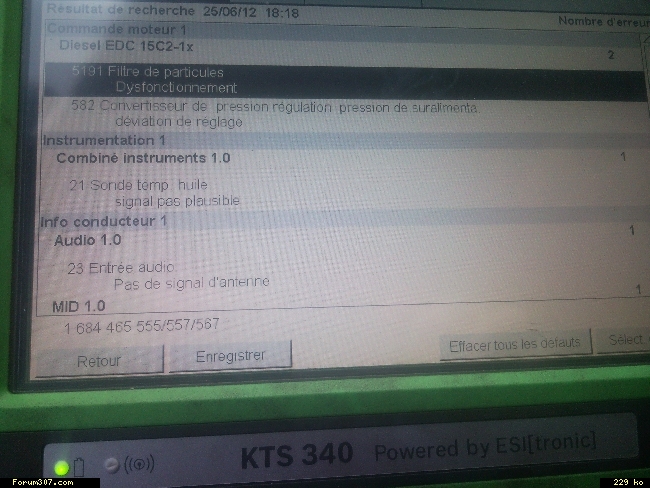

bonjour, aujourdh'ui je me suis rendu chez un garage qui à la valise. il y avait 4 défaut, capteur arbre a camme ou un truc dans le genre, debimètre court circuit à la masse( je l'ai débranché l'otre jour pour faire un essais peut etre du à ça ?), fap trés encrasser, et un autre don je ne me souviens pas. il a tout effacer le defaut était toujour la. il a remis la valise , il n'y avait plus aucun défaut malgré le voyant alumé, alors il ma mis a zéro le fap et le niveau de cerine. idem toujour défaut. puis je lui est parlé de la vanne du turbo celle en photo. il a toucher vite fais il n'avais pas la temps et il m'a dit que ce n' était pas normale qu'il n'y a pas de durite. j'ai dit ok je repasserai et la quand j'ai démaré la voiture plus de défaut !!!!! j'ai de suite pris l' autoroute pour decrasser la voiture et au bout de 20 minute de nouveau le défaut anomalie antipollution . je sais pas si c'est un hazard mais bon je me demande si l' ev n'est pas en cause.
et il y a un truc bizar dans ma voiture depuis que je l'ai en faite, la voiture na pas de pêche comme si le turbo était à retardement en monté je suis tourjour obligé de rétrograder ( depuis que j'ai la voiture) maitenant je fais le lien a tord ou à raison je ne sais pas .
donc je me suis mis sous la voiture et la en effet j'avai bien une durite de débranché sur l'ev du turbo. par contre l' ev était trés crade plein d' huile sur la fiche et tout, j'ai démonté l' ev j'ai nétoyyer au mieux j'ai même démonté la tête , dedans il y a une membranne étanche, il y avait de l'huile la aussi j'ai tout néttoyé par contre sur la partie de prise d'air il y a un mini filtre il est complètement trempé d'huile je n'ai pas réussit à la démonté . j'ai tout remonté mais idem voiture tjr en defaut " anomalie antipollution " . si ça venait de ça le défaut disparaitrait aussi non ? où il faut obligatoirement effacer les defauts en soft ?

MessagePosté le: Dim 01 Juil 12 à 17:37    Sujet du message: Répondre en citant
re tous le monde, donc voila je roule avec ma voiture depuis 1 semaine sans soucis j'ai attendu d' être sûre avant de poster ce message même si j'ai l' impression que ça peut revenir à tous moment. donc voila aprés avoir rebranché ma durite sur l' ev du turbo, j'ai passé la voiture au diag et j'ai eu ceci :
j'ai éffacé tous les défauts à tous les endroit, je m' explique je ne sais pas comment marche la valise peugeot mais sur cette valise bosh que j'ai emprunté le défaut et mémorisé à plusieurs endroit et donc il ne disparait que lorsqu'on se rend à chaque endroit pour l' effacer chose que j'ai fait. le défaut à disparu. je me suis mis sous la voiture pour controler le niveau de cérine , il en reste 3/4 . j'ai donc pris la route immédiatement . au début la voiture était comme d'habitude pas de pêche comme si le turbo n' existait pas. puis une fois chaude, j'ai litéralement bombardé pendant 20-30 minute en 3 eme a 4000 tr. il faut dire que avant c'est ma soeur qui la conduisait et devait faire ne moyenne 3-4 km par jour et à froid . donc je pense quel était trés trés encrassé. maintenant la voiture répond à la pédale de suite, le turbo chante comme un rossignole Hiiiiii :) . je croise les doigts en éspérant que le défaut ne revienne pas. voila mais il me reste une question, la régéneration du fap est cyclyque ou il le fait quand il veux ? si oui tous les combiens de kilomètre ? et est-ce que roulais en 3 eme a 3000tr pendant 15 minute provoque bien la régénération ?
voila voila, j'ai acheter un outil de diag psa xs evolution avec pp2000 et lexia 3, j'ai un petit soucis avec mais je vais créer un autre topic. merci à tous pour votre aide et j' attend vos réponse pour la régénération cordialement
Messages : 16973
MessagePosté le: Dim 01 Juil 12 à 17:53    Sujet du message: Répondre en citant
quel est la question ?
je ne connais pas la valise bosch Kts ainsi que ses codes défauts !
5191 filtre à particules dysfonctionnement
par rapport à cette définition
contrôler capteur differentiel et ses petites durites,si ces éléments sont abîmes tu ne pourras pas faire de régénération forcée avec la valise peugeot! Wink
