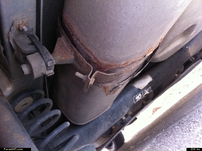

salut a tous voila a la dernière révision mon frère ma fait remarquer un bruit a l’arrêt du moteur
verdict le collier du silencieux arrière et mal en point il me dit qu'il faut changer le silencieux !
entre temps environ 4000 km ce sont ecouler
la voiture a 186 000 km
cette aprem en rentrant du travail je décide de vérifier mes pneu car je vais bientôt partir en vacance ( 2 semaine) et au passage je vérifie le silencieux et la c'est la catastrophe il est carrément exploser !
voici la bête
ma question est simple
es-que je peut racheter cette espèce de collier sans avoir a racheter un silencieux complet ?

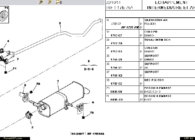

Non désolé , pas possible !
http://www.forum307.com/viewtopic.php?t=34704&postdays=0&postorder=asc&start=510
Et page suivante celle que j'ai fais faire !
Marco26
Inscrit le: 09 Jan 2011
Messages : 2402
MessagePosté le: Mar 29 Mai 12 à 18:06    Sujet du message: Répondre en citant
j'ai regardé avec mon numéro de série.
hélas non! il fait partie intégrante du silencieux arrière.

raaa les fumiers cher Peugeot je vais essayer de me trouver un silencieux d’occasion ou même juste la pièce dans une casse
si quelqu’un a ...
