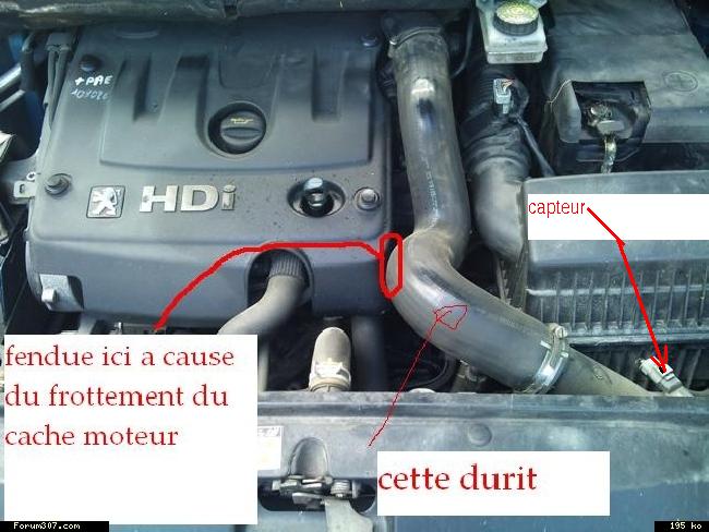

Bonjour a tous
J'ai un souci avec ma 307 2.0 hdi 110 06/2003
je vien de changer le moteur qui a maintenant 101 000 a peu prés et
j'ai vidé le fap.
voila le problème est que au niveau du radiateur du turbo
il y a un petit trou avec de l'air qui en sort des que j’accélère
et plus j’accélère plus ya d'air et plus ça siffle ma question est y a t'il
quelque chose qui théoriquement viens boucher ce trou ???
quand je le bouche avec le doigt ça ne fait plus de bruit ??
Et est ce normal que la durite du turbo gonfle grave quand j’accélère ???
merci de vos réponse a tous

photo du trou !please ,si c'est en haut à droite sur l'intercooler c'est le trou pour l'emplacement du capteur !

Messages : 17009
MessagePosté le: Jeu 24 Mai 12 à 11:36    Sujet du message: Répondre en citant
nawel31200
Inscrit le: 23 Juin 2010
Messages : 38
Localisation : toulouse
MessagePosté le: Jeu 24 Mai 12 à 19:13    Sujet du message: Répondre en citant
salut a tous
merci voila tout a fait il me manque ce capteur
car moi j'ai un trou a la place mais je me doutais qu'il y avait quelque chose
d'autant plus qu'il y a un éspéce de guide et un vis ,comment s'appelle ce capteur ??? est ce dangereux de rouler comme ça c'est a dire sans ce capteur ????
merci a tous et super pour la photo merci
Messages : 17009
MessagePosté le: Jeu 24 Mai 12 à 19:20    Sujet du message: Répondre en citant
c'est le capteur pression d'admission ,dangereux aucune idée ,mais risque de perturber le bazar !

Messages : 17009
MessagePosté le: Jeu 24 Mai 12 à 20:11    Sujet du message: Répondre en citant
Celui-la c'est le bon :
http://www.oscaro.com/capteur-pression-du-tuyau-d-admission-peugeot-307-break-2-0-hdi-110cv-3947-10189-611-gt
fiche: réf peugeot:1920 CZ
http://www.oscaro.com/capteur-pression-du-tuyau-d-admission-facet-10-3034-227335-3947-p

MessagePosté le: Sam 26 Mai 12 à 15:35    Sujet du message: Répondre en citant
ce capteur sert à mesurer la pression de turbo/pression admission
peut etre que ta voiture marche très bien sans mais si ce capteur est là c'est qu'il est nécéssaire au calcul du volume d'injection de gazoil par rapport à la quantité d'air (le calculateur doit définir la quantité d'air a entrer dans ton moteur par rapport a la pression et d'autres paramètres) donc si il ne recoi pas d'infos du capteur il doit prendre une valeur par défaut mais le fonctionnement ne sera pas optimal.
Remet ce capteur et tu seras tranquille.
Le moteur c'est toi qui l'a changé ? Tu as bien la cosse pour brancher le capteur ? Car tu dois pouvoir le trouver pour pas cher sur lbc ce capteur

MessagePosté le: Sam 26 Mai 12 à 16:38    Sujet du message: Répondre en citant
fort possible que ça vienne de là, le calculateur doit injecter beaucoup de gazoil par rapport à la quantité d'air réellement absorbée vu qu'il ne peut pas calculer ce paramètre.

J'ai regardé sur les cotés et j'ai trouvé le capteur bien clipsé dans la broche
mais dessous vers le phare alors je l'ai remis mais on dirait que le petit kiki
qui rentre dans le radiateur est cassé j'ai mit un pét de lococyte glue on verra ce que ça donne d'aprés vous je doit le changer ou pas ???

Aurais tu une photo? Le petit kiki comme tu dis a un joint torique normalement et il y une vis pour le tenir. Sinon je te conseil de le changer quand meme
