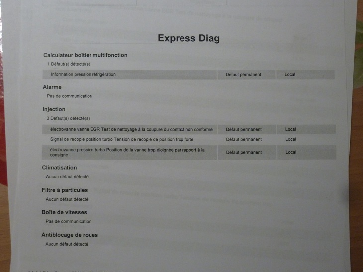

je suis donc aller passer un diag au taff de mon père xc'est un diag multi service
4 défauts son apparuts:,1 au niveau du calculateur bsi et 3 a l'injection
je vous détail la liste et met des photos:
au niveau du BSI:
1-information pression réfrigération défaut permanant et local
au niveau de l'injection:
1-code P0409
électrovanne vanne EGR test de nettoyage à la coupure du contact non conforme
2-code P2565
Signal de recopie position turbo tension de recopie de position trop forte
3-code P2563
électrovanne pression turbo position de la vanne trop éloignée par rapport à la consigne
voila les documents imprimé du diag:
page1
page2
pagre3
voila donc les différents test etc...
franchement ca ne me parle pas du tout
j'aimerai donc savoir ce que je doit faire sur la voiture si quelqu'un sais interpreter ces codes d'erreur je ne veut pas commencer a changer des pieces aux hasard pour rien (turbo entre autre)

le premier au niveau du Bsi ???
voilà les zones à contrôler données pas SB Peugeot!
P0409
Libellé après-vente du code défaut Signal de recopie position vanne EGR électrique : Collage vanne pendant l’apprentissage
Zones suspectes
Faisceau électrique
Connectique
Vanne EGR électrique
Calculateur contrôle moteur
Encrassement
P2563
Défaut signal de recopie position turbo : Écart négatif entre la consigne de position turbo et la position mesurée
Zones suspectes
Capteur de recopie position turbocompresseur
Faisceau électrique
Connecteur
Problème de vide
Géométrie variable du turbocompresseur bloquée
Filtre à particules
Doseur d'air
P2565
Libellé après-vente du code défaut Signal de recopie position turbocompresseur : Tension supérieure au seuil maximal
Zones suspectes
Faisceau électrique
Connecteur

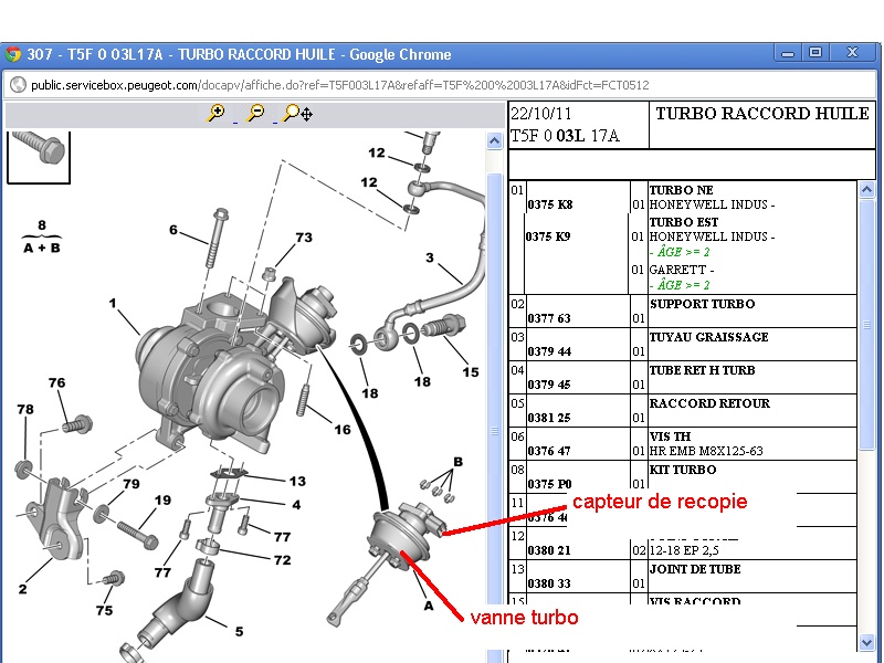

ce qu'il en ressort à première vue c'est le capteur de recopie ,faiblesse connue sur ce modèle !

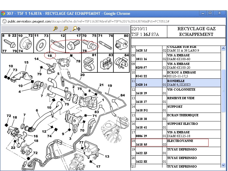

l'electrovanne turbo ce situe ou sur le 136
j'en vois 2 devant le moteur l'une sur l'autre c'est une des 2?
307 HDI 136cv reprog a 178cv sport 5 portes, pack led, kit bi-xénon 6000k, pédalier alu, dessiglage,vitres teintées, rabaissée...
Messages : 17000
MessagePosté le: Lun 27 Fév 12 à 07:40    Sujet du message: Répondre en citant
oui 2 électrovannes
il ne faut pas confondre électrovanne de régulation turbo,vanne turbo(wastegate) et capteur de recopie !!le capteur de recopie chez peugeot est indissociable de la vanne turbo(dans les 220 eur),je crois qu'on en trouve en détail dans une boutique :
adresse capteur de recopie turbo:
http://www.turbofrance.com/promtion.html
,mais en diagnostic il faut pas toujours se fier à la première analyse,d'autres sont à faire avant de tout changer,après je ne suis pas assez compètent pour te diriger dans tes recherches!
Il faut se méfier avant de changer le capteur trop vite, d'autre cause peuvent être présente :
- Grippage de la géométrie variable du turbo,
- Défaut du faisceau électrique (ce défaut correspond à un CC au plus 5v du fil du signal),
- Défaillance de l'EV(électrovanne) de commande (commande en pression maxi) voir de la mise à l'air de cette électrovanne.
Effectue les mesures suivantes :
Moteur au ralenti, tu dois avoir un RCO commande EV du turbo = consigne position turbo = recopie position turbo = env. 90%.
Contact mis, moteur non tournant, la valeur de recopie doit retomber à 10%
Tu accélères à vide et les trois valeurs doivent se suivre.
Si non, débranche le tuyau de commande qui va vers le turbo, la valeur doit chuter à 10% (environ).
Si c'est le cas, voir si l'EV à une mise à l'air déporté ou non, si oui la retirer et refaire le 1er test, si c'est ok = mise à l'air bouchée.
Si non, confirmer que la commande de la géométrie variable bouche sans point dur, si ok : commander un capteur de recopie (attention, il y'a des cales d'épaisseur pour effectuer le réglage).
cela peut venir aussi de la géométrie variable dans ce cas démonter le turbo entièrement et le nettoyer,mais très difficile d'accès sur ton modèle!

Oke je vais regarder moi j'ai déjà changer l'electrovanne numéro 18 pour mettre un filtre déporter. Mais celle du circuit à vide du turbo c'est celle que tu vois quand tu lève le capot qui est juste entre le moteur et le radiateur ? Ou elles sont l'une sur l'autre? Car sur le 2l 110 j'ai vu qu'elle était sous le moteur donc pas que j'ai remplacé la mauvaise tu coup ça peut pas changer.

je vais voir ça avec mon père il a 40 ans d'expérience et beaucoup de matos a la maison ou a son taff je vais lui en parler

ce qui peut poser problème sont les outils de vérification pour le faisceau ça peut ce faire pour le pistolet dépression je pense avoir ça
mais je vais commencer par changer la bonne EV on m'a dit ou elle était et ensuite changer juste le capteur de recopie on vera plus tard pour la WG si ça marche pas
