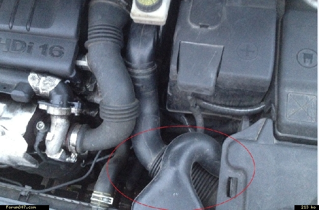

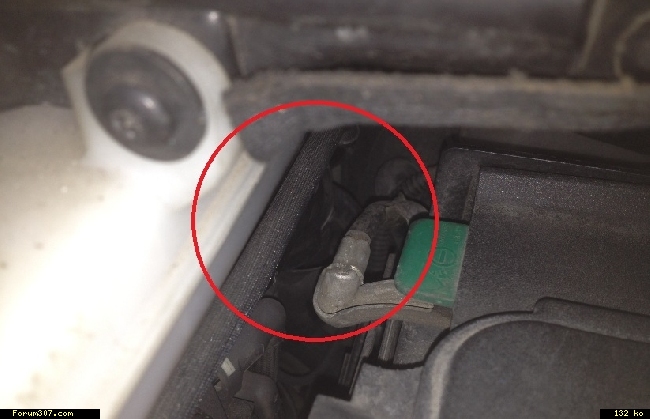

Bonsoir, depuis quelque temps j'ai bruit de vibration quand je suis au point mort, et dès que j'embraye celui-ci disparait. En rentrant je me suis enfin décidé à regarder d'où provenez ce bruit. J'ai remarqué que mon arrivé d'air était déboité a un endroit ( voir les photos ).
Je voudrais donc savoir comment le remboité mes grosses mains ne passe pas Hiiiiii :)
Cela peut-il jouez sur la consomation? et les performances? (307 II 1,6hdi 90)

Manchon d'admission d'air, le plus rapide c'est de retirer la batterie, et le bocal de liquide de frein.
Respectez bien la procédure pour la batterie...
