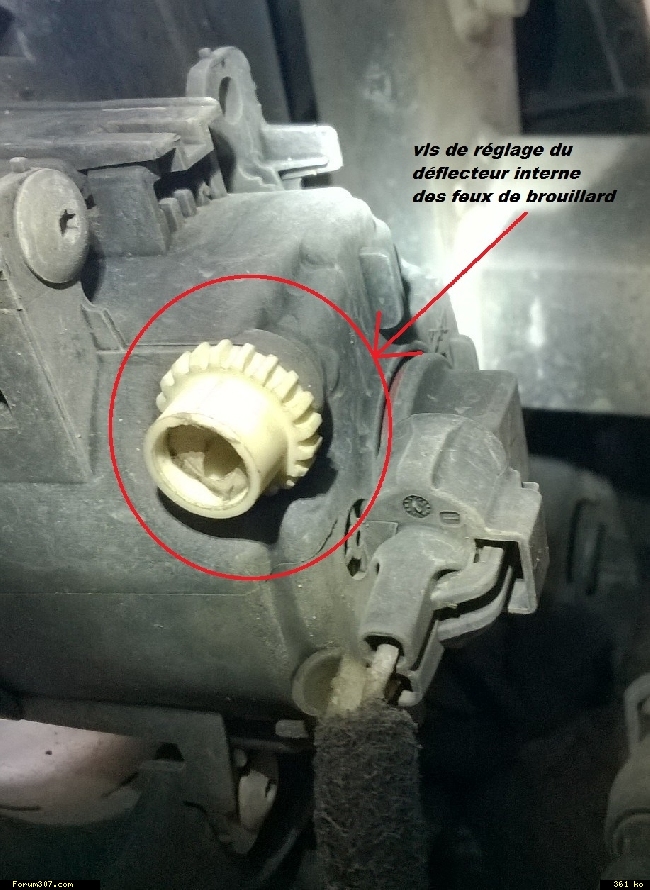

MessagePosté le: Mer 13 Jan 16 à 16:59    Sujet du message: reglage feux de brouillard Répondre en citant
SelfEsteem a écrit :
Il faut enlever un cache sous le PC, puis tu as une vis de réglage. ;)
Merci pour ces précieuses informations car j'ai eu le même problème lors de mon dernier contrôle technique. Du coup, je vous montre la photo de la vis de réglage en blanc que l'on peut tourner facilement à la main dans les deux sens.
