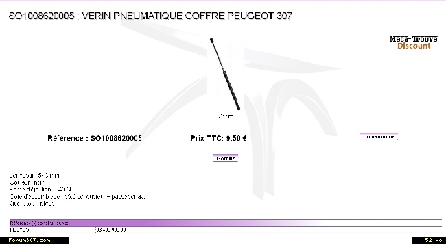

maki a écrit :
merci higgins pour le lien Wink , pas trop cher pour la paire.
pour info : pour 307 berline , longueur 453mm ( force 45kg )
pour 307 sw longueur 493mm (force 60kg)
MAKi.
alors pourquoi il dise une autre taille sur le site ?

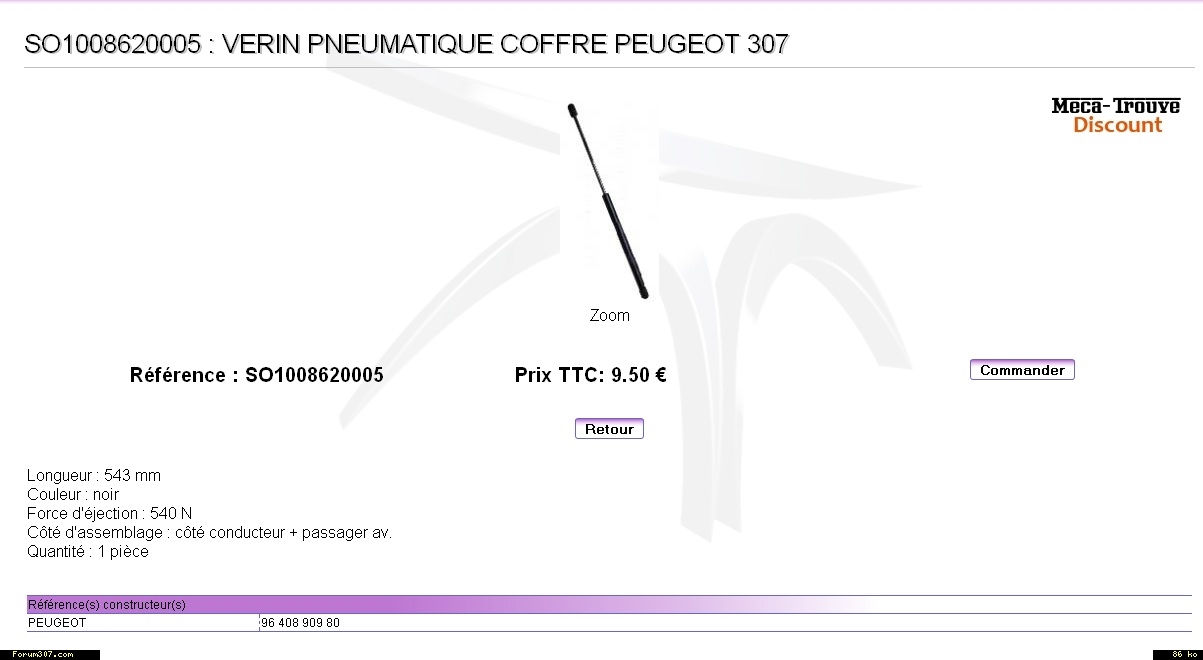

Bonjour tout le monde,
J'ai commandé les même vérins pour ma 307 phase 1, 5 portes (même site, même référence...) mais j'ai un petit soucis.
Ils sont plus longs que les vérins d'origine. Quand j'essaie de les monter, le hayons touche et bloque contre le toit de la voiture Sad
Est-ce que, par hazard, il y aurait une technique pour les monter correctement?
maki
Inscrit le: 28 Déc 2009
Messages : 1755
MessagePosté le: Sam 21 Jan 12 à 12:01    Sujet du message: Répondre en citant
bien non a part les changer pour la bonne longueur .... ou deplacer (a verifier) la rotule coté hayon
MAKi.
The end in nigh...
Ptifantome
Inscrit le: 13 Aoû 2008
Messages : 37
Localisation : Eure et Loir
MessagePosté le: Sam 21 Jan 12 à 14:52    Sujet du message: Répondre en citant
Il semblerait que le problème vienne d'eux.
Je leur demande de faire un échange contre des vérins de 453mm compatibles avec ma 307.
Je vous tiens au courant dès que j'ai des nouvelles.
PS: J'ai regardé, pas moyen de déplacer les rotules à première vue.
maki
Messages : 1755
MessagePosté le: Sam 21 Jan 12 à 15:15    Sujet du message: Répondre en citant
oui la rotule est vissée dans une sorte de renfort
sinon faut mesurer ton verin d'origine pour etre sur
