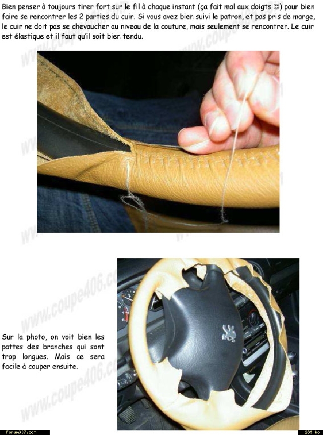

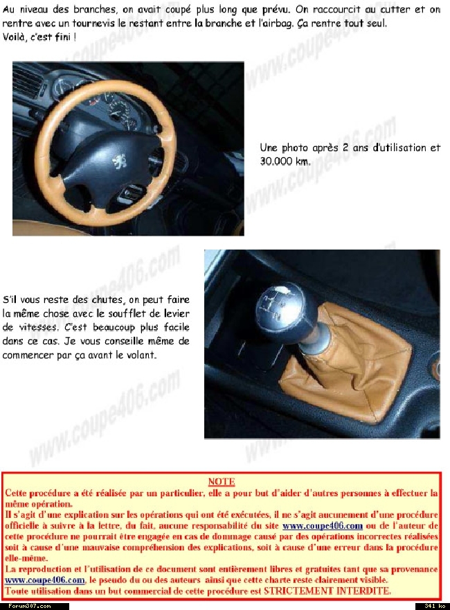

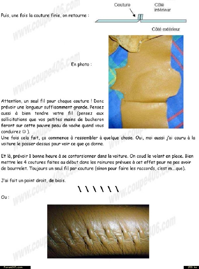

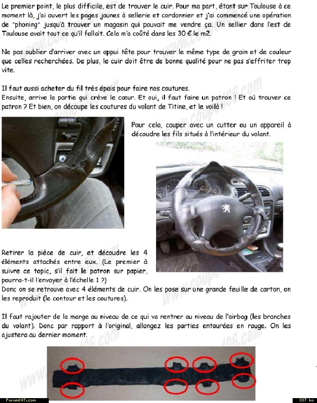

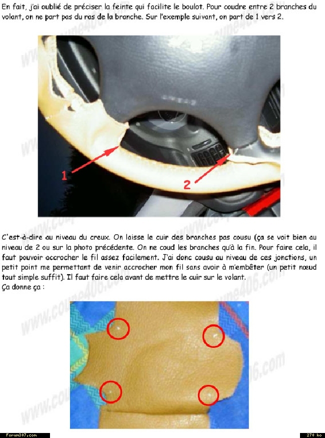

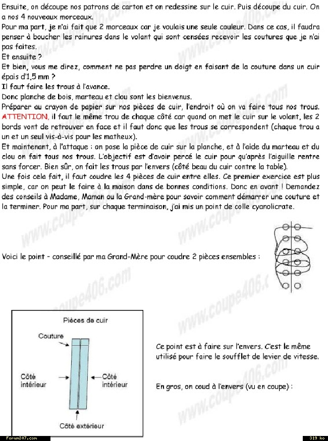

Bonjour a toutes et tous,
Je vous propose un petit tuto que je trouve pas mal, trouvé sur le net que je trouve bien expliqué, même si c'est pour 406 c'est sensiblement la même chose sur nos petites 307. En espérant que ça en aide certains.
