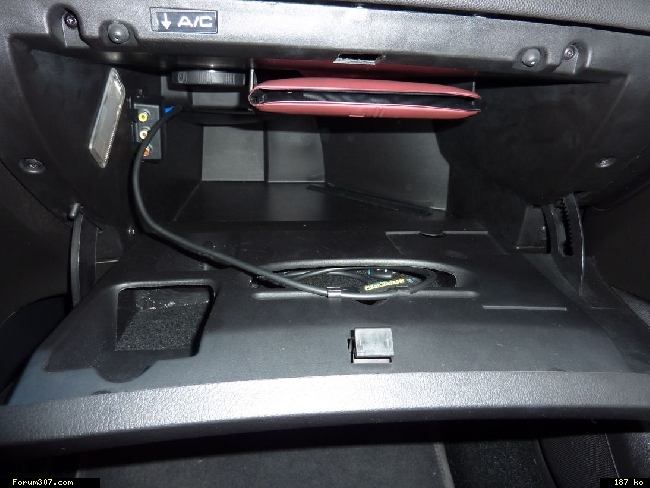

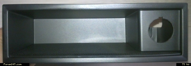

Pour la prise USB tu as deux solutions pour faire sa propre et semi origine:
-soit, si tu ne t'en sert pas, tu supprime ta prise allume cigare pour y mettre la prise usb à la place,
-soit tu ne te sert pas du changeur Cd et tu peut monter comme le petit rangement d'origine mais avec l'emplacement pour la prise usb.
Tu trouvera ses deux solutions chez certains membre. Wink
Edit: troisième solution dans le post de titidu13. Le câble qui ce ballade mais là tu ne supprime ni changeur ni allume cigare.
Et quatrième le trou de la même dimension que l'allume cigare à l’opposer de celui-ci.

titidu13 a écrit :
J'avais eu les mêmes craintes que toi car il faut percer un trou dans la boîte à gants pour faire passer le cable USB Shocked Mais comme Steven fait du bon taff Wink , il me l'a fait à côté des prises RCA. Par conséquent, on ne voit pratiquement pas le trou par où passe le cable USB dans la boîte à gants! Super content :D Et en mettant une clé USB de 16Go, tu as même plus de capacité que le disque dur de 10Go du RT5... Laughing
Oui voilà une solution simple qui permet de conserver la prise 12V et le chargeur CD Hiiiiii :)
J'ai l'embarra du choix^^ cool
Il est vrai qu'avec le port USB et la majorité de mes album qui sont en mp3 sur mon ordi, le chargeur CD m'est plus très utile...
Cela dit le chargeur fait plus "design" que le rangement avec prise USB Rolling Eyes (enfin je trouve)
Peut être bien que l'ajout d'un port USB type prise 12V à l'opposé de celle d'origine est à mon gout la mieux adapté mais surement aussi la plus difficile à faire...
J'ai une question, le câble USB ref.6474JH de chez Peugeot permet d'aller jusqu'à la prise 12V ?
A votre connaissance, cela a été fait par un membre du forum ? peut être un tuto^^ je vais chercher Wink
Merci à vous pour ses divers solutions Super content :D

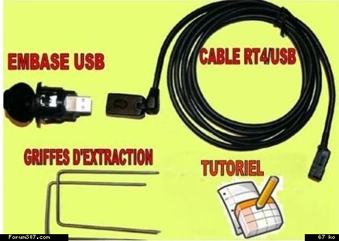

Fait tes recherche sur le forum et sur planet citroen pour l'emplacement de la prise usb, tu aura peut être encore d'autres idées en plus.
pjsme
Inscrit le: 16 Déc 2011
Messages : 51
Localisation : Bordeaux
MessagePosté le: Mar 10 Jan 12 à 23:47    Sujet du message: Répondre en citant
J'ai trouvé pas mal de choses à ce sujet...
http://cgi.ebay.fr/EMBASE-RT4-USB-Navidrive-complement-de-CABLE-/260927503595?pt=FR_JG_Auto_Pieces_Cables_et_accessoires&hash=item3cc07dbceb#ht_4425wt_1185
Par contre il parle de RT4 mais pas RT5... je suis pas sur que ce soit compatible...
Je ne peux pas mettre l'usb à l'opposé de la prise 12V je n'ai pas la place sur ma 307 donc si je veux l'usb je vais devoir trouver un autre endroit Hiiiiii :)
307 Griffe 2.0i 16V 180ch 3p Gris Alu - 41Mkm - 2007 / RT5 by Steven
306 S16 BV6 167ch Rouge Lucifer - 166Mkm - 1998
steve777
Inscrit le: 22 Déc 2006
Messages : 1866
MessagePosté le: Mar 10 Jan 12 à 23:56    Sujet du message: Répondre en citant
C'est bon , c'est pareil RT4/RT5
par contre il faut le câble avec , il me semble que le vendeur fait une offre avec le câble
sinon , tout simplement le câble dans la boite à gants comme j'ai fait a titi du 13 , et ça ne se voit pas ( je pense pas que tu va changer la clef usb tout les jours )
titidu13
Inscrit le: 30 Juil 2006
Messages : 5275
MessagePosté le: Mer 11 Jan 12 à 11:28    Sujet du message: Répondre en citant
Et en plus la clé USB ne se balade même pas dans la boîte à gant... Monsieur VERT ...
Parfait, merci Steven !
Alors si je prend le pack sur ebay et le vide poche chez Peugeot ça ira pour le RT5 ?
Désolé mais j'aime bien être sur et puis si je pouvais avoir tout ça avant de venir te voir Steven... Clin d'oeil ;)
Oui si non je ferai comme toi Wink
effectivement tu peut prendre ca , c'est bien ce quil faut
et c'est sur c'est mieux si tu vient avec comme ca on pourra tout monter Clin d'oeil ;)

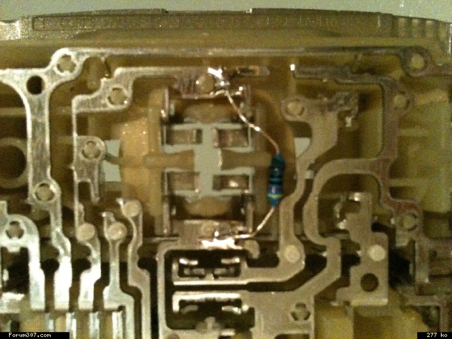

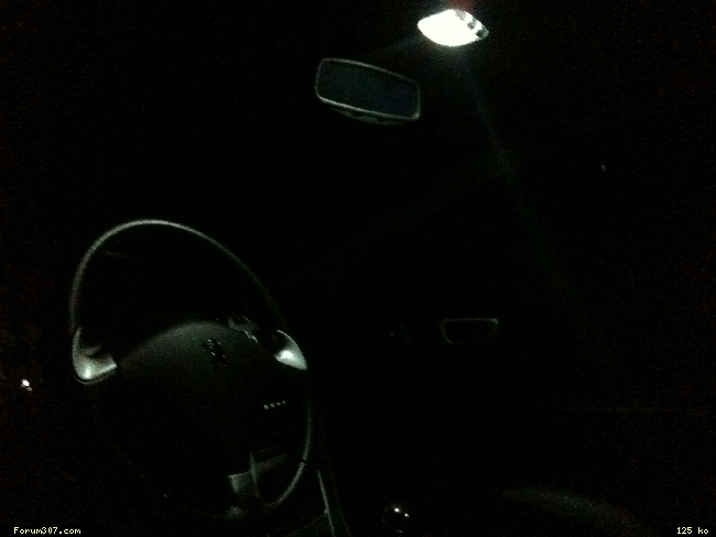

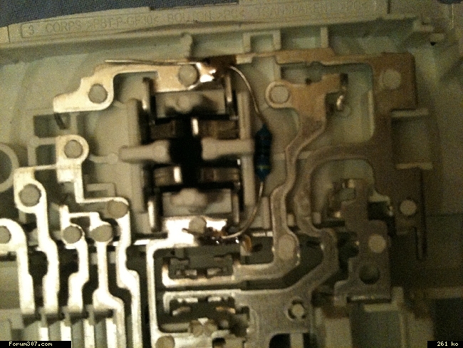

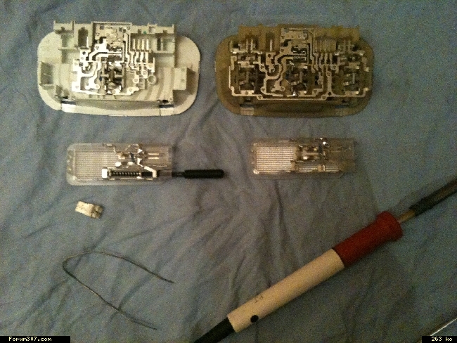

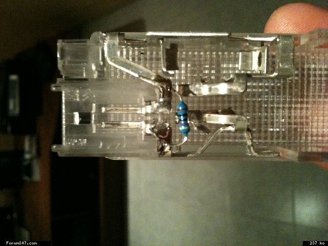

Pack éclairage luxe full leds blanc pur (LedPerf.com) reçu ce midi, monté ce soir Super content :D
C'est excellent ! au niveau des plafonniers c'est le jour et la nuit lol
Par contre la notice d'installation des résistances... je n'ai pas pu la mettre en même temps que la led, c'est beaucoup trop petit ou alors j'ai des doigts beaucoup trop gros... et sans les résistances, ça restait légèrement allumé du coup j'ai tout démonté histoire d'y voir plus clair et de me mettre au chaud pour bidouiller un truc fiable!
J'ai soudé les résistances direct sur les circuits des plafonniers + éclairage coffre et boite à gant.
J'ai pris quelques photos si ça peut servir à d'autres Clin d'oeil ;)

La résistance est utile seulement sur l'éclairage central des plafonnier et des plaques, en prennent des résistance avec anti erreur odb la résistance été déjà intégré sur tes leds. Clin d'oeil ;)
