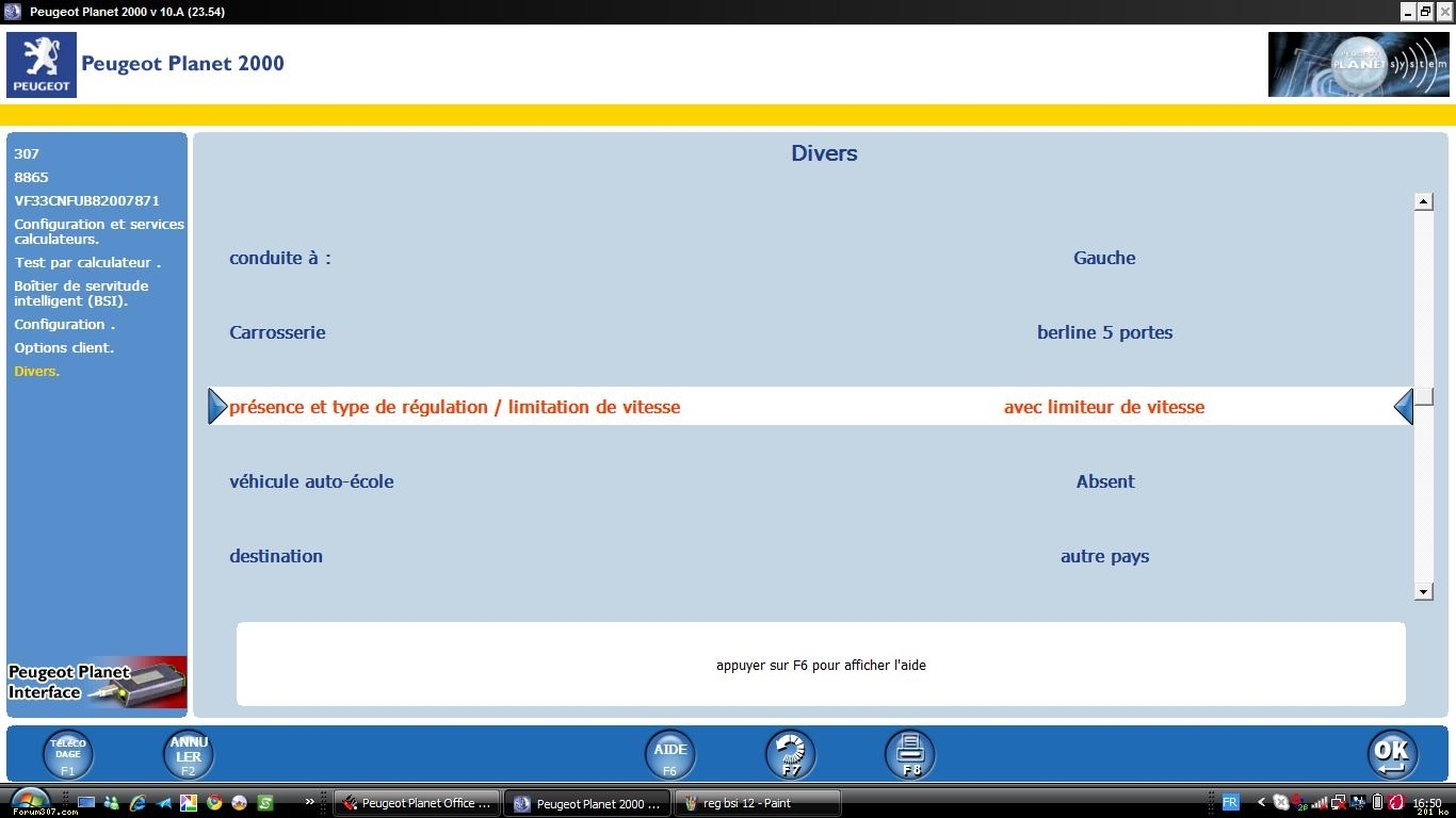

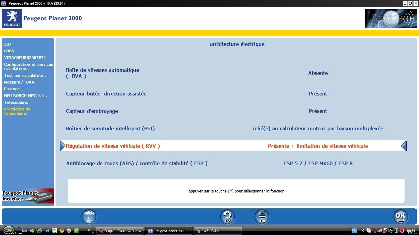

MessagePosté le: Sam 24 Déc 11 à 16:25    Sujet du message: Répondre en citant
T'es sûr, quelle option dois-je vérifier pour le télécodage ?
D'origine, c'est activé ou pas ?
Si je comprends bien, je dois avoir ces deux options activées ?
Merci.

MessagePosté le: Sam 24 Déc 11 à 22:21    Sujet du message: Répondre en citant
Merci.
Oui exactement Wink

MessagePosté le: Dim 25 Déc 11 à 17:00    Sujet du message: Répondre en citant
Merci beaucoup à vous deux ! Hiiiiii :)
Joyeux Noël. Cool
Joyeuses fêtes à toi aussi
Si ton véhicule est équipé du régulateur seulement (sans limiteur) alors au niveau du BSI tu télécoderas "avec régulation vitesse 2 et sans limiteur" pour avoir l'affichage et "régulation : présente" au niveau du calculateur moteur
