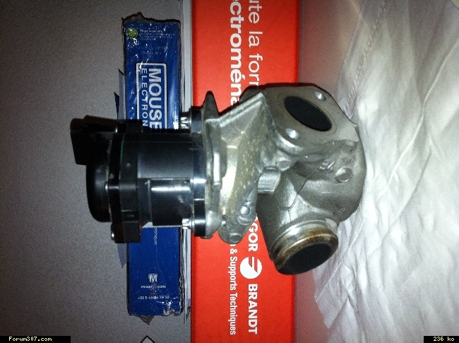

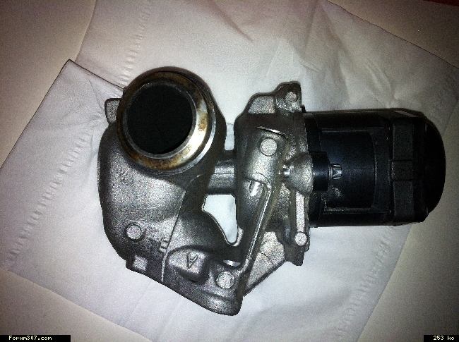

bonjour, moi j'ai ce moteur http://www.forum-auto.com/uploads/200503/biquet12_1109714404_mot.jpg
et je voudrai simplement savoir si cete vanne egr correspond a ce moteur.
Tomb Raider Fan (et la 307 bien sur)
Marco26
Inscrit le: 09 Jan 2011
Messages : 2402
MessagePosté le: Sam 04 Fév 12 à 19:09    Sujet du message: Répondre en citant
Je dirais que oui ! nous sommes bien en présence de la fabuleuse vanne EGR du moteur DV6.

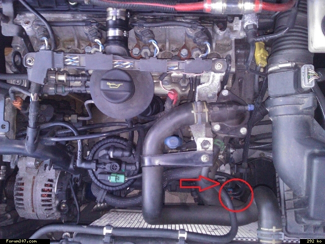

bonjour a tous j'ai fait la manip suivante en bouchant avec une vis
la voiture marche mieu depuis que j'ai fait la modif
par contre une fois arriver il y avait un bruit de pompe qui tourne dans le vide ou un bruit de compresseur qui se charge.
J'ai dabord débrancher la batterie çà fesai toujours le bruit Shocked
j'ia jouer un peu avec le petit tuyau avec ma vis çà fesai moin j'ai fini par carrément l'enlever et çà c'est arrêter.
j'ai aussi mit deux rilsan dessus pour bien le maintenir car çà bougeait un peu çà viendrai t'il de çà trop serrer ?
pour infos j'ai une 2.0l hdi en 110ch aucun code d'erreur sur l'odb.
je vous remercie pour vos futur réponses

j'ai fini par débrancher la fiche qui relit l’électrovanne je vais voir ce que çà va donner
mais çà me parait pas super super
vu que j'ai 3 électrovannes qui est relier a la première de l'egr
