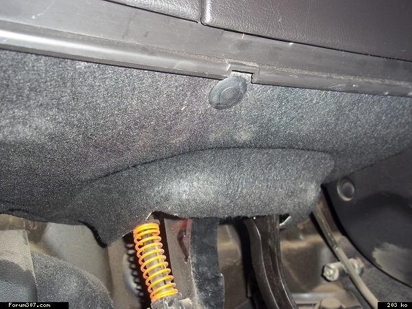

1) commencer par enlever la housse au dessus des pédales par ses 3 clips (voir photo)

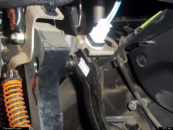

voila le capteur:

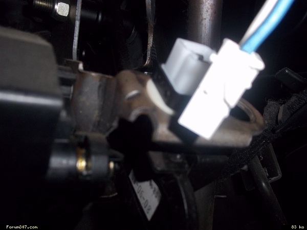

2) débrancher le en tirant dessus
pour enlever le capteur tirer dessus pour celui comme le mien sinon 1/4 de tour pour les autres...

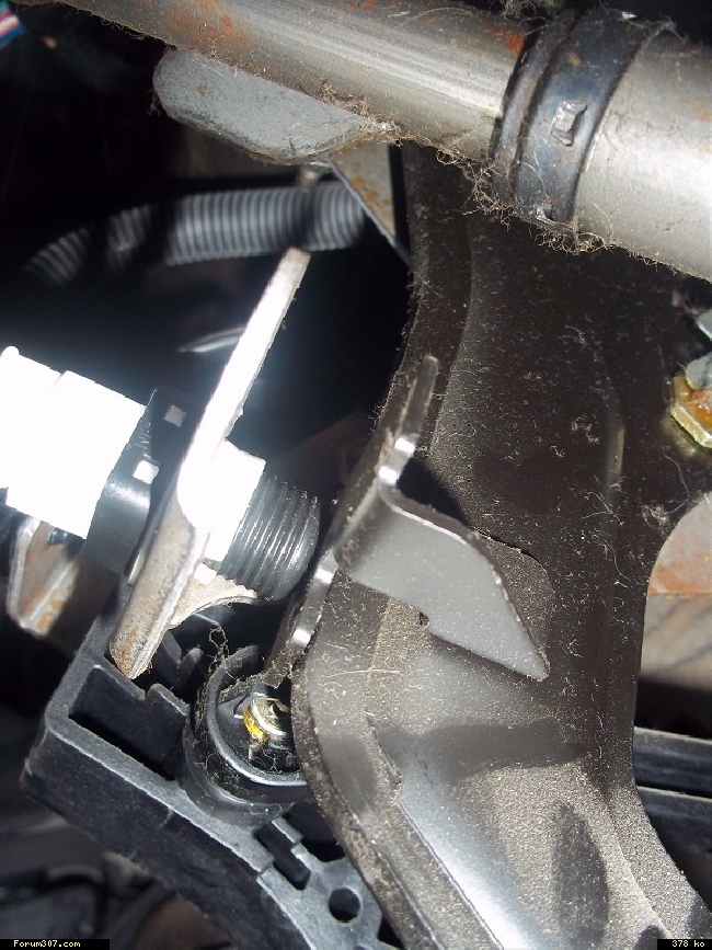

3)rebrancher le nouveau verifier qu'il est appuye sur la pedale comme ceci:

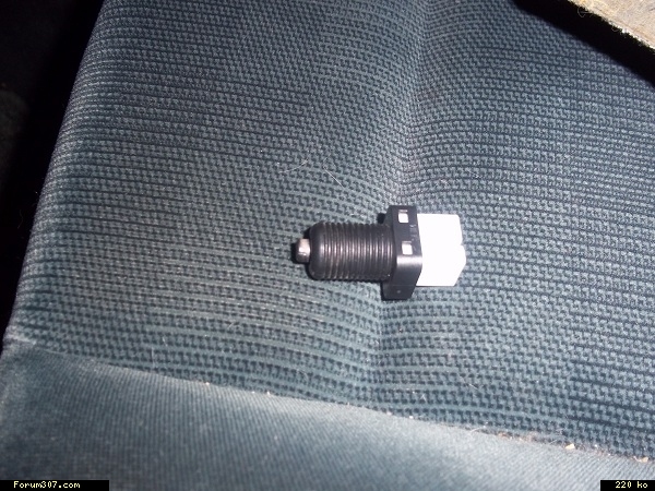

maintenant vous avez denouveau des feux stop!!!! Cool
