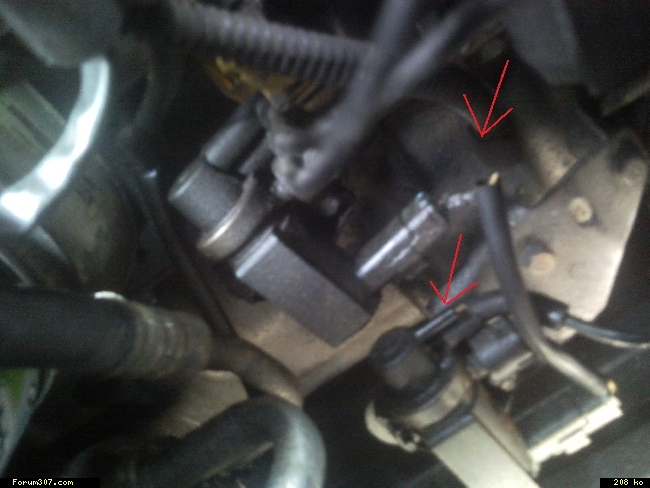

muro57
Inscrit le: 20 Juin 2012
Messages : 72
MessagePosté le: Jeu 21 Juin 12 à 16:49    Sujet du message: Répondre en citant
bonjour à tous, suite à un défaut " anomalie antipollution " avec voiture bridé à 3000 tr/min sur ma 307 2l hdi de 08/2003 et aprés mes recherches sur le net j' essais d' éliminer les cause possibles. bien sur sans diag ça va être difficile mais j'ai deja effectuer le test en debranchant debimetre ...idem. je souhaitai controlé voir nettoyer l' électrovanne du turbo, mais je ne savais pas ou est-ce qu'il était citué jusqua ce que je tombe sur ce sujet . je n'ai pu me coucher sur la voiture car il pleut ici et j'ai pri une photo par dessus , pouvez vous me confirmer que l' ev du dessou ( sous le filtre a huile ) est bien l' ev du turbo , il est bien déguelasse pas mal d'huile dessus ?
et le 2 ème question c'est que je n'ai pas de durite de branché sur la partie du dessus ? est-ce normale ? ça pourrait être la cause de mon problème ? merci de votre aide, j'ai aussi l' impression que des fils sont coupé sur le connecteur du dessu mais ça il faut que je me couhe pour voir car d'en haut c'est pas évident merci à tous
307 2l hdi 08/2003 160000 km, défapé , doseur d'air chaud schunté, conso 6.4 en roulant mixte pépère

MessagePosté le: Jeu 21 Juin 12 à 21:34    Sujet du message: Répondre en citant
pas normal du tout qu'il te manque une durit, pour le fil oui il a bien l'air coupé et ça peut etre la cause de ton anomalie par contre

MessagePosté le: Jeu 21 Juin 12 à 21:40    Sujet du message: Répondre en citant
slt mecano.s , c'est bien l' ev du turbo ? saurait tu ou doit aller la durite qui devrait etre à cet endroit ?

MessagePosté le: Jeu 21 Juin 12 à 21:49    Sujet du message: Répondre en citant
je vois pas bien a quel endroit est prise la photo enfait

MessagePosté le: Jeu 21 Juin 12 à 22:35    Sujet du message: Répondre en citant
je l'ai prise par en passant le bras devant le radiateur . les ev se trouve devant le moteur, sous le filtre à huile , sous le cul du démarreur :s jsai pas si jsui plus clair

MessagePosté le: Jeu 21 Juin 12 à 22:43    Sujet du message: Répondre en citant
celle du turbo de toute façon, c'est la plus basse, elle est devant le carter d'huile

MessagePosté le: Ven 22 Juin 12 à 00:07    Sujet du message: Répondre en citant
c'est bien de celle la, et la durite qui est censé aller dans la partie du dessus elle devrait aller ou ?

MessagePosté le: Ven 22 Juin 12 à 17:52    Sujet du message: Répondre en citant
bonjour, aujourdh'ui je me suis rendu chez un garage qui à la valise. il y avait 4 défaut, capteur arbre a camme ou un truc dans le genre, debimètre court circuit à la masse( je l'ai débranché l'otre jour pour faire un essais peut etre du à ça ?), fap trés encrasser, et un autre don je ne me souviens pas. il a tout effacer le defaut était toujour la. il a remis la valise , il n'y avait plus aucun défaut malgré le voyant alumé, alors il ma mis a zéro le fap et le niveau de cerine. idem toujour défaut. puis je lui est parlé de la vanne du turbo celle en photo. il a toucher vite fais il n'avais pas la temps et il m'a dit que ce n' était pas normale qu'il n'y a pas de durite. j'ai dit ok je repasserai et la quand j'ai démaré la voiture plus de défaut !!!!! j'ai de suite pris l' autoroute pour decrasser la voiture et au bout de 20 minute de nouveau le défaut anomalie antipollution . je sais pas si c'est un hazard mais bon je me demande si l' ev n'est pas en cause.
et il y a un truc bizar dans ma voiture depuis que je l'ai en faite, la voiture na pas de pêche comme si le turbo était à retardement en monté je suis tourjour obligé de rétrograder ( depuis que j'ai la voiture) maitenant je fais le lien a tord ou à raison je ne sais pas .
donc je me suis mis sous la voiture et la en effet j'avai bien une durite de débranché sur l'ev du turbo. par contre l' ev était trés crade plein d' huile sur la fiche et tout, j'ai démonté l' ev j'ai nétoyyer au mieux j'ai même démonté la tête , dedans il y a une membranne étanche, il y avait de l'huile la aussi j'ai tout néttoyé par contre sur la partie de prise d'air il y a un mini filtre il est complètement trempé d'huile je n'ai pas réussit à la démonté . j'ai tout remonté mais idem voiture tjr en defaut " anomalie antipollution " . si ça venait de ça le défaut disparaitrait aussi non ? où il faut obligatoirement effacer les defauts en soft ?
