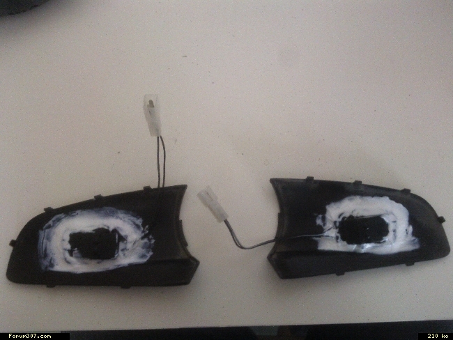

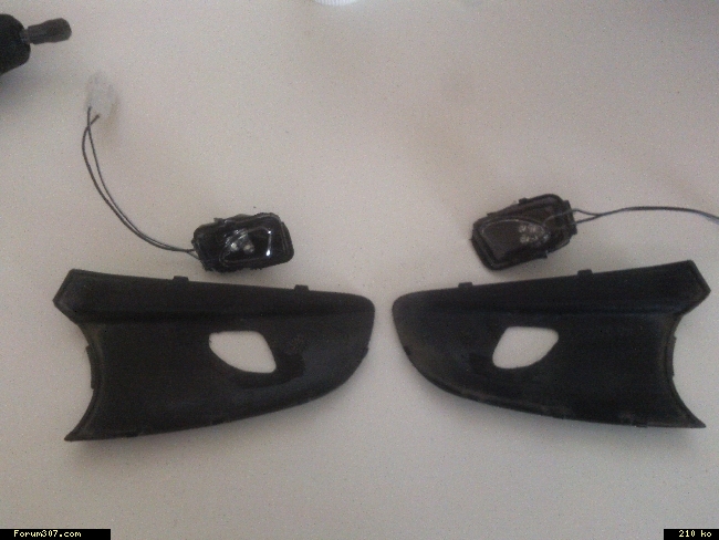

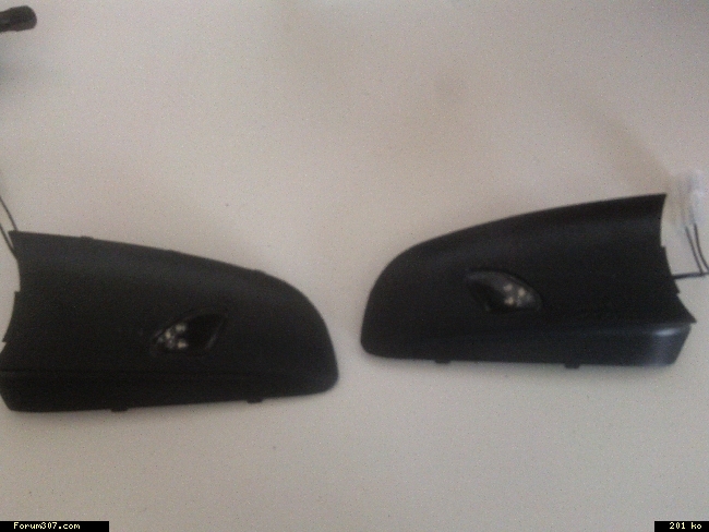

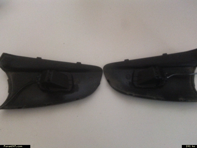

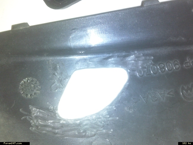

Petites photos de mon avancée, j'ai fini un coté et l'autre est presque fait il ne reste qu' a faire le trou dans l'armature du rétro, j'ai pas encore vu de nuit ça va bientot etre l'heure Laughing ,
Voila la suite et fin demain

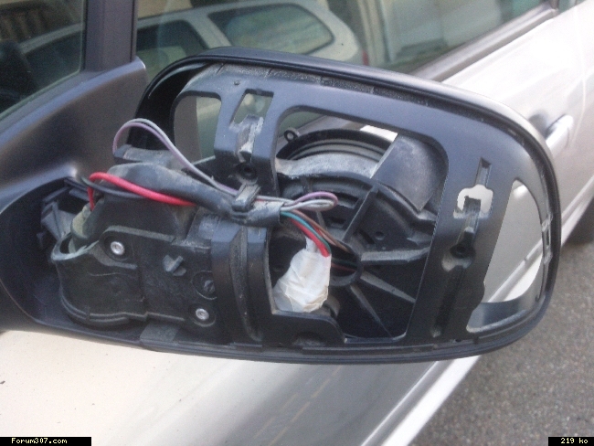

Juste une petite précision pour ceux qui ferait la même erreur que moi, je me suis amusé d'un coté a vouloir passer deux fils masse et +, alors petit conseil ou rappel pour certain, ne passez que le + jusqu'au plafonnier et la masse mettez la sur la portière Wink
C'est écrit plus haut mais c'est bien de le rappeler.
Sinon quelqu'un a prit des photos de la place qu'il y a pour passer les fils?
Le connecteur vous l'avez enlever ou laisser?

le connecteur reste il est sur une de mes photos sous le scotch

Si tu as les rétro dégivrant, y'a un masse à 4 cm de l'éclairage! Laughing
Perso, moi j'enlève le connecteur et je fais une belle petite soudure avec gaine thermo-rétractable.

Désoler mais j'avais pas tout ça, et j'avais trop envi de voir le résultat, j'ai la malchance de ne pas etre tres patient ^^

Beh oui sa va c'est propre quand même. Tant que sa fonctionne et que sa te plait comme sa c'est ce qu'il faut.

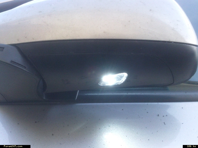

C'est bon je viens de finir, il ne me reste plus qu'a faire le branchement au niveau du plafonnier, mais j'attends de recevoir celui de 308 avant!

En parlant de branchement, quel fil correspond au + et quel fil correspond au -?
L'un est noir, autre est noir avec un liseré blanc.

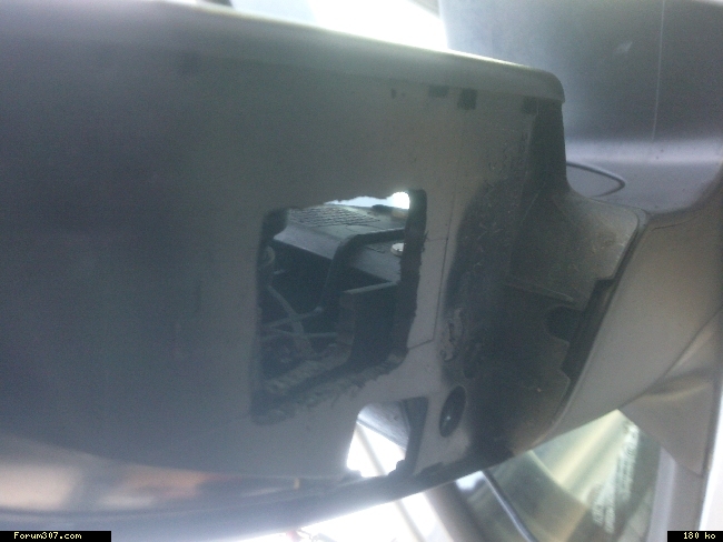

Sinon, pour ma part la seconde coque est découpée.
Première couche de peinture en séchage.
Coté passager, la base du rétro, le moteur de réglage et le miroir sont remontés; reste plus qu'a brancher la masse sur le système de dégivrage, tirer le câble de la phase vers l’intérieur et je pourrais remonter la coque. Hiiiiii :)
Sa à part test. Laughing
Mais je pari plus sur liseré blanc en plus.
spyde
Inscrit le: 27 Avr 2010
Messages : 459
Localisation : Auxerre
MessagePosté le: Dim 27 Nov 11 à 18:15    Sujet du message: Répondre en citant
le + ses celui noir et blanc et lautre ses le - Wink

Edit: Bon, rétro remontés (sauf les coques), les masses branchées; reste plus qu'a tirer les fils de phase.
