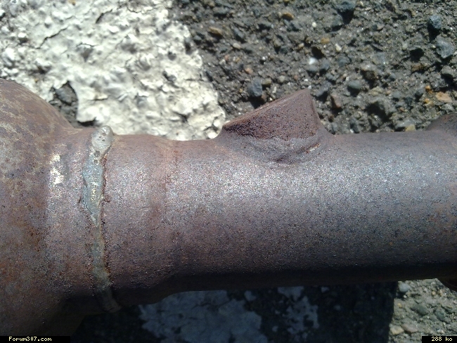

Bonjour a tous voilà j'ai besoin d'aide je viens de passer deux heures sous ma voiture pour remplacer mon catalyseur mais rien j'arrive pas et j'ai l'impression que ça vient du nouveau catalyseur...
Après réception du nouveau j'ai remarqué une sacré différence d'épaisseur mais de prix aussi donc je me suis dit pas grave tant que ça ce monte mais voila rien a faire. C'est pas la première fois que je démonte mon catalyseur j'ai remplacé mon collecteur l'année dernière et pas de soucis au remontage alors que la quand je sert le collier entre le cata et l'inter ça me fait coller le silencieux de l'inter sous la voiture et ça vibre a mort et rien a faire pour l'empêcher de monter après si je le force a descendre c'est au niveau du collecteur que ça fuit Evil or Very Mad
Quelqu'un a t'il un conseil a me donner? C'est possible que cette merde de cata discount soit tordu?
Peugeot il me semble plus de 600 euros , oscaro 544 euros et celui la 270 euros livré sur catalyseurusine d'ou ce choix mais la je sais plus quoi faire Crying or Very sad
Uploaded with ImageShack.us

Niveau tubulure ca a pas l'air d'etre les meme angles donc ca risque d'etre galère pour tout aligner Confused

renvoi le ou tu la acheter et explique leur que c'est different du tient et que ta pourtant commander un catalyseur du bon modele pour ta voiture
montre leur la photo par la meme occasion Clin d'oeil ;)

J'ai étudié un peu cette daube avant de le renvoyer mais je pense que si tu tords un peu le tube a cette endroit vers le bas pas grand chose environ 30 mm et il devrait ce monter ça coute rien d'essayer.
Je tiendrais au courent si je me fait remboursé ou pas au cas ou d'autres personne viendrait a être dans mon cas Wink

salut extrema dis moi juste une précision sur le cata que tu a acheter
au niveau de la sonde apres la cata la fixation est elle de travers comme sur le mien?
Sur la photo on voit que oui mais c'est étrange sur mon cata d'origine elle était droite. Apparemment cela n'empêche pas le montage.

Elle a l'air de travers comme sur cata d'origine impeccable!
Merci beaucoup pour l agrandissement de la photo!
