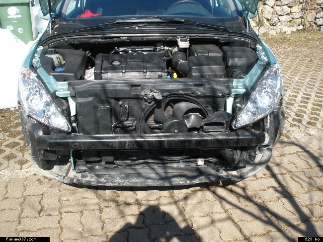

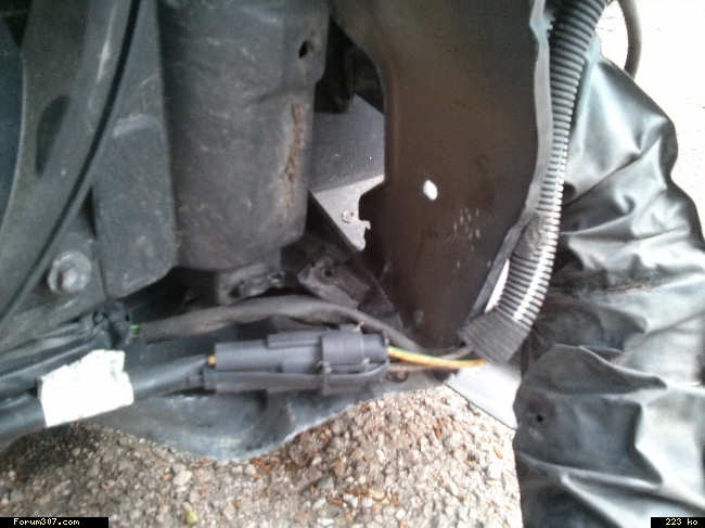

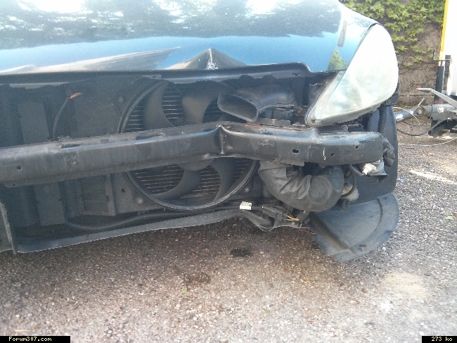

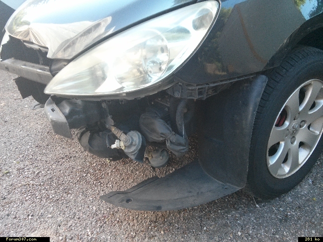

Depose-Repose pare-chocs avant T5

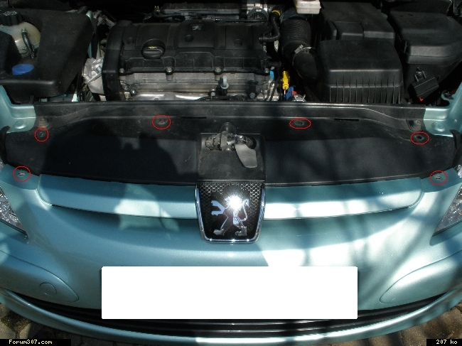

1.Ouvrir le capot
2.Enlever le visses(torx) et les ''visses'' en plastique qui sont sur le haut du pare-choc(entourées en rouge)
3.Retirer les visses (une de chaque côté) qui sont dans le pare-boue

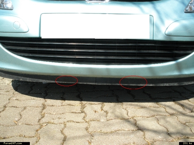

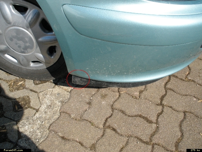

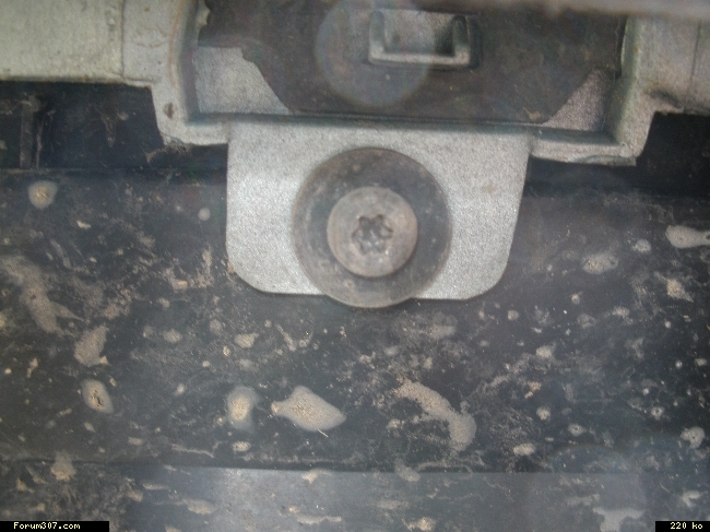

4.Retirer les visses torx sous le pare-choc
puis les ''visses'' en plastique à chaques éxtremités sous le pare-choc
MAJ:_/!\_ Elles sont assez dur à enlever n'hésiter pas à forcer!
Si jamais ça tien très bien sans (J'ai pas réussi à les remettres Monsieur VERT ... )

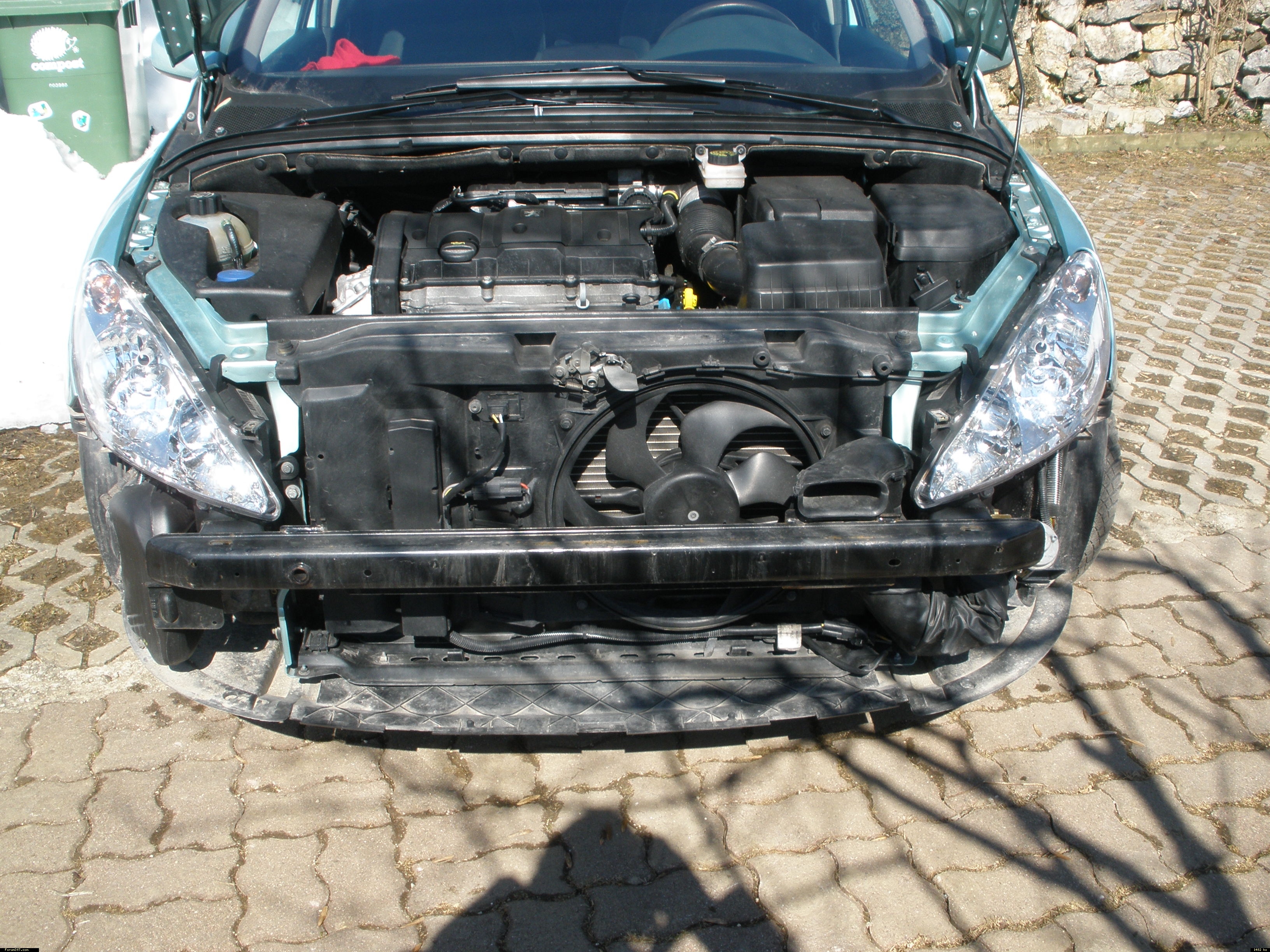

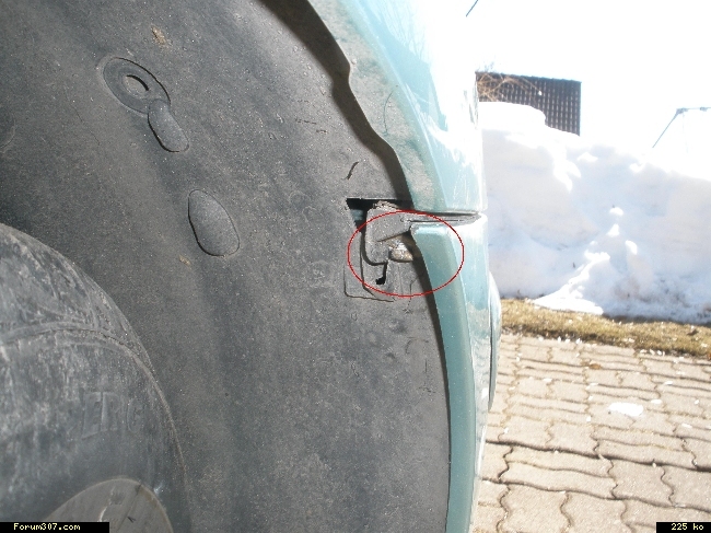

5. Mode bourrin activé tirer un coup sec à chaque extrémités ,de chaque côté du pare-choc (ce n'est pas la bonne photo j'ai oublié d'en faire une Embarassé.. )
puis tirer le pare-choc contre vous en le tenant par les grilles et vous obtener ça:
Procéder dans le sens inverse pour la repose
Bonne journée Wink

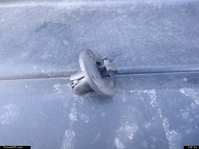

Je recherche une photo de la visse en plastique sous le pare boue pour complèter le topic, merci
(Je peux pas, j'ai plus de 3O7 Monsieur VERT ... )

cette vis elle est en plastique un peu comme sur le haut du pare choc
merci pour cette futur photo
EDIT: voila une photo, il me faudrait une photo de quand elle est en place pour montrer ou elle se trouve

Mais 2 précisions s'imposent pour les futurs bricoleurs sur ce PC...
1) le nombre de clips peut varier sous la voiture : j'en avais 4 et pas 2 (307 2.0 16V mars 2002)
2) ATTENTION A LA PARTIE "BARBARE" SUR LES COTES !!!
En effet, chaque bord est enquillé de manière très classique. Désolé, je n'avais pas l'APN avec moi. Il y a 2 encoches qui viennent se bloquer dans l'aile comme les décos des aérateurs par exemple.
J'ai tiré et vlan : j'ai pété 3 encoches sur 4 !
Age de la voiture, soleil, froid... les plastiques devaient être secs !
Je conseille donc de faire à chaud et de bombarder la fente de WD40 ou d'huile en spray comme pour les vélos avant de tirer ! Cela aidera les encoches à franchir les accroches !
J'ai du nettoyer à l'acétone, recoller les encoches à la superglue et bourrer la fente de colle (Black colle) avant de réintroduire ces 2 bords. Au prochain démontage, je vais devoir passer par les vis situées sous les protections de pare-choc.
Avis aux amateurs donc...
Les phares d'origine avaient 1 et 3 fixations sur 4 de mortes !!!
Maintenant c'est plus joli... surtout avec ces 4 anneaux lumineux à la place des veilleuses de base. Et cela reste sobre.
Pour finir, je me permets de donner ma méthode pour le démontage... j'ai un peu changé l'ordre pour me faciliter la tâche.
1) Enlever les clips et les vis sous le pare-choc
2) Enlever les 2 vis/boulons au niveau des roues
3) Enlever les 5 clips plastique sur la calandre
4) Extraire les 2 bords
Le pare-choc ne tient plus alors que par 2 vis au niveau de la calandre.
5) Enlever ces 2 dernières vis.
Le pare-choc vient doucement dans vos bras. Et il n'a pas tendance à pencher vers l'avant ou vers le bord quand il ne tient plus que par les vis du dessous ou les fixations des côtés.
Ou alors il faut être 2 par sécurité. Etant seul, ma technique ne m'a demandé que 20 minutes.
Remontage : 30 minutes à cause de la colle.
Bref, en 1h, c'est plié !
Bye... Super content :D Super content :D Super content :D

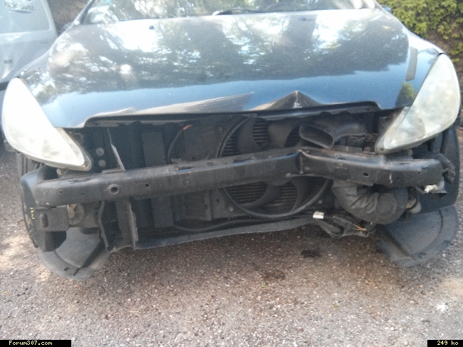

bonjour
je rebondis sur ce tuto car je m'apprete a remplacer mon PC, enfin a le remonter puis que apres un choc contre un panneau, celui ci etait quasiment a terre..
j'espere que seuls les clips ont casse.. je ne sais pas comment on le refixe dans les garde boue..
sinon sur cette photo du tuto:
http://www.forum307.com/upload/images/peugeot307/pwss6gj.jpg
il y a une prise d'air a droite du ventilo, celle ci a recule sous le choc et frotte contre le ventilo, pouvez vous me dire comment est elle fixee et si il est peut etre possible de la redresser apres avoir remplacer la traverse devant qui la plie?
sinon le ventilo est voile je vais donc le changer en meme temps

Salut Hiiiiii :)
Pas top claire ta demande pour le garde-boue...
On ne sait pas si tu parles des fixations avec les pare-boue des passages de roues ou des fixations latérales où il faut clipser le pare-choc...
Donc ???
Sinon, j'ai eu un problème moi aussi avec les prises d'air sur différentes voitures dont ma 307... Je ne me suis jamais fait chier... Un coup de Mac Gyver avec des colliers plastiques serre-câbles et le tour est joué. Généralement, ça tient mieux que le système original !
J'ai fixé ma prise d'air sur la 307 quand j'ai changé mes phares et depuis RAS ! No stress donc je pense.
Si jamais pour la fixation sur l'aile tout est cassé comme ça l'était pour moi... j'avais acheté des fixations neuves chez Peugeot pour finalement pas les mettre et me débrouiller avec de la Black Colle. Au cas où, je peux les vendre moitié prix... si je retrouve la facture lol !!! Car elles ne me serviront jamais...
Une photo de la zone qui pose problème sur le côté serait la bienvenue pour ma part...
Bon courage Hiiiiii :)

oui desole pour mon explication pas tres claire..
j'ai fais les photos: je ne sais pas encore justement si je vais avoir des problemes..je verrai ca quand j'aurai trouve mon pare choc et que j'essaierai de le monter

Salut...
Eh beh... elle a brouté sévèrement un derrière !!! La cochonne Hiiiiii :)
Confirmation, je ne vois pas de soucis particuliers pour fixer la prise d'air. Au contraire ! L'accès est parfait avant de remettre le pare-choc. De quoi trouver des points d'accroche pour qu'elle ne bouge plus jamais. Ma prise d'air était totalement décrochée et l'air arrivait direct dans la boîte !
Fixer le pare-choc sur les côtés est très simple car il a des encoches qui viennent se fixer dans les parties plastiques juste sous l'avant de l'aile comme sur la photo en vue de gauche.
Perso comme j'avais peur de péter ces morceaux, j'en avais rachetées avant le démontage au cas où. Mais la sécheresse de mon pare-choc avait fait que c'était les encoches du pare-choc qui avaient pété !
D'où mon collage à la Black Colle. Tout tient parfaitement depuis plus de 2 ans ! Et les pattes achetées sont toujours dans leur sachet Hiiiiii :)
Mais... la barre est sérieusement tordue... les longerons n'ont pas bougé ???

De plus, vu la situation et l'âge de la voiture... si tu as un canister qui claque (c'est mon cas mais pas sûr qu'il y en ait un sur les diesels), il est dans l'aile droite donc bien accessible... Après, c'est trop chiant à changer et j'ai la flemme de tout redémonter, qui plus est en faisant sauter la colle qui est méga puissante !!!

merci pour vos conseils..
pour les longerons...euh..aucune idee comment je peux voir cela?
en fait elle a tape un panneau d'ou la barre pliee (on voit bien la marque du panneau sur la barre et le capot moteur)
ensuite a prioiri la traverse a bien joue son role puisque le ventilo n'a pas ete touche, la barre s'est arretee juste avant...

Pour plier cette traverse, il faut quand même y aller lol !!!
Pour les longerons c'est pas simple surtout si le choc est aussi localisé...
Je pense que seul un garagiste peut mesurer tout ça correctement. J'ai bien une doc avec toutes les cotes mais c'est imbuvable !
La seule fois où j'ai pu voir directement une déformation... et encore grâce au garagiste, c'est suite à un de mes 2 accidents (en 23 ans de permis ouf !!!) avec une Alfa 146. Un débile a fauté (100% pour lui malgré que je lui sois rentré dans le cul... eh oui ça arrive). Je pensais que seul mon PC et le radiateur étaient morts. Bilan 45 000 francs de réparation car un longeron avait bougé = passage au marbre, etc... ! Le garagiste m'a montré des petites "fissures" sur un bout du longeron dues à la petite torsion ! C'est chaud !
Donc à moins d'un méga choc... visuellement c'est mort pour voir !!! Mais ça peut engendrer un défaut au freinage par exemple style défaut de parallélisme donc usure irrégulière du pneu... c'est vicieux.
Voila... c'est juste mon expérience ! Pas parole divine !!! Clin d'oeil ;)

davjcb
Inscrit le: 09 Jan 2010
Messages : 168
Localisation : Nancy
MessagePosté le: Mar 11 Juin 13 à 15:09    Sujet du message: Répondre en citant
de retour apres demontage de la traverse:
voici quelques photos
sur le cote la ou se fixe la traverse inferieur, l'armature qui descend perpendiculairement est pliee, pour remonter la nouvelle traverse puis je redresser cette armature sans souci?( Flèche rouge)
de plus la prise d'aire qui va vers le radiateur(fleche jaune) , la patte qui permet de la fixer sur la traverse superieur est cassee, est ce que cette prise d'aire s'achete au detail chez peugeot? si oui nom et / ou reference?
