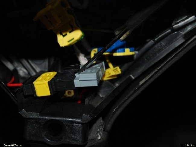

Jai deconnecter les 2 connecteurs d'airbags un de couleur bleu lautre de couleur verte mais parcontre jai pas reussi a deconnecter le 3eme le gris connecter au noir!!!apres je suis pas tres calé avec les controle a lohmetre je sais jamais trop ou et comment controler!!on a fais sa cette apres midi avec mon pere et apprement il ny a pas de courant la dedans meme en rebranchant la batterie rien ne se passait!!!!
Jai apler un ami qui travaille chez citroen il ma affirmer que cela viendrait a tout les coup du Com2000 mais jaimerai etre sur avant dinvestir sachant que ce n'est pas donner...
Je poste une foto est ce que c bien ce connecteur qui controle l'avertisseur??

regarde le message de Benzi il n'est pas relié au com2000 au pire imprime les photos de Benzi est donne les au gars de citroen Clin d'oeil ;)

en fait il est relié au com2000 via la prise grise mais c'est pas le comm2000 qui actionne le klaxon mais le boitier moteur!!

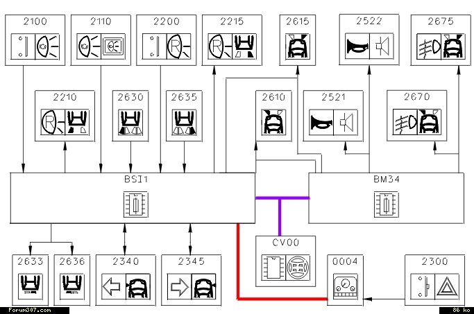

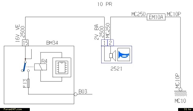

il y a le relais R4 mais comme tu dis que le klaxon fonctionne, le relais fonctionne ça va de soi!
en fait l'info part du volant, entre dans le com2000 puis elle est multiplexé pour etre envoyer vers le boitier moteur (relais R4)!!
toit ton probleme ce situe au niveau de ce que je t'ai mis en rouge!
Donc soit probleme de contact au niveau du volant (c'est pour cela que je t'avais dit de mettre un fils entre le contact mobile et le fixe), soit probleme de masse (connu sur les 307), soit le com2000 (assez bizarre car généralement tu as d'autre défaut avec), soit probleme communication réseau multiplexé (Can ou Van!! mais ca m'etonnerai mais possible)
a+
