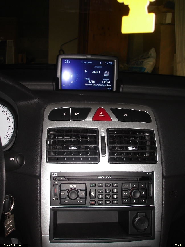

As-tu vérifié si l'ampli intégré au RT5 est bien activé?

bonjour,
La variable concernant l'ampli est à 1 (vu avec MiraScript)

Exact c'est ce que je viens de faire et la ça marche avec la variable à 0.

Car cette variable est a activer uniquement si il y a le système audio JBL qui comporte un ampli autonome.
