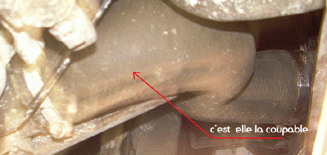

Voila je viens de trouve la panne
le raccord d'air arriver echangeur qui a un trou gros comme mon pouce.
Merci a toi

une photo peut etre ?

Je viens de faire une reparation en attendant la piece, j ai coupe la durite de 5 cm et remonte

t'aurais pu la prendre avec moin de zoom car ont peut pas voire ou c'est

durite du bas je crois intercooler

Je te ferai une photo quand j'aurrai mis ma nouvelle piece !!!
Car la il faut que je mette encore la voiture sur calle si tu veux une belle photo !!!!
