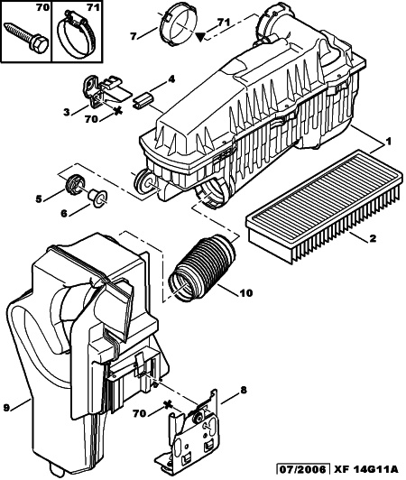

J'ai besoin de vous, j'ai chercher en vain sur le forum ou se trouvait le filtre à air sur un moteur 1.6 16V.
J'ai une SW 1.6 de 2006 et impossible de trouver ce filtre.
Merci de votre aide
Seb

MessagePosté le: Dim 01 Aoû 10 à 11:15    Sujet du message: Merci Répondre en citant
Merci pour ce schema, j'avais bien vu cette boite à air, mais même une fois enlevé impossible de l'ouvrir pour changer le filtre, j'ai l'impression qu'elle est collé.il y a t il une astuce
Sébastien
MessagePosté le: Dim 01 Aoû 10 à 14:30    Sujet du message: Répondre en citant
pense à dévissé la ou il y'a la flèche rouge ensuite souleve le capot de la boite a air

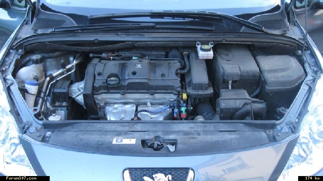

bonjour,
je suis assez étonné de la photo sur le moteur de la 1.6 16v. En effet quand je regarde le mien (307 1.6 16v executive pack de 2007 ), j'ai pas du tout le même moteur ????? Confused ( au passage c'est quoi le format d'image qu'il accepte le modérateur du site ? Car jpeg ce n'est pas son truc donc pas de photo : "format incorrect, veuillez recommener ... grrrr !!!)
quelqu'un pourrait m'expliquer ????
merci d'avance !!! Wink

MessagePosté le: Mar 06 Sep 11 à 17:16    Sujet du message: moteur 1.6 16v ???? Répondre en citant
voilà voilà pour la photo et merci pour les infos !!!!
mais on voit bien une différence au niveau du filtre à air .....
je rappelle elle est de 2007....

MessagePosté le: Mar 06 Sep 11 à 18:00    Sujet du message: cha marche !!!!! Répondre en citant
[img] [/img]
donc sur ce 1.6 16v de 2007 ce n'est pas la même disposition pour le filtre .
première question est ce un 1.6 16v ?
deuxième question : comment je fais pour le changer ce satané filtre à air ...
car pour moi il est partie arrière du moteur et les vis ne sont pas faciles d'accès ...
HELP !!!!!
Question
doc
Inscrit le: 29 Jan 2010
Messages : 640
Localisation : martinique
MessagePosté le: Mar 06 Sep 11 à 18:25    Sujet du message: Répondre en citant
salut ,il s'agit bien d'un 1.6 16v, j'ai le meme moteur Super content :D
il me semble que pour enlever le filtre a air,le plus simple est d'enlever la boite a air car il y a une ou 2 vis derriere le couvercle qui est tres difficile a enlever.
je ne me rapelle plus exactement comment j'avais fais ,vus que cela fait presque 2 ans que je l'ai viré par une boite a air BMC ,plus facile a néttoyer,mais t'inquiete ce n'est pas tres compliqué a enlever.
