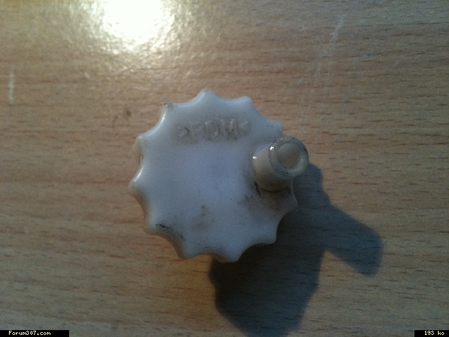

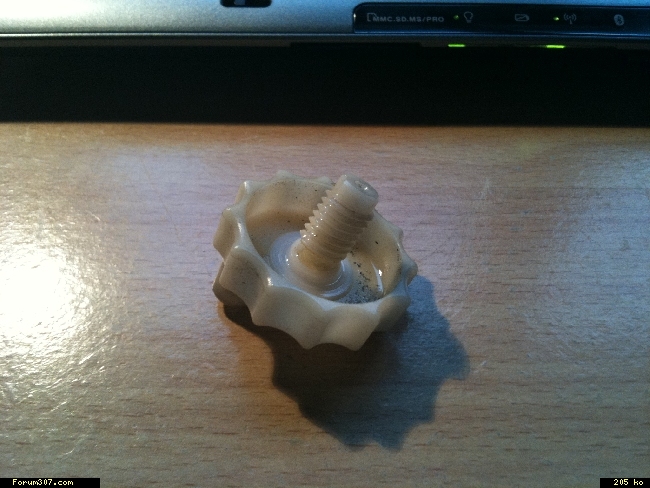

Aujourd'hui je me suis rendu compte que je perdait un peu de gasoil en route (génial Mad , comme si ça ne coutait pas assez cher !)
Donc j'ai jeté un coup d’œil et je suis tombé sur cette petite vis cassée qui laissait se répandre mon carburant.
Savez vous comment cela s'appelle ? Et si vous avez un lien internet vers un site où je pourrais m'en procurer un s'il vous plait ?
Cordialement, Thomas
Messages : 17024
MessagePosté le: Mar 23 Aoû 11 à 19:21    Sujet du message: Répondre en citant
son nom vis de purge
à demander chez pigeot

Merci pour l'information Zamaz, puis je la remplacer par une simple vis en attendant d'aller chez Peugeot ?
Messages : 17024
MessagePosté le: Mar 23 Aoû 11 à 19:31    Sujet du message: Répondre en citant
si tu trouves le même filetage que l'original ?

La vis permet d'évacuer le trop plein d'eau que le filtre retient du gasoil, elle n'a pas d'utilité hormis cela. En 4 ans que j'ai la voiture je n'ai jamais purgé le filtre moi même (possible que Peugeot l'ait fait aux révisions).
Cela m'amène à: la vis ne se vend pas seule, elle vient avec le filtre. Hormis un garagiste sympa qui t'en prendra une sur un filtre qu'il vient de changer...

ref vis de purge 1917 21 FILTRE GAS OIL MAHLE
pour 2.0 L hdi 110ch
0000191721 VIS DE PURGE 3,95 EUR TTC

Merci beaucoup Zamaz, tu as trouvé cette information sur un site marchand ? Puis je la trouver sur internet ?
Messages : 17024
MessagePosté le: Mar 23 Aoû 11 à 19:56    Sujet du message: Répondre en citant
sur service box peugeot
je ne sais pas si on peut en trouver ailleurs que chez peugeot?

J'ai essayé Service Box Peugeot mais je n'ai pas réussi à l'utiliser.. Merci beaucoup !
Je vais aller chez un agent Peugeot demain commander cette pièce (si je ne la trouve pas sur internet ce soir)

J'ai trouvé ceci : http://www.citroen-auch.com/achat/produit_details_pr.php?id=13631
Qu'en pensez vous ?
Messages : 17024
MessagePosté le: Mar 23 Aoû 11 à 20:05    Sujet du message: Répondre en citant
c'est la même ref donc c'est bon,mais il te faut le joint aussi!
Messages : 17024
MessagePosté le: Mar 23 Aoû 11 à 20:11    Sujet du message: Répondre en citant
ref du joint 1918 18
