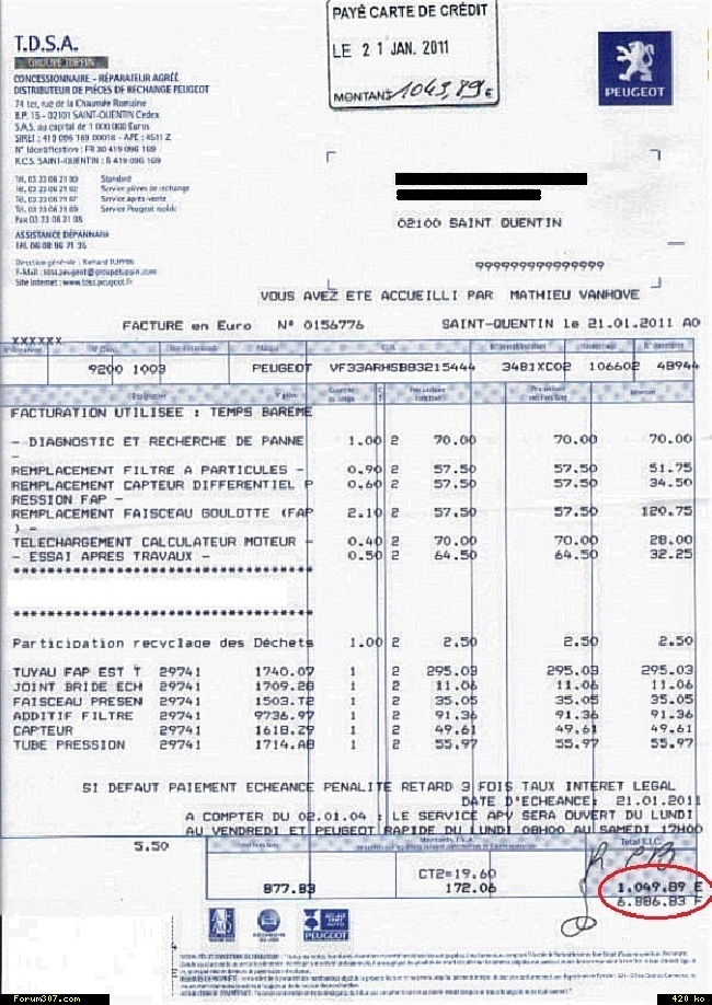

Re tous le monde Super content :D
J'ai pu lire plus au des problèmes que j'ai rencontré ben se mois-ci lol.
Sa va peu être intéressé certain ou donner des indices j'espères .
Petit récapitulatif des problèmes que j'ai eu:
Voyant tableau de bord + anomalie anti-pollution ODB avec perte de puissance mais c'est problèmes été aléatoire et pas forcément simultané je pouvais avoir les 2 voyants sans perte de puissance ou aucun problème et tout qui se déclenche voiture a chaud ou a forte accélération.
Se qui été bizarre c'est que c’est problèmes pouvais duré 2, 3, 4 jours et après plus rien pendant une semaine avant que sa revienne.
Egalement remarquer niveau d'huile trop élever (me demander pas pourquoi mais sa a un rapport avec le fap Shocked ) surconsommation gasoil
Résultat FAP colmater, capteur a changer (j'ai pas eu de chance également eu un faisceau) remplissage lecerine, repro calculateur et refaire tout les niveau.
je vous laisse le soin d'examiné ma facture peu être cela aidera

c'est une note salé Shocked

elle a pas un probleme ta facture ?
je vient de calculer et je tombe sur 877.83euros
bah dit donc sa surprend si les prix indiqué sont hors taxe
il pourrais mettre des prix TTC ce serait moin trompeur pour le client
fred02840
Inscrit le: 24 Oct 2009
Messages : 8
MessagePosté le: Mer 27 Juil 11 à 16:05    Sujet du message: Répondre en citant
877,83 + 172,06 (TVA) = 1049,89 €. Le compte est bon, malheureusement…

Non, c'est le prix Cool ! Il suffit de le savoir Shocked !
