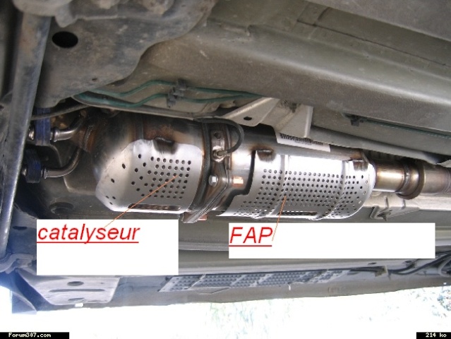

est ce que vous pouvais me dire ce qui est le catalyseur et ou ce trouve t il

120 000 kms pour un cataliseur??? Le miens est un costaut alors lol il a 140 000 kms xD
Messages : 16973
MessagePosté le: Mar 12 Juil 11 à 10:27    Sujet du message: Répondre en citant
FAP

franchement je savait meme pas que c'etait le catalyseur juste a coté du FAP
j'ai cru que c'etait derriere le moteur vers la sortir des gaz

c'est pas grave Asp2p
catalyseur ou pré-fap
