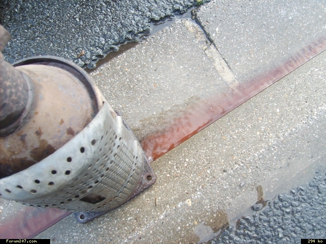

J'ai décidé de faire un tuto pour le nettoyage du fap sur ma titine.
Encore merci à Larry pour son aide et à ses vapeurs persistantes qui nous ont quelques peu perturbées Confused

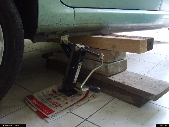

Tout d'abord, on commence par lever la voiture :
On desserre les 2 colliers à l'avant et à l'arrière du FAP,

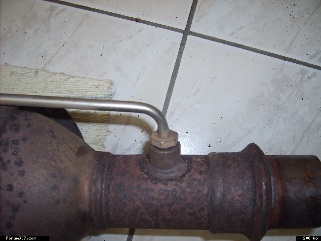

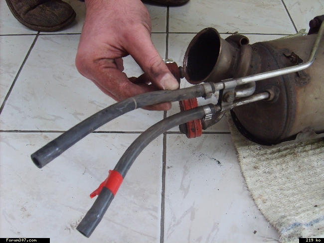

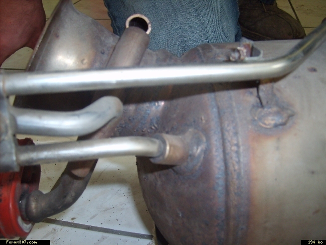

On enlève les 2 durites de pression situées à l'avant du fap, elles s'emboitent sur un bout de plastique vert auquel est raccordé une durite plus fine qui part sous la voiture jusqu'au capteur de pression.
On place un scotch sur l'une d'entre elle pour ne pas se tromper de sens en remontant.

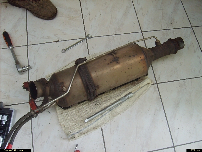

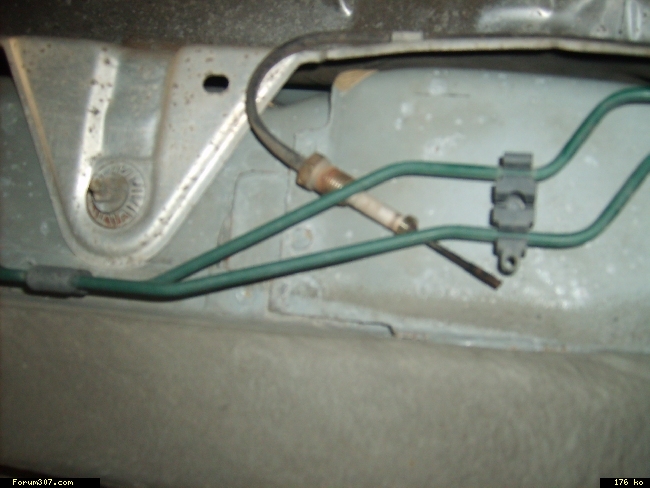

On enlève le capteur de température situé au milieu du fap et on le coince sous la voiture.

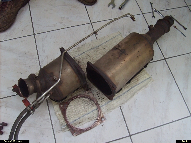

Ensuite on enlève d'abord l'arrière du fap (il rentre de 5 cm dans la tubulure du silencieux arrière) et on enlève les 2 caoutchoucs rouges à l'avant qui maintiennent encore le fap.
Et voici la bête.

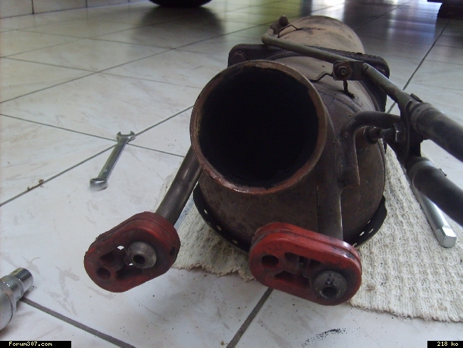

on peut voir les 2 durites à l'avant du fap
les 2 caoutchoucs de maintien de l'avant du fap
la durite en entrée du FAP
la durite en sortie de FAP

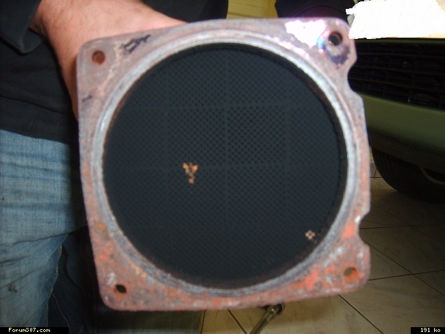

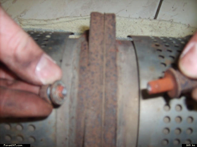

on démonte les 4 boulons pour séparer le fap du catalytique. Allez y doucement j'ai fait le bourrin et j'en ai cassé une. On enlève également la durite métallique en sortie de fap

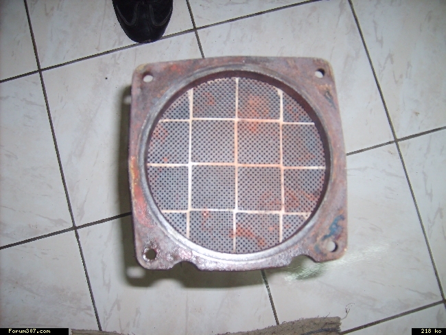

le voici ouvert en deux avec le joint métallique
Hmmm.... un peu sale Laughing

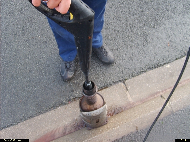

maintenant place à la phase de karcherisation, compter 1h30 à peu près ( Evitez de faire ça par grand froid Wink ), passez le karcher dans les 2 sens et n'hésitez pas à le secouer.
Ceux qui ont des états d'âmes écologistes passez votre chemin. Cette suie rouge est composé de carbone.
C'est tout de suite plus propre
Ensuite on remonte le tout et on laisse tourner la voiture 15 min en admirant la jolie fumée blanche dûe à l'eau encore présente dans le fap.
Depuis plus de message à l'ODB, plus de bridage.
Niveau performance aucune différence. Pour ce qui est de la consommation je vous dirais ça prochainement.

salut merci pour ce tuto, tu as passé le karcher pendant combien de temps dedans ???
fini la galère et je repars en clio 3 ^^
djo65
Inscrit le: 27 Oct 2010
Messages : 1326
Localisation : tarbes
MessagePosté le: Mer 22 Déc 10 à 21:22    Sujet du message: Répondre en citant
1h30 c'est écrit au dessus de la photo! Wink

alors petit retour pour ce qui est de la consommation, j'ai pas constaté de différences flagrantes, en même temps avec le froid qui fait en ce moment.
